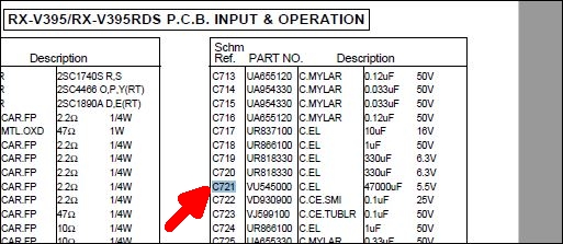

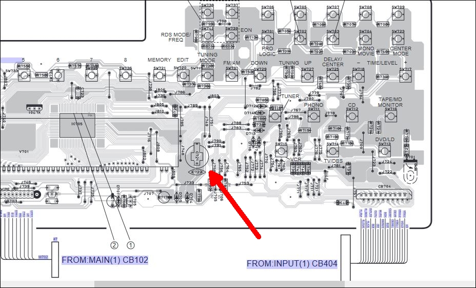

Op de bedienings/display print zit C721 47000uF 5,5 Volt.
Die zou ik eens aan de tand voelen. Let wel dat sommige capaciteitsmeters een hogere spanning gebruiken als 5,5V en daar kan die C721 niet tegen.

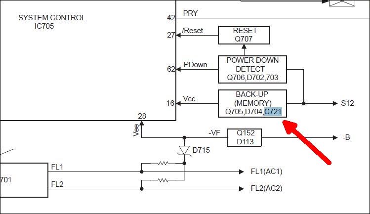

door Goldline
, Oranjedorp, 07-06-2021, 19:15 (1900 dagen geleden) @ soundman2
![[image]](images/uploaded/2021060717151660be542448898.jpg)

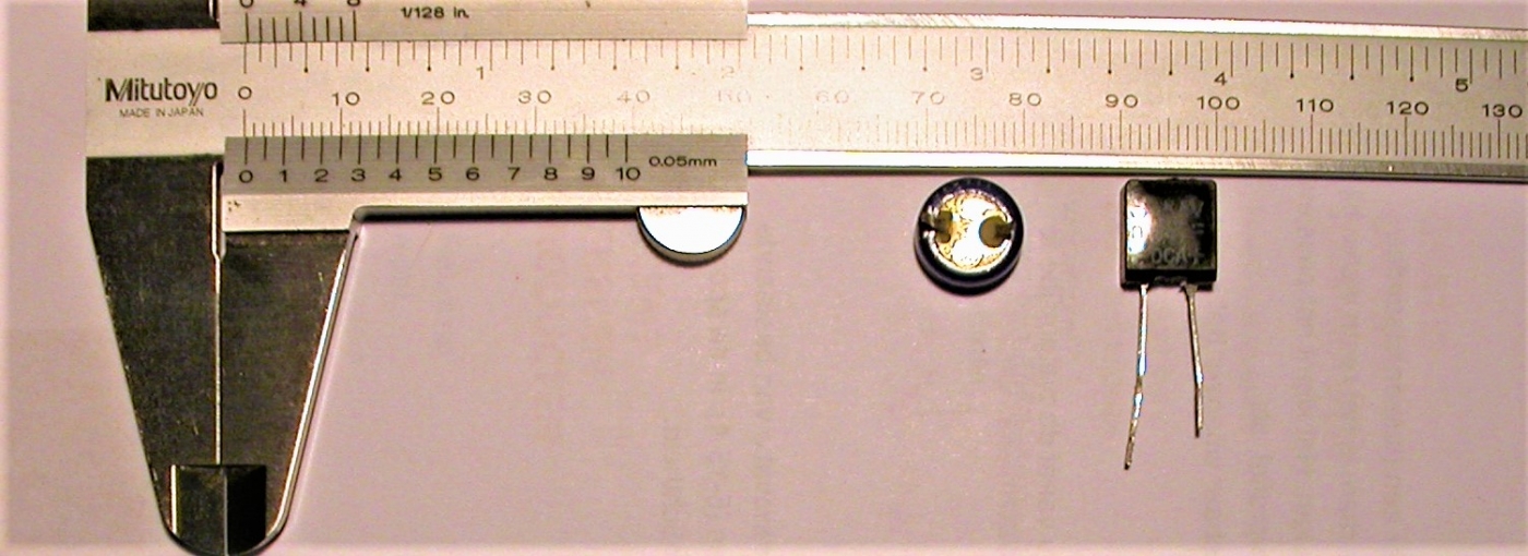

door Wim Schoonhoven
, Eemnes, 07-06-2021, 20:41 (1900 dagen geleden) @ Joop220
![[image]](images/uploaded/2021060718360060be67108be04.jpg)
Recent één vervangen, de linkse de defecte de rechtse een vervanger die ik kon op internet kon vinden 5.5V en 0,047F. met de waarde die soundman heeft opgegeven. Ik heb er één over, gratis.

door soundman2
, Wouw, 07-06-2021, 22:46 (1900 dagen geleden) @ Joop220
Een grotere capaciteit is geen probleem, maar mechanisch past het dan vaak niet meer.
