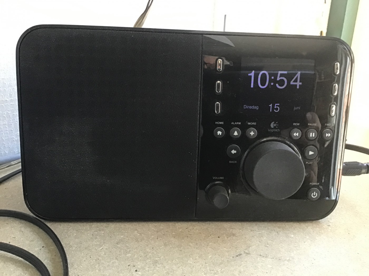

Ik heb al jaren een Internet radio van Logitech en die doet het nog steeds perfect.
Deze radio maakt voor radio gebruik van het TuneIn platform dat nog steeds door veel fabrikanten gebruikt wordt, zoals Sonos, Heos (Denon), Bluesound, Bose enz.
Deze radio is ook prima als streamer te gebruiken. De originele app. wordt niet meer ondersteund door Logitech, maar een derde party, Ipeng heeft een prima app. die nog steeds geupdated wordt.
Het kan dus wel.
Daarbij heeft deze radio een prima geluidskwaliteit, ook in combinatie met HiFi apparatuur.
Er zijn meer streamers van Logitech die door Ipeng ondersteund worden.
Er is later voor deze radio nog een ander platform ontwikkeld, maar ze zijn via de site van Logitech om te programmeren voor het “oude” platform.
![[image]](images/uploaded/2021061508555460c86b1a11fd6.jpg)
Merken als Sangean e.d. hebben nog een nadeel: De URL’s van de radio stations wijzen rechtstreeks naar een URL van het radiostation en dat wordt in het geheugen opgeslagen. Wijzigt het URL dan werkt her niet meer.
Platforms als TuneIn hebben zelf de URL’s van de radiostations opgeslagen. In feite ga je naar het URL van TuneIn die verwijst naar het URL van het radiostation. Wijzigt dat, dan wordt dat vanzelf bij TuneIn gewijzigd. De URL van TuneIn blijft dus werken.
Bij logitech moet je wel eenmalig een account bij mysqueezebox.com of Logitech server op je NAS of computer installeren. In dat laatste geval moet je computer aanstaan. Als je alleen radio gebruikt, dat is een account bij mysqueezebox.com het simpelste. Kun je de radio overal gebruiken.
TuneIn heeft ook een app waabij je helemaal geen internetradio nodig hebt, kun je via je telefoon of tablet naar de radio luisteren.
