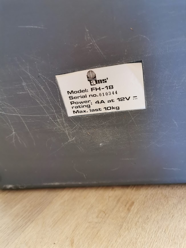

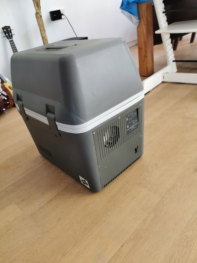

Ik heb een koelbox / warmtebox met gegevens: 12v 4A.

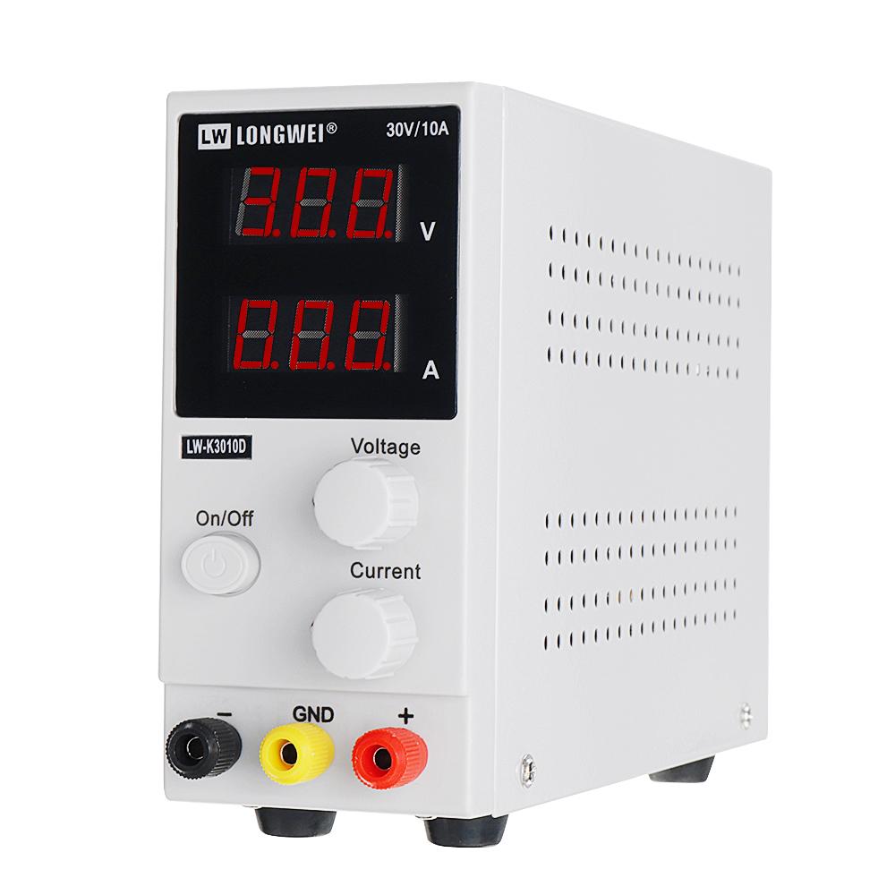

Kan ik deze zonder problemen continue aansluiten op een regelbare dc voeding 220 V 30 V 10A

Ben niet zo van regelbare voedingen als permanent voedingen inzetten,
tevens de knop is zo verdraaid en voor je weet staat die koelkast op 18V te branden.
Maar kan wel.

Het was meer mijn bedoeling om de koelbox thuis eerst eens uit te testen en daar is de regelbare voeding dus wel geschikt voor (ik realiseer me wel dat er dan niemand aan het knopje moet draaien).

Die 4A zal wel constant zijn. Zulke koelers werken met een peltier die continu tegen de verliezen in staat te werken.
Waarschijnlijk mag hij straffeloos op 14V werken. Hij trekt wat meer stroom en koelt iets beter. De ventilator is in elk geval essentieel voor de werking, zonder dat best kans dat er wat smelt of verbrandt. Het rendement van dit soort koelers is niet al te hoog.
regelbare voeding
door ffeilers @, Breda, 18-06-2021, 06:58 (1889 dagen geleden) @ Maarten Bakker
werkt nu al een dag lang, temperatuur is ongeveer 20 graden lager dan de omgevingstemperatuur. Ventilator maakt behoorlijk wat lawaai, maar .... dat lees ik van al die koelboxen.

Lab-voedingen zijn doorgaans niet ontworpen om continu aan te staan en hun maximum te leveren, maar continu 4A uit een voeding trekken die 10A kan leveren zou (een tijd) goed kunnen gaan.

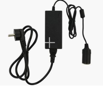

Wat voor een soort voeding 220v naar 12v is wel geschikt om hem voor "thuisgebruik" te kunnen gebruiken?
regelbare voeding
door Goldline @, Oranjedorp, 16-06-2021, 22:59 (1891 dagen geleden) @ ffeilers
Gewijzigd door Goldline, 16-06-2021, 23:03
Er zijn speciale schakelende voedingen voor, met een sigarenaanstekerplug chassisdeel.
te koop in campingwinkels.
Zelf heb ik dit weekend een 12 volt 5 ampere schakelende voeding gebruikt, model laptopvoeding.
Ging goed ,zelfs in de brandende zon.
Google op koelbox voeding.
regelbare voeding
door ffeilers @, Breda, 16-06-2021, 23:09 (1891 dagen geleden) @ Goldline
bedankt !!! gedaan en heb ik besteld.
groet Frans
