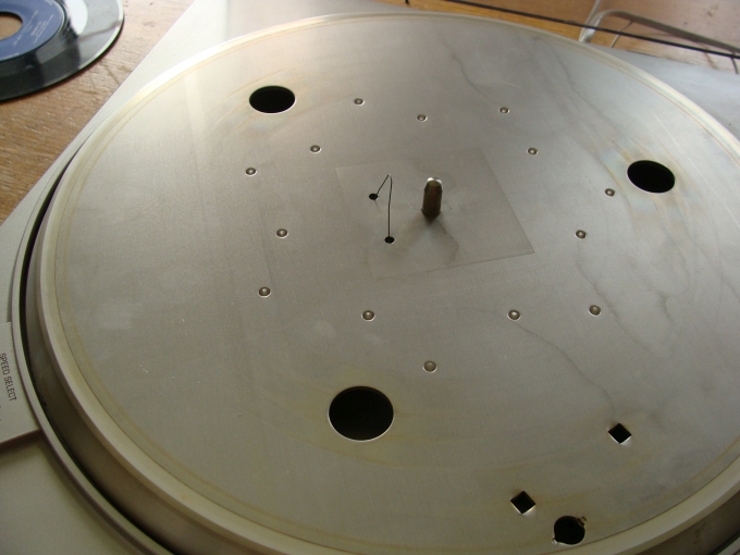

Wie weet waartoe dit fijn metalen beugeltje dient?
Dit zit onder de mat van de draaitafel en kan zowel over de centrale as als ernaast geplaatst worden.

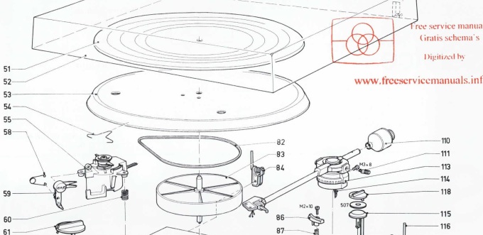

Het gaat over onderdeel 54 uit de service manual.

moet deze niet om de spindle heen? dit om het plateau te fixeren?

De veer moet tegen of om de as zitten zodat het plateau elektrisch verbonden is met de as. De as is verbonden met massa. Het is om brom te voorkomen en statische lading af te voeren.

@ Gert, er zit geen groefje in de spindel
@ Leo, ach zo zit dat, weer wat bijgeleerd vandaag.
