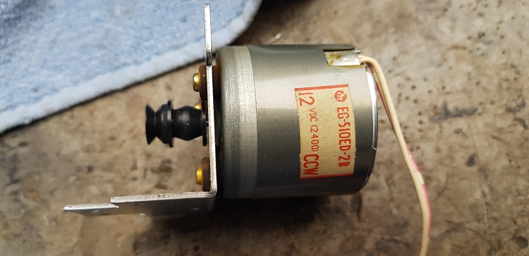

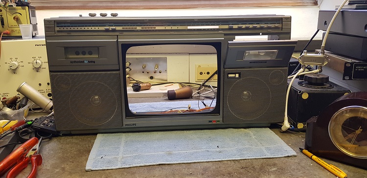

Voor boven genoemd apparaat zoek ik een motor voor de cassette recorder.
Het is een 12 volt motor CCW (counter clock wise)2400 toeren.
Hoe ziet het ding er uit.
Het Japanse nr is MABUCHI EG-510eD-2B.
Ik heb wel de MABUCHI EG-530AD-2B gevonden maar vrees dat het vermogen niet toereikend is.
Wie heeft er misschien wat liggen.
Ps om een indruk van het apparaat te krijgen nog even deze doorzicht foto.
Karel

door Armand @, België, 18-06-2021, 16:49 (1889 dagen geleden) @ KarelWagema
Hier hebben ze een MABUCHI EG-510ED-2B2.
2B2, weet niet wat het verschil is en of die ook te gebruiken is.
https://www.tessatronic.nl/index.php?option=com_virtuemart&view=productdetails&virtuemart...
Groeten, Armand
Philips 10cx1130
door KarelWagema @, Beverwijk, 18-06-2021, 18:20 (1889 dagen geleden) @ Armand
Gewijzigd door KarelWagema, 18-06-2021, 18:38
Wow ik dacht dat ik alles gezien had maar deze dus niet.
2b2 betekend dus 2 = 12 volt b = ccw 2 is dubbel speed.
Ik heb alleen maar de 2400 toeren nodig.
Dus gaat altijd werken
Motor is reeds besteld.
Mijn dank voor de link.
Groet,
Karel

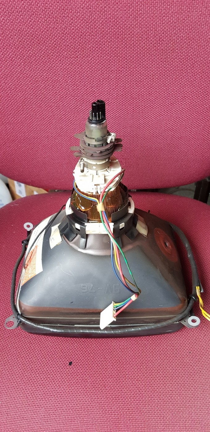

door soundman2 ⌂ @, Wouw, 20-06-2021, 10:25 (1887 dagen geleden) @ KarelWagema
Gewijzigd door soundman2, 20-06-2021, 10:28
Het "beeldbuisje" is ook nog haarscherp:-D
Het forum hier is niet zo streng in de leer, dat je het moet verwijderen, omdat het geen halfgeleider is. (Standje melig.....)
Philips 10cx1130
door KarelWagema @, Beverwijk, 20-06-2021, 17:52 (1887 dagen geleden) @ soundman2
Vooruit dan op speciaal verzoek een haarscherpe foto.

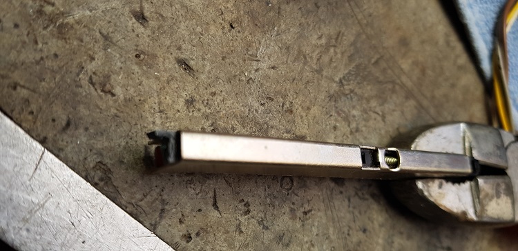

door KarelWagema @, Beverwijk, 21-06-2021, 17:27 (1886 dagen geleden) @ Rob Krabbendam
Wat het openstaande klepje betreft.
Daar begon het mee dat was totaal lost.
En uiteindelijk begreep ik wat er gebeurd was.
Het motortje was vast gelopen en gesmolten.
Het bandje zat er waarschijnlijk nog in en de koppen nog tegen de band.
De koppenbrug word bediend door de motor.
Bandje dus vast in apparaat.
Bij de meesten mensen is het zo dat het bandje kost wat het kost er uit moet.
Dus koevoet tussen de cassetten klep en ja hoor bandje kwam er kapot uit.
En zo zag het klepje er ook uit alles afgebroken.
Inclusief de scharnier punten in de behuizing.
Ding was niet meer te repareren tot ik een industrie lijm tegen kwam.
Moest wel het een en ander maken wand alle losse onderdelen waren natuurlijk weg.
Zo ook de veer van de klep.
Maar dat lijkt voorlopig aardig gelukt te zijn.
Nu is het wachten op de motor dan kunnen we testen of het deck nog werkt.
Groet Karel

Vandaag het motortje binnen gehad.
Massel het is de juiste en het lijkt prachtig te werken nog geen geluid gehoord.
Maar ik had nog een andere 3d dimensie.
Je kan er gewoon niet bij en de schroef met moer zat gelijmd met locktite.
Het plastic was broos en had niets nodig.
De industrie lijm doet wonderen en het zit weer aan elkaar.
Het spul moet nog verder in elkaar en dan hebben we nog de slippende afstemsnaar.
