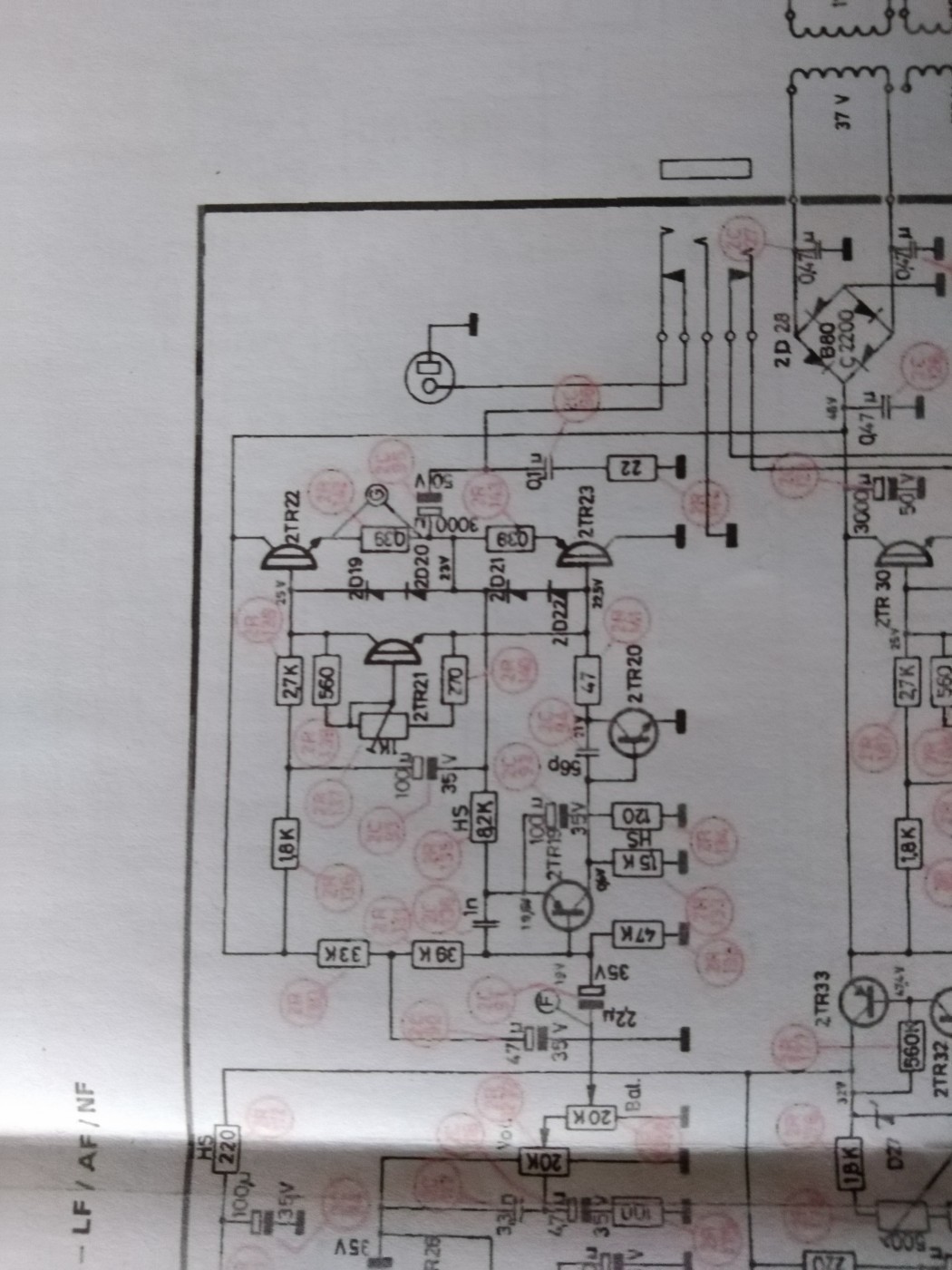

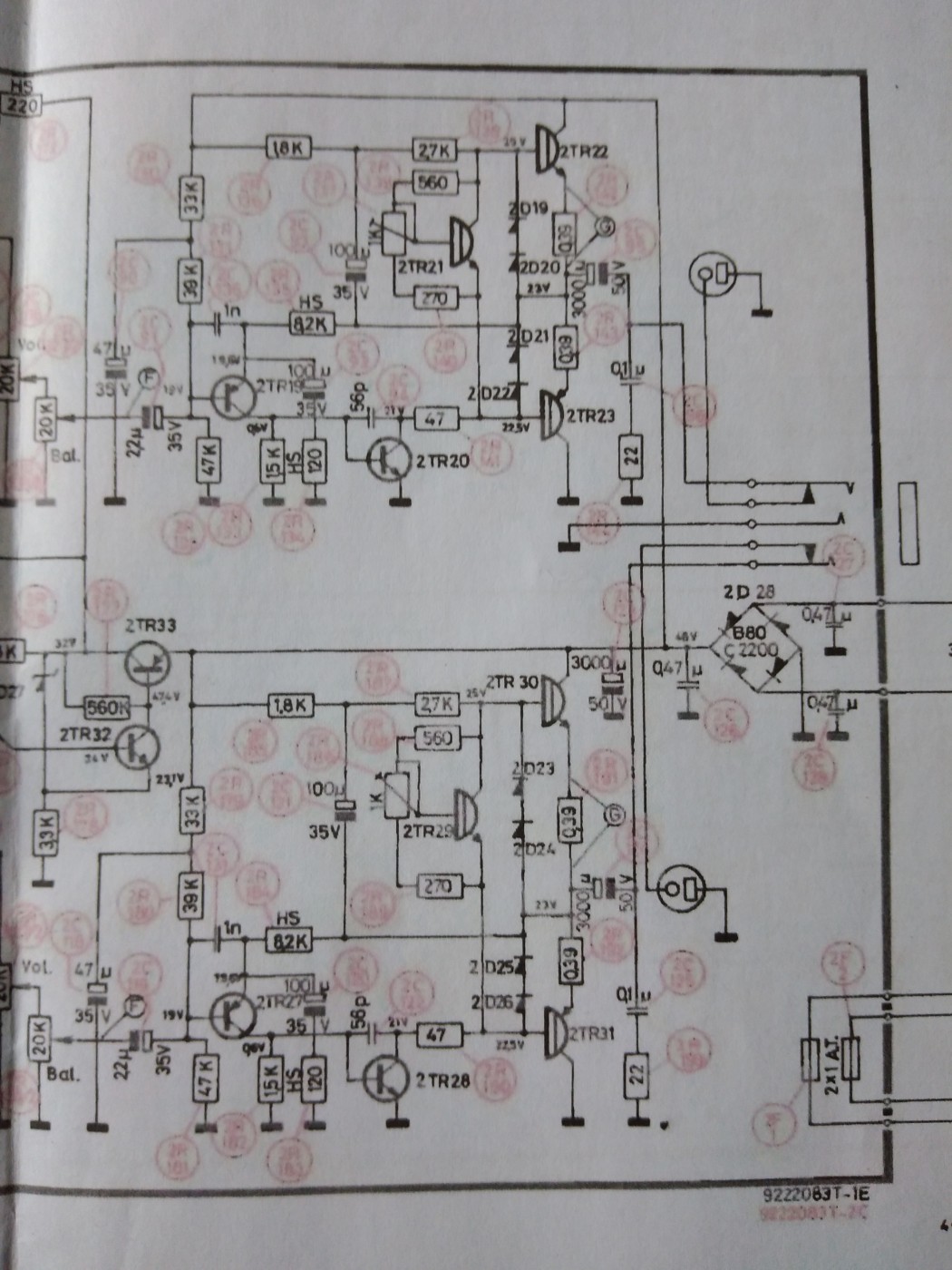

Een vraagje over de nullast afregeling van deze eindversterker.
De spanning over de emitterweerstand van TR22 wordt ingesteld op 10mV. Volgens de instructies volume op nul en geen luidsprekers verbonden. In te stellen in koude toestand.
Dat is meestal een standaard instelling voltmeter aansluiten en instellen met de instelpot.
Dit gaat prima op een kanaal, het andere kanaal is in te stellen maar zodra de versterker ongeveer 1 minuut aanstaat loopt de spanning spontaan op tot zo'n 350mV en het koellichaam wordt dus veel te warm zonder enige belasting.
Het geluid en volume zijn goed en wat verschillende frequenties van de toongenerator worden goed weergegeven.
Ik heb zoiets eigenlijk nog niet eerder meegemaakt en ging op zoek naar de fout.
TR21 als eerste vervangen deze zit in een spoel gevuld met witte warmte geleidende pasta. De spoel zit aangesloten op de collector van de eindtor.
Ik heb de functie van deze MPSA13 met die spoel er omheen getest. Als ik met de fohn gericht op deze tempvoeler tor richt dan loopt de ingestelde waarde van de nullastspanning terug dat geeft aan dat hij zijn werk doet. Toch voor de zekerheid een andere MPSA13 erin maar de storing blijft. Toen dacht ik misschien is de serie elco van 3000uF lek en dus ook vervangen.
Ook dit gaf geen verbetering.
Toen viel de verdenking op de elco van 100uF 35V die over het afregelcircuit staat , ook dit gaf geen verbetering. Nu blijven alleen de eindtorren over die dit kunnen veroorzaken.
Voor ik deze ga wisselen of vervangen wilde ik eerst vragen of iemand zoiets ook heeft meegemaakt. Ik heb zo'n storing aan eindtorren nog niet eerder gezien. Het heeft duidelijk te maken met een snelle inwendige opwarming die de nullast snel laat oplopen. De eerste 30 seconden na inschakelen van de versterker is het prima in te regelen en stabiel. Net als het andere kanaal maar dan begint ( veronderstel ik) een van de beide eindtorren op te warmen en raakt de instelling zoek.
Is dit mogelijk bij eindtorren en heeft iemand zoiets ook eens meegemaakt??

Die heeft geen contact met het koellichaam maar zit in een spoel vol met thermisch geleidende witte pasta en de spoel in verbinden met de collector van de eindtor.

je kan ook eens de basissen van beide eindtorren doorverbinden (gewoon brugje tussen de basissen, rest mag aangesloten blijven). transistoren moeten dan koud blijven. Warmen ze dan toch nog, moet het wel in de eindtrap zitten, maar zelf nog niet meegemaakt. (maar ja, voor alles is er een eerste keer....)
Beocenter 1400 nullast afregeling eindversterker
door FredDijksman @, 20-06-2021, 23:21 (1887 dagen geleden) @ kris
Dat is zeker iets wat morgen ga proberen, dank daarvoor
door FredDijksman @, 22-06-2021, 08:12 (1885 dagen geleden) @ kris
Je suggestie geprobeerd en dan blijft de instelling stabiel en verloopt vrijwel niet slechts 0,3mV in 20 minuten dat lijkt mij prima.
Dus de eindtrap is niet de schuldige.
Wel heb ik TR19 en TR20 vervangen, dat gaf een enorme verbetering nu is een stabiele instelling van 80mV mogelijk. Het koellichaam wordt voelbaar minder warm en is nagenoeg hetzelfde als het andere kanaal.
Het geeft wel aan hoe gevoelig zo'n circuit is, en wat ik nu doe is de gevolgen bestrijden maar de echte oorzaak heb ik zeker nog niet gevonden maar er blijft niet veel meer over.

Wat gebeurt er als je de transistor TR 21 (of ander kanaal TR29) Opwarmt met de soldeerbout? Dat zou direct invloed moeten hebben op de ruststroom. Ik heb begrepen dat die tor niet op de koelplaat zit, maar met een veertje aan een eindtransistor.
Wil dat zeggen dat de instelpotentiometer op een einde staat?. Je zou de ruststroom zelfs nul moeten kunnen regelen. Hoe is het met de serieweerstandjes van de instelpotmeter en de instelpotmeter zelf?
lBeocenter 1400 nullast afregeling eindversterker
door FredDijksman @, 22-06-2021, 13:50 (1885 dagen geleden) @ soundman2
Als je die tor warm maakt dan regelt hij netjes de ruststroom terug, dus dat gedeelte werkt. Ik heb die wel vervangen maar dat gaf geen verandering.
Die weerstanden en de instelpotmeter zijn goed en temp ongevoelig

door soundman2 ⌂ @, Wouw, 22-06-2021, 16:01 (1885 dagen geleden) @ FredDijksman
Dan blijft het vreemd dat de ruststroom oploopt bij een opwarming. Dat zou er op kunnen wijzen dat de warmteoverdracht tussen koellichaam en de transistor slecht is. Je gaf geen antwoord op de vragen of je met de regelaar, de ruststroom ook (veel) te klein gemaakt kan worden en de huidige stand van de instelpotentiometer
