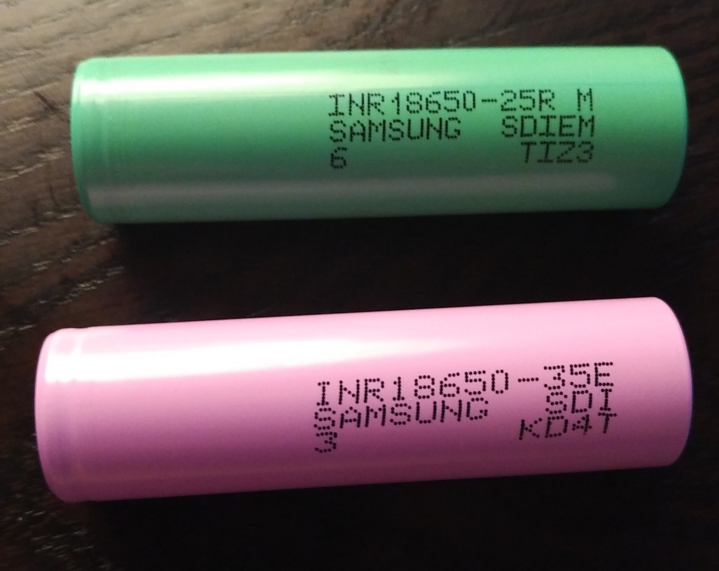

Heb hier 2 verschillende accu´s.
Met de beschrifting kom ik er niet uit..zoeken op het www ook niet werkelijk.
hoe kom ik achter de werkelijke capaciteit van deze 18650`s

Bij kaal zoeken naar 18650 komen er vele aanbieders langs. Bij 123accu.nl staat bijvoorbeeld de Samsung 18650 22P en die kan 2150 mAh leveren. Afgerond 22? Bij NKON.nl zie ik de Samsung 18650 35E en die levert minimaal 3450 mAh. Afgerond 35?

Fred, kijk eens op https://secondlifestorage.com/index.php?pages/cell-database/
Hier kom je de meeste wel tegen:)
