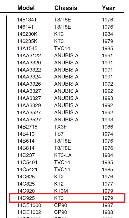

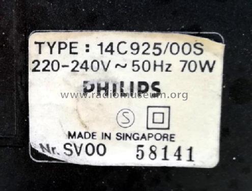

Geef even een foto van type- modelnummer op witte sticker op de achterkap of intern in toestel.

Het afgebeelde chassis is een KT3.

, Waalwijk, 28-06-2021, 13:32 (1879 dagen geleden) @ Cornelisjan

Aan het modelnummer 14C925 zie ik nu ook dat dit klopt idd een KT3.
Nu dus even meten op pen 10 van beeldbuis en deze spanning zal ongeveer 400V DC moeten zijn zowel in warme als koude toestand. (geen antennesignaal)
