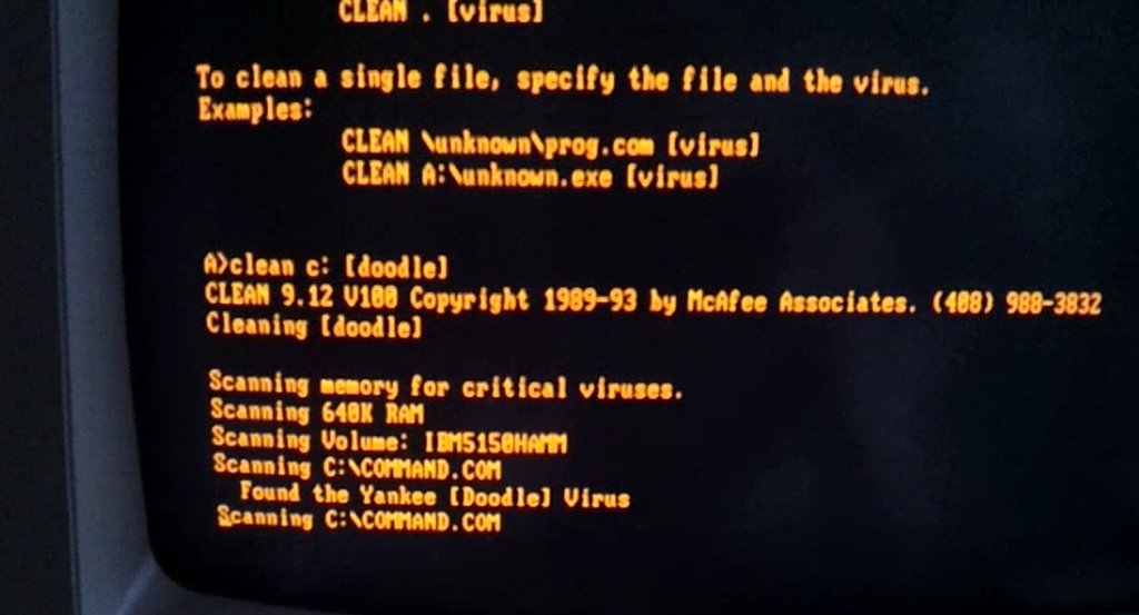

Je weet ik rommel ook nog wel eens wat met oude Pcs en dus ook floppen.
ha ha LoL ik kwam TOCH weer op een van mijn oude harde schijven enkele bekende rommel tegen.
Gelukkig had ik nog oer oude DOS scanners en cleaners, kwamen mooi weer van pas.
Is wat avonden werk geweest (had eerst niet door namelijk, dus nodige aan floppen al weer geïnfecteerd)maar alles is langs de nodige scanners geweest.
Wie kent ze nog:-D Was mijn IBM5150 XT ergens 2017 of zo.
Dacht echt dat ik daar van af was, maar nee hoor.
