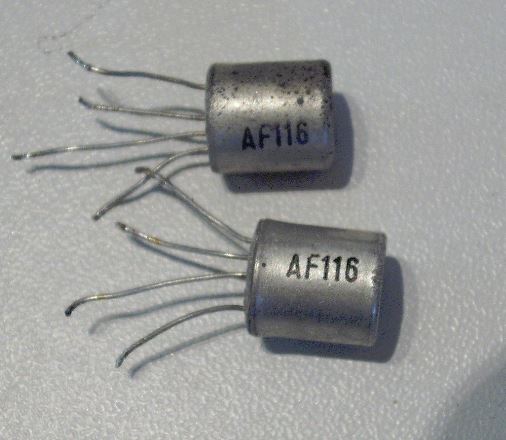

Beste forumgenoten,
Ik heb tientallen germanium transistors AF116 en AF117 en bovendien een tiental kleinere AF121.
Helaas hebben ze zonder uitzondering last van whiskers (neem ik aan) want de transistortester geeft aan dat ze stuk zijn.
Ik heb geprobeerd om 75 volt gelijkspanning aan te leggen op enerzijds het huis en anderzijds de emittor, basis en collector samengenomen, maar daar loopt geen stroom. Een paar heb ik ook een halve minuut verhit met een föhn, maar daar gaan ze alleen maar nog meer kapot van.
Ten einde raad is mijn VRAAG
wie heeft er nog 2 stuks AF116 die nog werken voor mij? Hoeven niet ongebruikt te zijn.
Alvast bedankt.

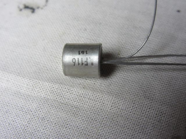

door Maurice ⌂ @, Dordrecht, 03-07-2021, 10:31 (1920 dagen geleden) @ Paul van der Mast
Paul,
Idee, zaag dat hulsje er eens af.
Kwastje er langs.
Is mij eens gelukt met een gelijke met wiskers.

door Paul van der Mast @, Ulvenhout, 03-07-2021, 12:05 (1920 dagen geleden) @ Maurice
Dag Maurice,
Dat lijkt me een goeie!
Die AF11x zijn groot genoeg om eens in te gaan zagen.
Bedankt!

Heb er 2 gebruikte voor jou gevonden die niet naar het huis lekken.
Eerste fm zendertje gebouwd met een AF116 op een houten plankje met op messing punaise
gesoldeerde onderdelen :-D

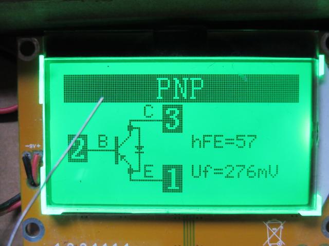

door hvde @, Halsteren, 03-07-2021, 19:19 (1919 dagen geleden) @ Goldline
En eventueel heb ik er ook nog een aantal NOS liggen.
Ik heb er twee gemeten en volgens het chineese metertje zijn ze nog goed.
Hij herkent ze in ieder geval als een transistor.

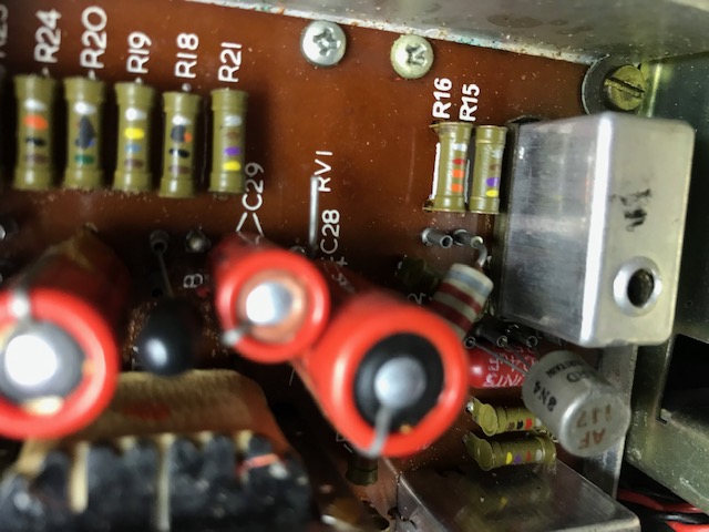

door humfred ⌂ @, Dubai / Ras al Khaimah, 02-05-2022, 11:47 (1617 dagen geleden) @ Paul van der Mast
Ik heb ook zo mijn whisker problemen met de AF116.
Nu de 2e al kapot in mijn RE Philips 3 transistor radio.
De laatste kreeg ik van iemand via dit forum en ik was er dolblij mee.
Deze heeft het een paar maanden gedaan en nu is er weer de bekende sluiting van de basis naar de behuizing.
Het begon met sterk ruisen en plotsklaps was het voorbij.
Dus ik zet er een punt achter.
Nu zit er een AF124 in en die doet het net zo goed.
Het toestelletje heeft voor mij veel jeugdsentiment. En staat in mijn bureau.

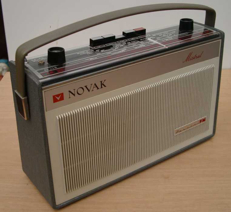

door Armand @, België, 04-05-2022, 06:34 (1615 dagen geleden) @ Andries van Dekken.
In deze Novak Mistral Special FM uit 1965 zitten nog de originele SFT transistors en speelt nog steeds.
Door een val was de schaal gebarsten.
Nadien een gave schaal gevonden, de radio ziet er terug als nieuw uit.
Deze heeft geen last van afgebroken pootjes, wel zitten er rond de pootjes van de SFT transistors oliekousjes als isolatie wat toen wel meer gedaan werd bij GE transistors waarvan de pootjes dicht bij elkaar zitten.
Groeten, Armand

door Andries van Dekken. @, Surhuizum., 04-05-2022, 17:46 (1614 dagen geleden) @ Armand
Armand,toevallig heb k'dit toestel ook in m'n verzameling.
Mist nog wel een toetsje van de golflenteinstelling.
Heb dit provisorisch opgelost door iets anders,maar origineel
is te prefereren. :-)
Ken van die tijd geen winkels hier die dit merk verkochten.
Denk er via een vlomarkt aan te zijn gekomen.
grt And

Hierbij een foto van betreffende AF117.
Toestel is van rond 1960.
grt And
BEN VOORZIEN VAN GOEDE AF116
door Maarten Bakker ⌂ @, Haarlem/Delft, 03-05-2022, 12:23 (1616 dagen geleden) @ Andries van Dekken.
Dankje! Rond die tijd werkten datumcodes nog anders dan bij de latere, maar ik noteer hem in elk geval even. De aanduiding Mullard is in elk geval erg duidelijk, en op geïmporteerde Philips stond denk ik meestal nog een land van herkomst erbij gedrukt.
