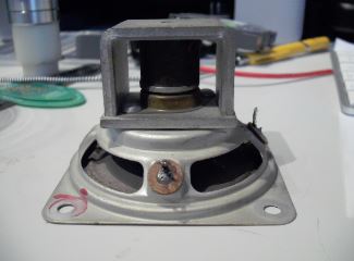

Voor mijn Philips RE bouwpakket radio zoek ik de platte 150 ohm speaker,
Heb nu een diepe uitvoering (5,5cm) waardoor de 2 stuks 9 volt batterijen geen ruimte hebben.
eventueel ruilen voor 2 X AD2300CZ (ook 150 ohm) muntjes mag ook.
deze dus niet :

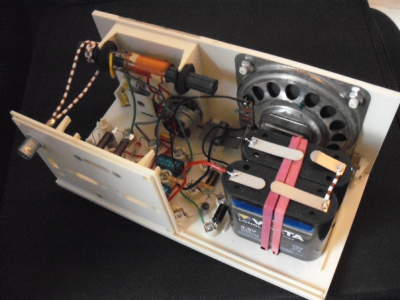

Opgelost dankzij Leo :

door Leo Snoeren ⌂ @, Dongen, 08-07-2021, 08:25 (1869 dagen geleden) @ Goldline
Mooi gedaan Cees! Leuk toestel, zo'n bouwpakket. De gevoeligheid is best redelijk voor zo'n eenvoudig toestel. Wel grappig te zien hoe je de batterijen hebt aangesloten :-D :-D

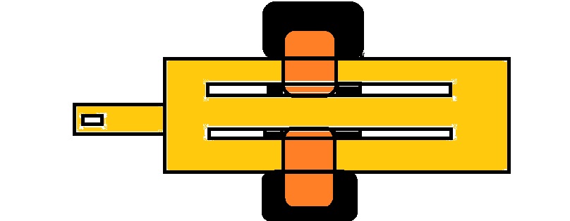

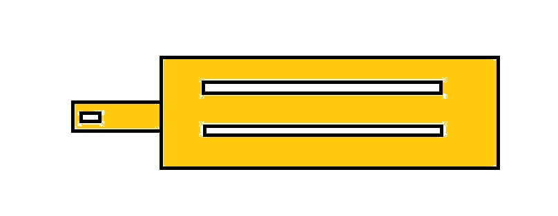

Daar had je klemmetjes voor.
Messing
Of maar kan even niet vinden een U-met klem schroefje
Vast wel zelf te maken met beetje zaagwerk
Batterij flapje schuif je zo tussen, vlechten zeg maar.

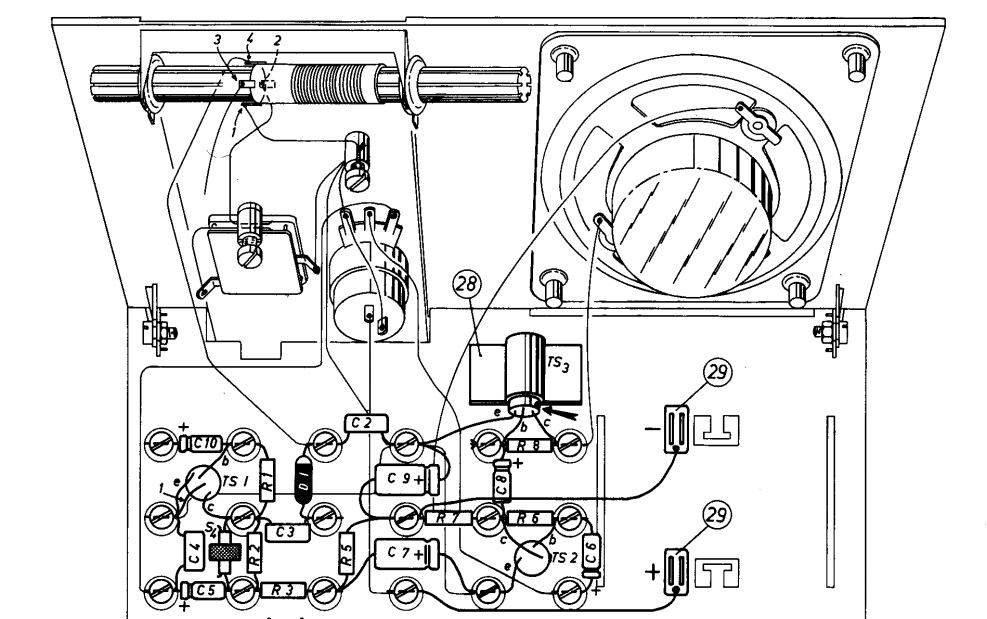

door Leo Snoeren ⌂ @, Dongen, 08-07-2021, 12:26 (1869 dagen geleden) @ Maurice
Messing
Dat klopt, maar niet bij deze radio. De afgebeelde klemmetjes komen uit de experimenteer dozen van de 2000 serie.
Bij de RE bouwdoos voor de radio was het de bedoeling dat je enkele messing "tonnetjes" met schroefdraad en een sleuf gebruikte, soortgelijk als in de pionier bouwdoosjes. Deze dingen zijn overigens vaak kwijt....

door Peter1952 @, Almere, 08-07-2021, 12:37 (1869 dagen geleden) @ Leo Snoeren
Het waren wel degelijk het soort klemmetjes die Maurice beschrijft, ik heb dit bouwdoosje ook.
De klemmetjes die Leo laat zien werden in de Pionier Junior bouwdozen gebruikt voor de afstemcondensator, de potmeter, de entree en de 4,5 V. batterij van de Pionier III. Natuurlijk zijn ze in dit bouwdoosje ook te gebruiken, het gaat ook prima met een paar paperclips.

door Goldline @, Oranjedorp, 08-07-2021, 15:17 (1869 dagen geleden) @ Maurice
Dank je voor de bouwtekening :-)
Dan zal het ook wel lukken met die klemmetjes op de aquadag massa van een beeldbuis.
Scheelt een hoop gebroken figuurzaagjes :-D
