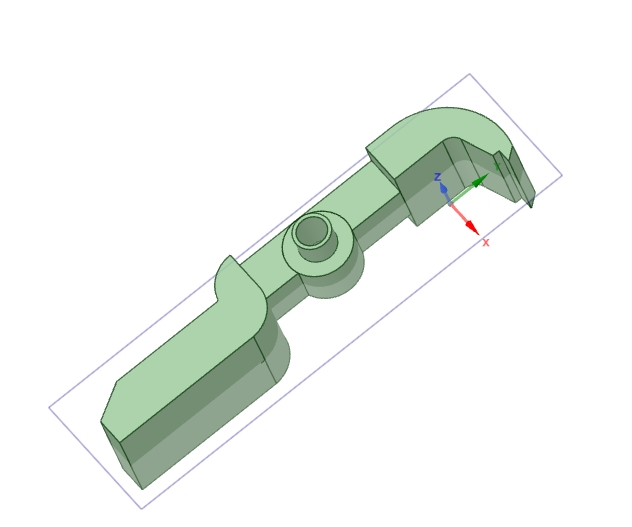

door hanswal @, Hoorn, 08-07-2021, 19:46 (1869 dagen geleden) @ FredDijksman
Fred,
Eerst maar even een modelschets gemaakt van het origineel.[image]
Mijn kleinste printkop is 0,2mm en daarmee kan ik dit model net niet printen. Ik ga hem dus hier en daar wat vetter maken.
Printen van kleine plastic onderdelen
door FredDijksman @, 08-07-2021, 23:40 (1869 dagen geleden) @ hanswal
Dat ziet er al fantastisch uit.
