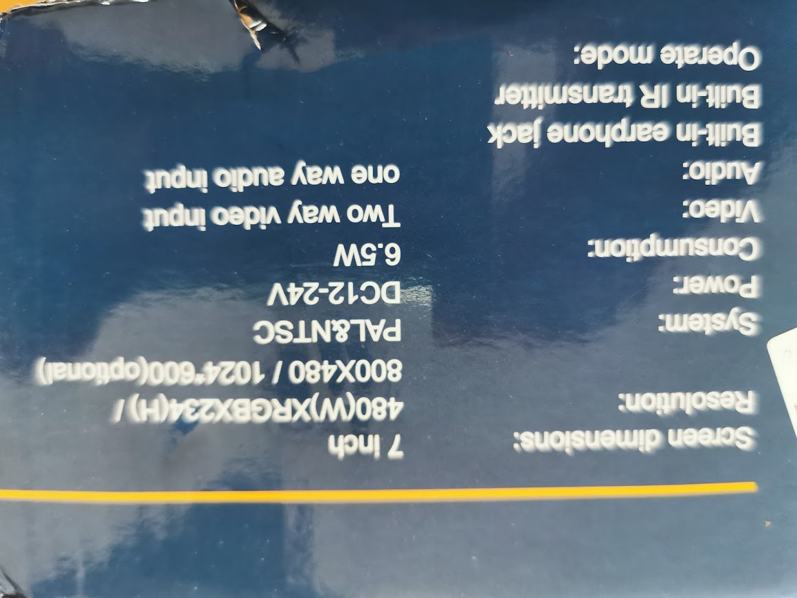

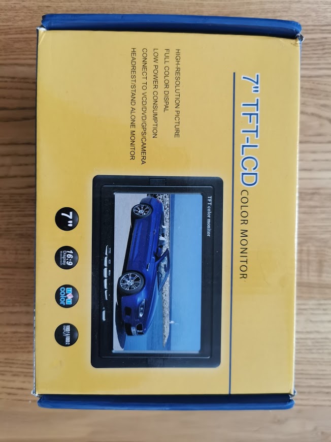

Is het mogelijk om op een tft scherm het beeld van je telefoon weer te geven?
Het scherm heeft geen hdmi ingang, alleen de bekende gele video aansluiting.

Misschien voor een iPhone met ouderwetse brede stekker (t/m iPhone 4S). Die leverde nog analoog geluid + PAL-signaal. Ik heb geloof ik nog ergens een Apple kabel met aan één kant de welbekende rood/wit/gele tulpjes.
Maar eigenlijk heeft een schermpje met analoge input en zo'n lage resolutie niet veel praktische toepassingen meer. Net als een iPhone 4S overigens.

Sommige oude Nokia modellen konden dat ook. Uit de tijd dat Symbian Android links en rechts voorbijliep, maar toen verkochten ze de boel aan MS. In de praktijk denk ik dat het niet gaat werken op de gemiddelde Android, met nog een kansje dat er op een of andere manier HDMI uit je telefoon komt. Hangt erg van het model af.

Modellen zijn: Huawei P30 pro of een Elephone U pro

Via een boel omzetters zal het misschien lukken.
Aleen als je telefoon hdmi over usb ondersteund trouwens.
micro usb (of usb-c) naar hdmi
dan
hdmi naar composiet
https://lifehacker.com/how-do-i-stream-my-android-phone-to-an-older-tv-1837708025
