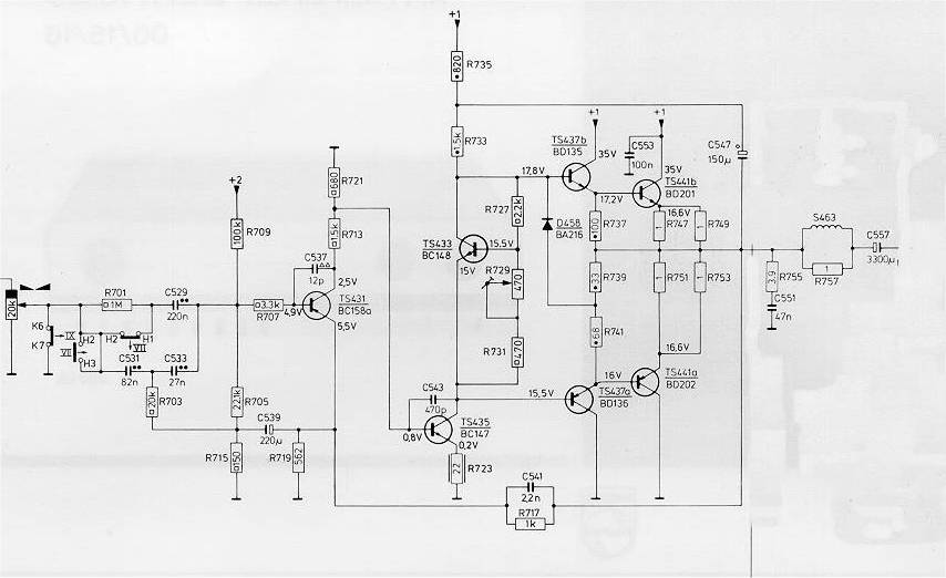

Heb ik een 22RH520 welke 2x 15 watt zou moeten geven.

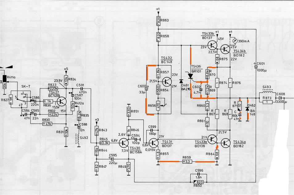

Maar ook eens gekeken bij de 521 welke 25 watt is en nu die verschillen daarin.
Hier de 520
en hier de 521
Met rood heb ik aangegeven de bijzonderheden.
Rechts heb ik weggehaald luidspreker aansluiting, koptelefoon etc niet van belang.
22RH521
Valt meteen op R859 welke onzinnig is.
Neem aan dat die boven beide R855 en 864 zou moeten zitten direct aan beide Tr's.
Maar zie ik niet wat hiervan de bedoeling is.
De stroom door TS431 bepaald mede dus ook de instelling van TS433a
Vanwaar deze keuze en waarom niet toegepast op de 520?
TS436
BR101 is een Silicon controlled switch - NXP semiconductor
Lijkt me een beveiligings schakeling maar waarom alleen in de positieve helft?
De High speed diode BA148 met een forward voltage van 1,5V.
Lijkt me om pieken in revers af te romen.
op +1 staat 45V
Door dc instelling staat in het midden 21,5V.
Dus eigenlijk ook over de BA148 welke immers in reverse staat dus loopt er geen stroom nu door de diode.
Diode kan 300V in reverse hebben.
Wanneer komt deze diode ingeleiding?
En waarom zit dit dan niet bij de 520 welke je zou verwachten een identiek ontwerp met enkel wat tikje zwaardere toren en een iets hogere spanning.
Nu ja is geen 100watter of ander exotisch verhaal, dus vanwaar deze dramatische maatregelen.
C600 welke de biasing stabiel zou moeten houden bij enig variatie schommelingen
bij de voedingsspanning bij volvermogen vraag en dus een te krappe voeding.
Is dat niet een optie om die bij de 520 nog toe te voegen?
Heb ik het verder niet over de toonregeling.
gekozen bij de 521 voor een active regeling, prima.
Hier de 520
en hier de 521
22RH521
TS436
op +1 staat 45V

Hoewel ik niet direkt een antwoord kan geven op je vragen, kunnen er soms onderdelen in een schakeling zitten, die voor de normale werking vraagtekens oproepen.
Bij mijn vorige werkgever hebben we eens een videomonitor ontworpen. Het toestel was geheel volgens specificatie, inclusief allerlei beveiligingen. Edoch bleek bij de prototypes, dat soms bij uitschakelen de zekeringen eruit vlogen. Dat had in dit geval te maken met verschillende ontlaadtijden in de diverse voedingsschakelingen. Bij een zeker verloop waren alle voorwaarden aanwezig om de "crowbar" te activeren. Er werden wat weerstanden en diodes toegevoegd om het euvel te verhelpen. Het is vrijwel zeker dat later technici zich hebben afgevraagd wat de functie was van die onderdelen.
Wellicht is dat bij deze versterkers ook zo.
Verder kwam het bij Philips ook echt wel voor dat er bokken in een schakeling zaten, maar als een serie eenmaal loopt, kun je vaak maar weinig veranderen. In erge gevallen kwam er dan een zgn serviceoplossing.
