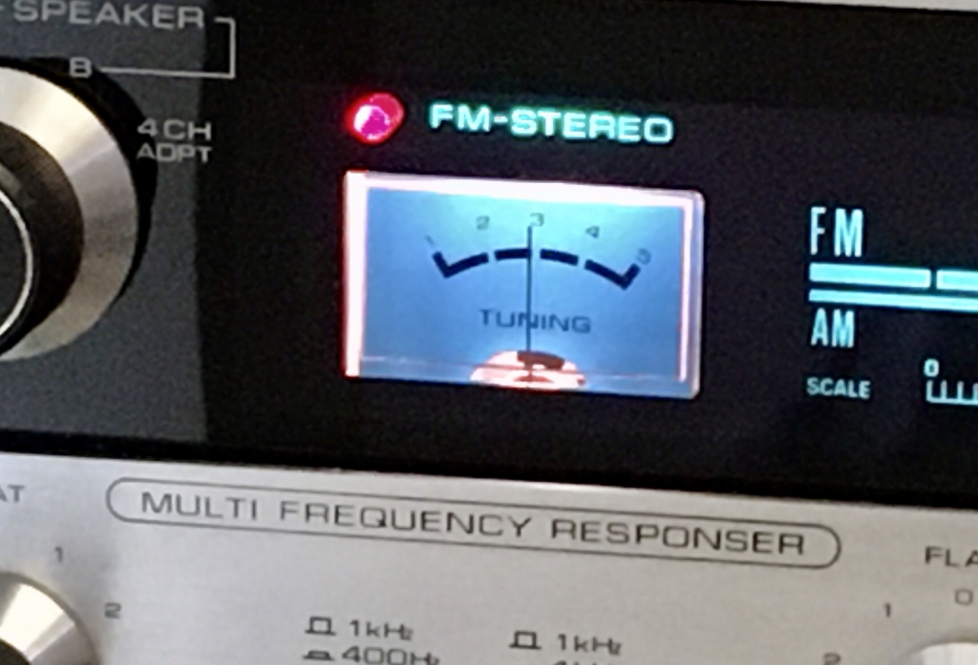

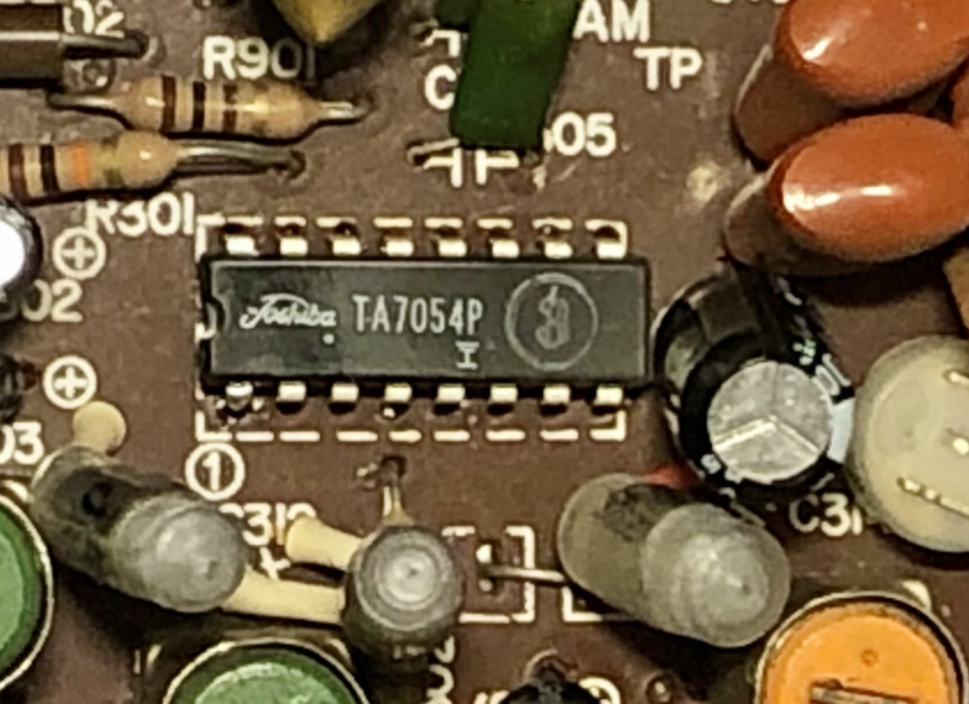

Ik ben aan het stoeien met het stereo ontvangst van mijn Toshiba SA 400 receiver.
Die is er niet en de decoder, een TA 7054P, lijkt problemen te hebben.

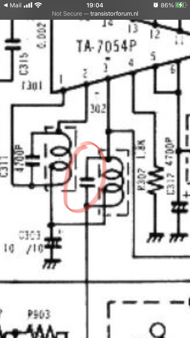

Nu heb ik wel een schema, maar ik zie niet goed wat ik waar zou moeten meten.
Het ontvangst is voldoende en klinkt goed, alleen stereo blijft achter.
Ik kan een piloot toon meten op pin 4 van het IC, deze is alleen zo’n 40 mV in amplitude wat wellicht te laag is ?

Datasheet NTE1106 geeft aan omslag met ca 5mVrms
Je kunt het met een ext 19kHz even testen.
Ieder geval moet dan de lamp aan gaan.

In de voedingslijn van het ic zit een zener diode en een elco daarachter van 10 volt. De 6 volt voedingsspanning zou dus wel oké kunnen zijn. Het IC kan werken tussen 4 en 12 volt.
Volgens RMOR is de zener 1S1718 een zener voor 9,1 Volt.
Klopt de spanning op de zener? Als die daar ook te laag is, moet je even vooraan bij de gelijkrichter beginnen, daar moet de spanning 29 Volt zijn. Zet er eens een scope op, dan kun je zien of de elco's hun werk nog doen.
Met een voltmeter in de AC stand kun je ook de rimpel meten, maar dan wordt het inschatten of er wat fout is.

Pin 13 inderdaad kanal scheiding.
Eerst die lamp aan de gang.
2 en 3 19 khz aanbieden.
Zie datasheet.

Er is weer stereo !
Ik injecteerde 19 Khz en het lampje ging inderdaad weer branden.

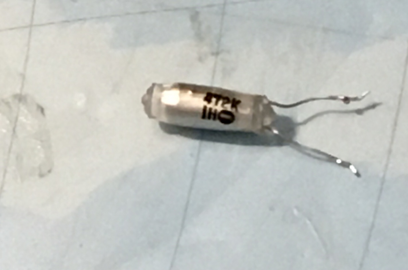

Om er goed bij te komen had ik wat componenten opzij gebogen en tot mijn verbazing werkte de decoder opeens goed.
Na wat proberen merkte ik dat C302 (voor zover het schema de positie goed laat zien) reageerde op aanraken.
Na uit solderen en capaciteit meten bleek 1 pootje in de behuizing te kunnen bewegen, waardoor de capaciteit natuurlijk mee ging.
Wat geluk en toeval dus, maar achteraf wel te beredeneren en te verklaren.

Dat is een zgn styroflex condensator. De eigenschappen daarvan zijn erg stabiel en ze gaan ook zelden stuk. Je moet er wel iets gelijkwaardigs voor terugztten om frequentieverloop tegen te gaan.
Met een polypropyleen condensator gaat het wel werken.
