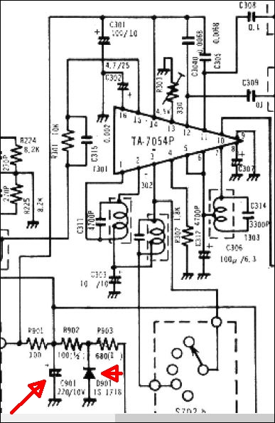

In de voedingslijn van het ic zit een zener diode en een elco daarachter van 10 volt. De 6 volt voedingsspanning zou dus wel oké kunnen zijn. Het IC kan werken tussen 4 en 12 volt.
Volgens RMOR is de zener 1S1718 een zener voor 9,1 Volt.
Klopt de spanning op de zener? Als die daar ook te laag is, moet je even vooraan bij de gelijkrichter beginnen, daar moet de spanning 29 Volt zijn. Zet er eens een scope op, dan kun je zien of de elco's hun werk nog doen.
Met een voltmeter in de AC stand kun je ook de rimpel meten, maar dan wordt het inschatten of er wat fout is.
