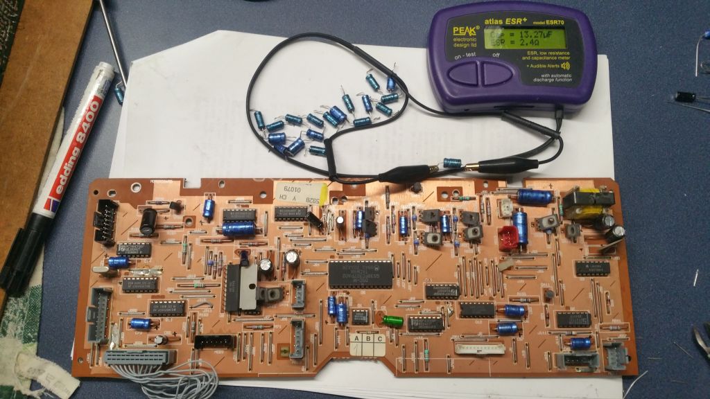

Niet 1 was er op waarde,Deze 150uF nog maar 13uF.
EN de overige printen waren identieke problemen.
Je ziet, meten.
