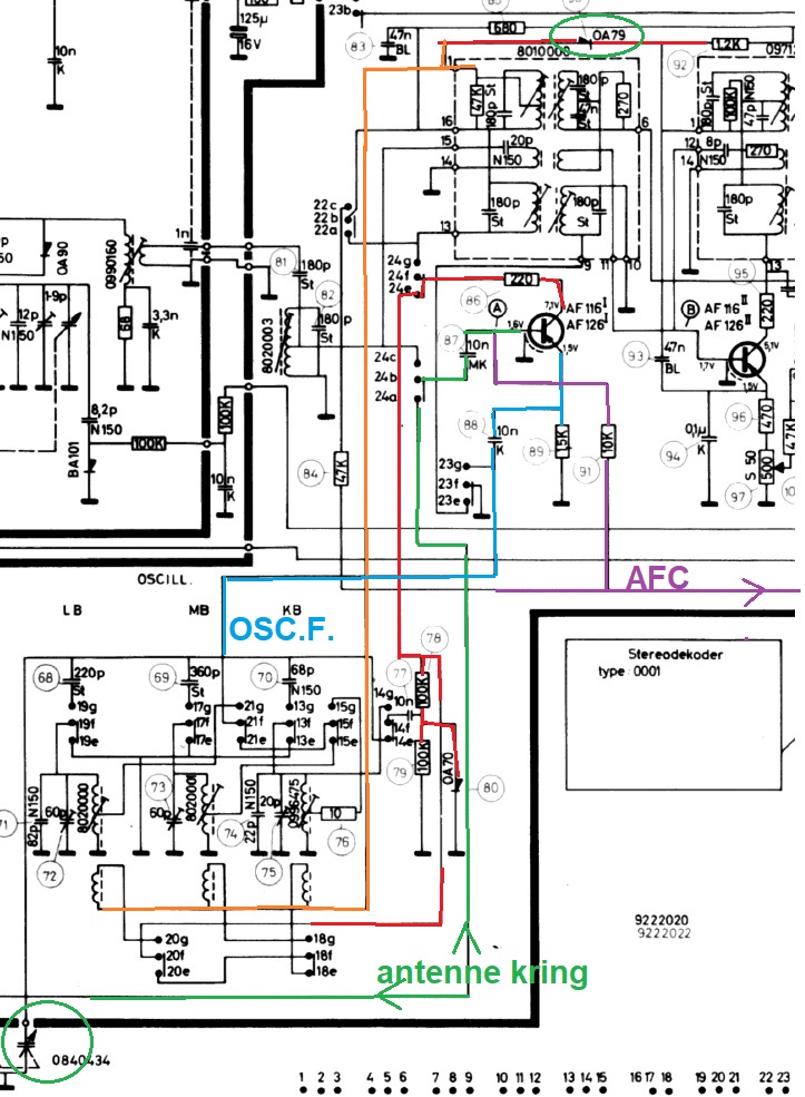

Ik ben nu al tijden met een (simpele) radio bezig maar ik krijg de storing er niet uit,
Hij werkt niet op de AM en het verschijnsel is dat de oscillator niet goed opstart en er geen of niet genoeg signaal door de 2 midden frequent trappen komt.
Alles lijkt goed en toch start de oscillator niet op , af beter hij start wel op maar her signaal is veel te laag en als ik de afstemcondensator verdraai zie het volume afnemen en halverwege totaal verdwijnen. Ik heb alles als getest gemeten en gedaan maar het resultaat blijft hetzelfde.
Ik heb zoiets met een vergelijkbare radio ook al eens gehad, dat ook alles goed leek en was maar een AF126 met een hfe van boven de 200 loste toen het probleem op. Nu heb ik al verschillende geprobeerd tot versterking 300 maar het mag niet baten.

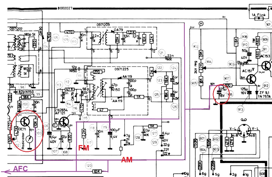

Is niet de AFC die loopt te vervelen?
Trek die eens los van de basis AF126.
Controleer eens Elkos's AFC lijn.
Wat doet je "Radicator", of wel afstem indicator?
AF126 sluiting gehad, controleer eens die OA70 en OA79 in de voedingslijn.
En met zoveel schakel punten echt 10x schakel overgangs weerstand controleren.

De AF116 is vervangen door diversen AF126 want die had inwendig sluiting (whiskers)
De AFC los is iets waar ik niet opgekomen was maar zeker het proberen waard want de spanning op de basis is te laag, zoiets moet het zijn want de AF126 trekt vrijwel geen stroom, en komt volgens mij niet in geleiding.
De OA79 is goed die andere weet ik niet zeker meer maar ga ik straks even bekijken.

C119 hangt ook parallel over de Afc

Als ik de 10k weerstand los haal van de basis AF126 1 dan verdwijnt het lage oscillator signaal volledig dus via het normale circuit start de osc. niet op
Praktische hulp gezocht bij een reparatie van een B&O radio
door Maurice ⌂ @, Dordrecht, 15-07-2021, 10:06 (1862 dagen geleden) @ FredDijksman
Ja wacht even
Als je die 10k weg haalt heb je ook geen dc instelling
Meer op basis AF126.
Dus even verzinnen hoe dat op te lossen.

Ik heb de 10k weerstand in de basis van de 1ste tor verlaagd tot 5k toen nam verdubbelde de spanning van de oscillator , maar nog steeds veel te laag. Toen nog een keer een AF1126 gezocht met een hoge versterkingsfactor , dat hielp niets en toen was ik het zat en er staat nog zoveel werk te wachten dat ik bij hoge uitzondering de strijd opgaf.
