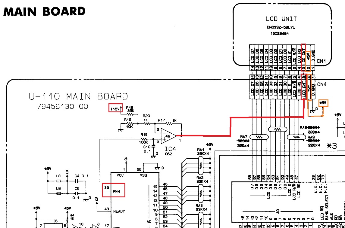

Inderdaad eerst wat meten, dan weet je wat.
Volledige manual HIER Direct PDF download.
Dan hier stukje LCD
Kijk of de 5V weg valt zie oranje lijnen
Of de +15V
Dan bekijk PWM en Op-amp of contrast van waarde veranderd.
