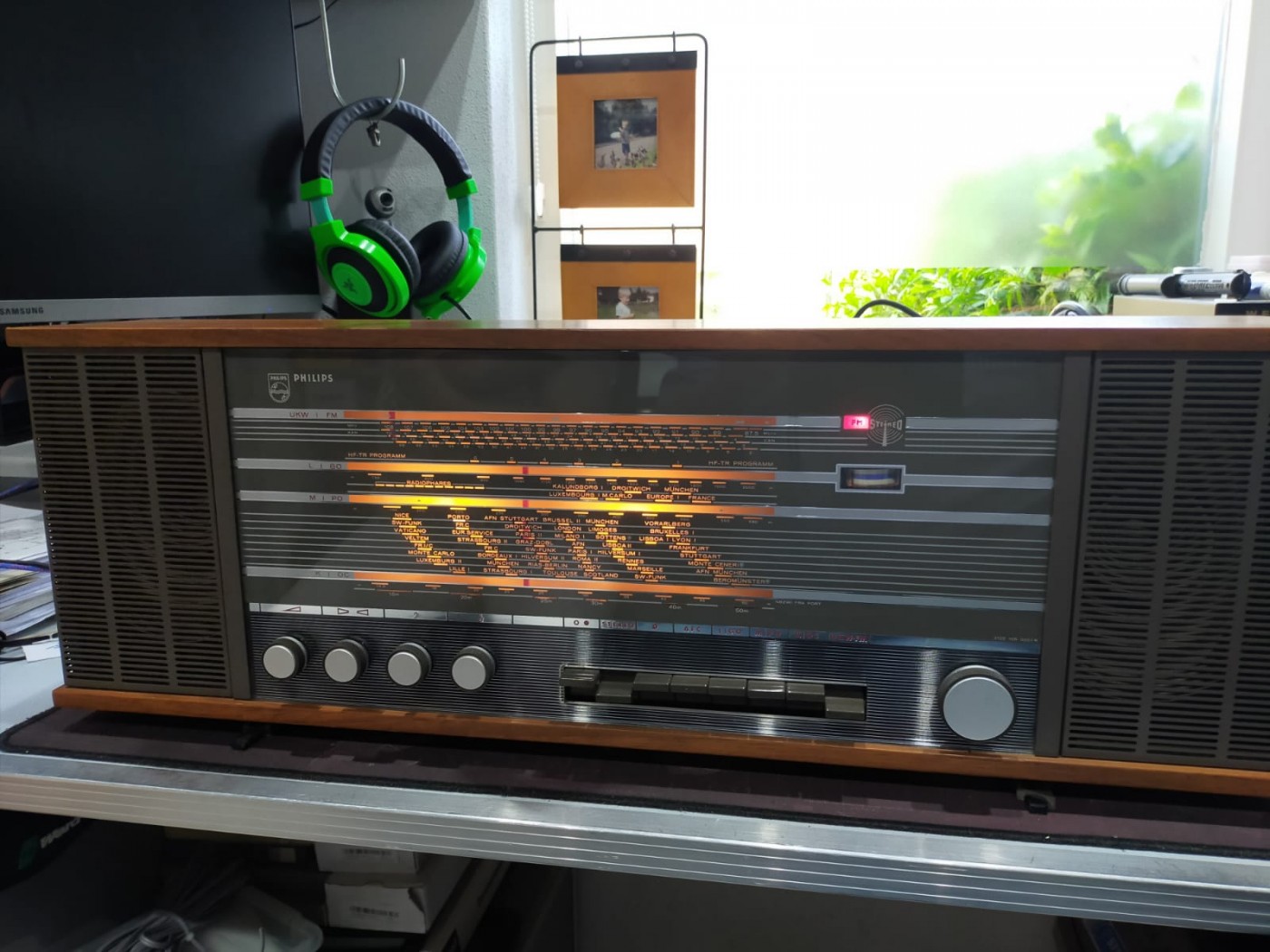

Met bovenstaande radio heb ik de overstap gemaakt van de B7X44A en B8X44A die ik hier heb staan.
Opgehaald afgelopen week met de motor :-D
Thuis gekomen met de verwachting dat ie wel niet veel zou doen aangezien ik nogal wat teleurstellende ervaringen heb met germanium transistors en "tin whiskers".
Groot was dan ook mijn verbazing dat hij het (na wat kleine reparaties: vuile schakelaars en aan-uit schakelaar die defect was, lampjes) gewoon perfect deed :-)
Niets ruisen, perfecte ontvangst, stereo, lampjes en vol geluid. Ik ben echt blij verrast.
Alles werkt, op 1 ding na. De afstemindicator (philips nr 4822 193 00637)

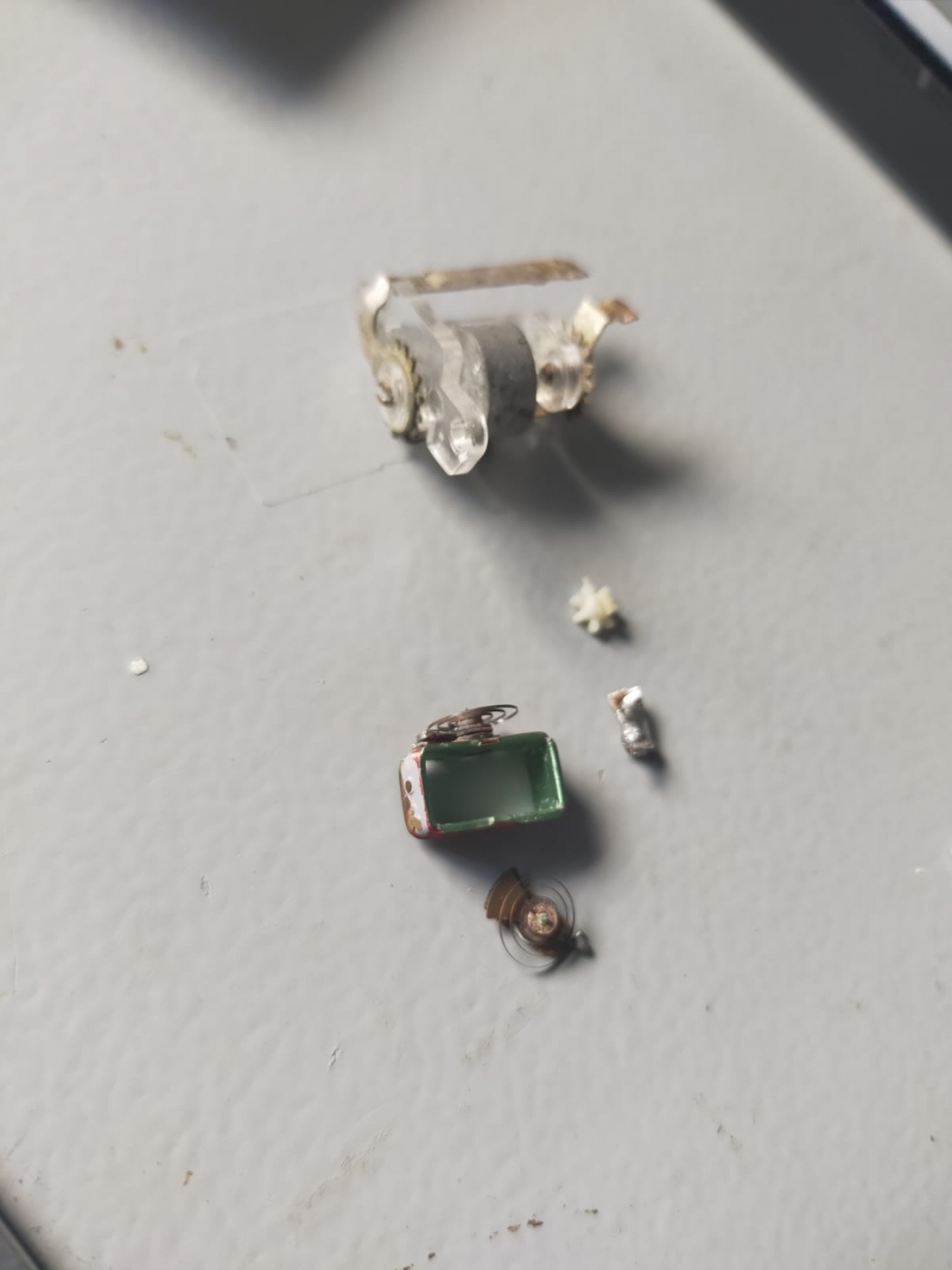

Na zorgvuldige demontage en ontleding hield ik dit over:
Ik heb dus een open verbinding over het spoeltje en toen ik het los haalde was het wel duidelijk waarom. Door corrosie is de verbinding weggevallen en een draadje heb ik niet meer terug gevonden. :-(
Geen idee wat de waardes van de meter zijn want daar kan ik niets van terug vinden in de documentatie.

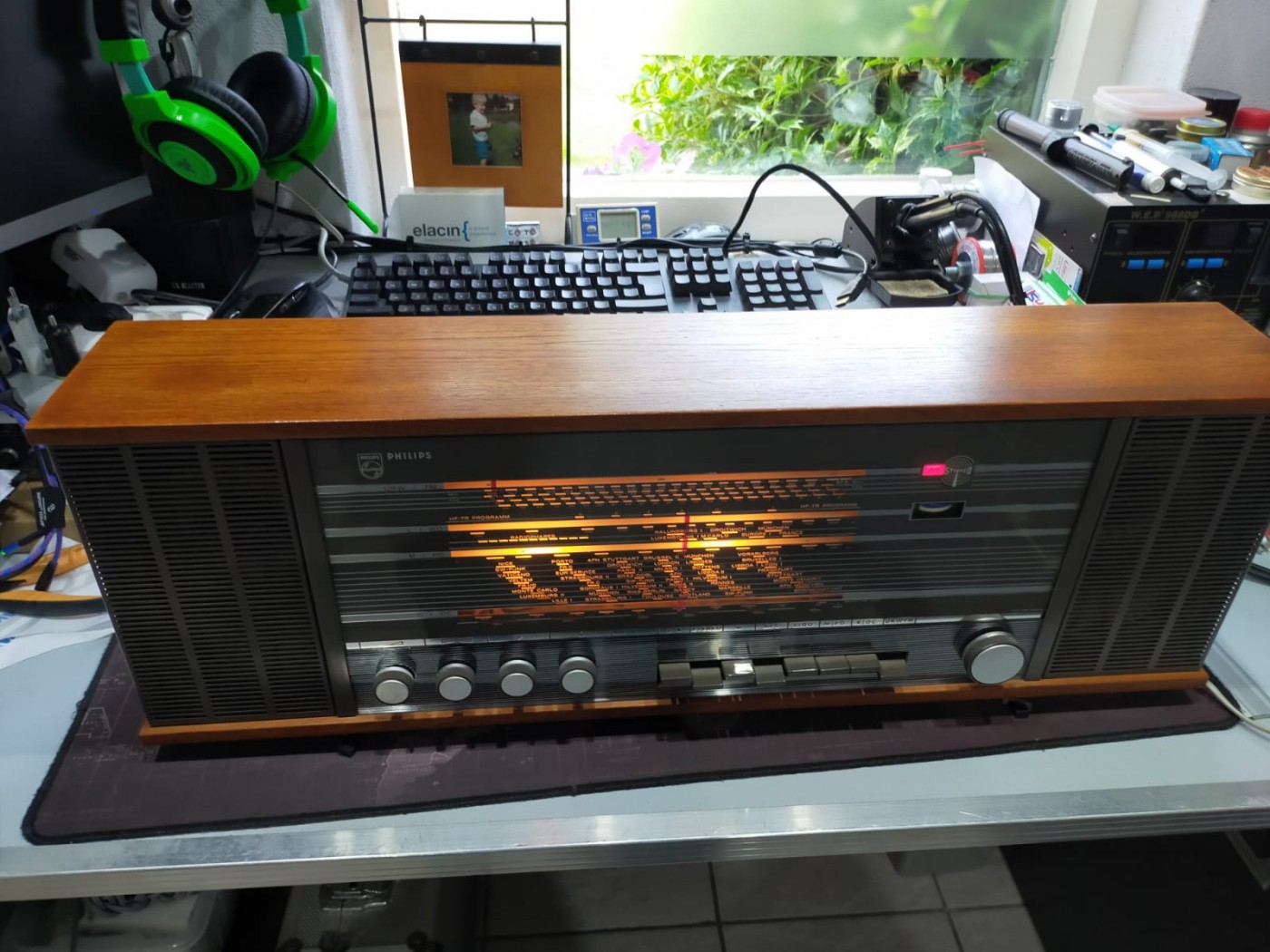

door kris ⌂ @, Gent, België, 22-07-2021, 17:17 (1799 dagen geleden) @ F2ride2001
Ja deze radio is wat jonger, denk dat de snorhaarproblemen dan ver voorbij waren.
Overigens, prijs jezelf gelukkig.. deze radio zit heel goed volgepropt, en herstellen is geen pretje, eerder een straf.
kwa klankweergave vond ik dit model altijd een grote teleurstelling tov zijn voorgangers, maar als je er mee kan leven :-)
