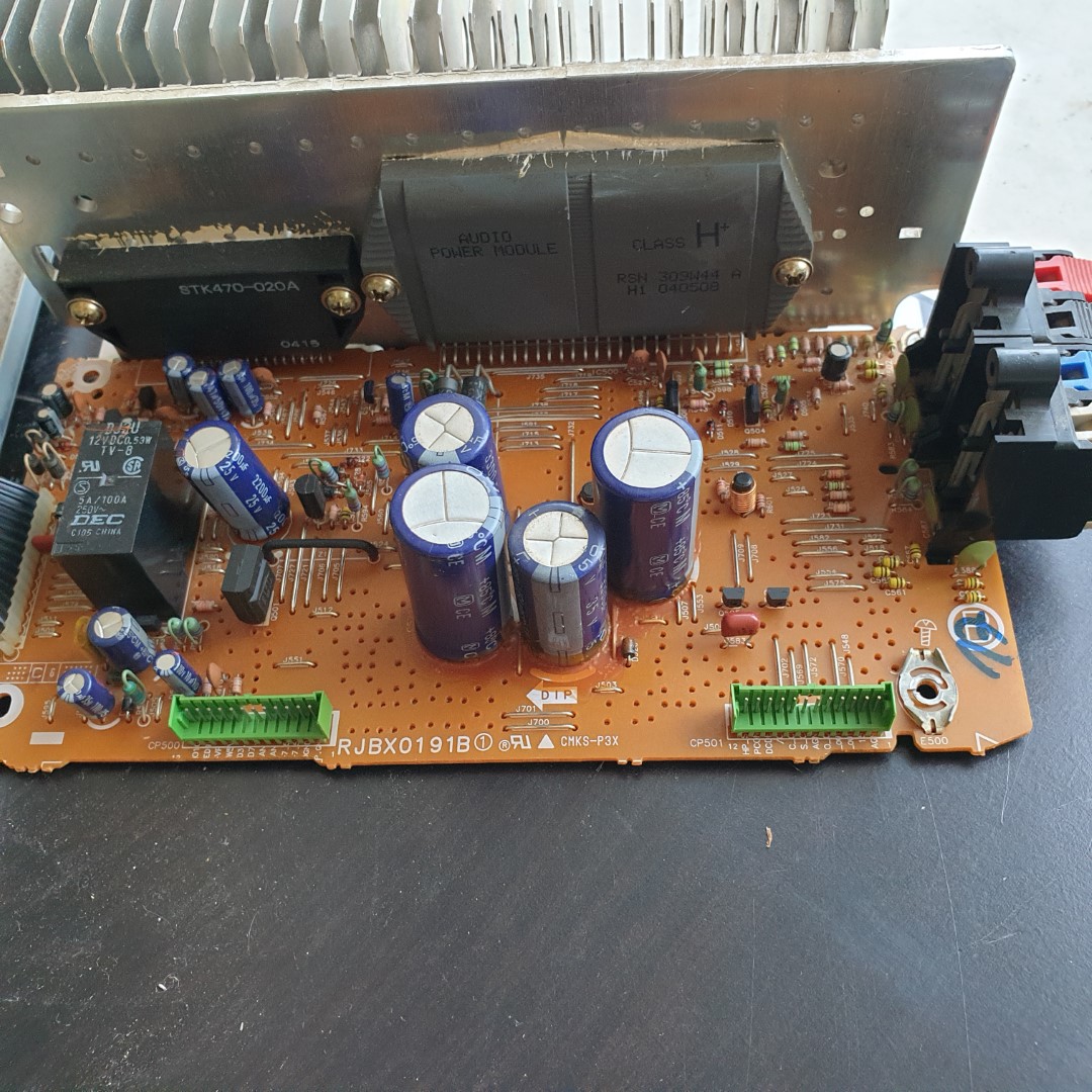

Ik ben bezig met een Panasonic SA-AK28 in orde proberen te krijgen. Hij geeft af en toe een error : F61 wat zou duiden op voedingsproblemen.

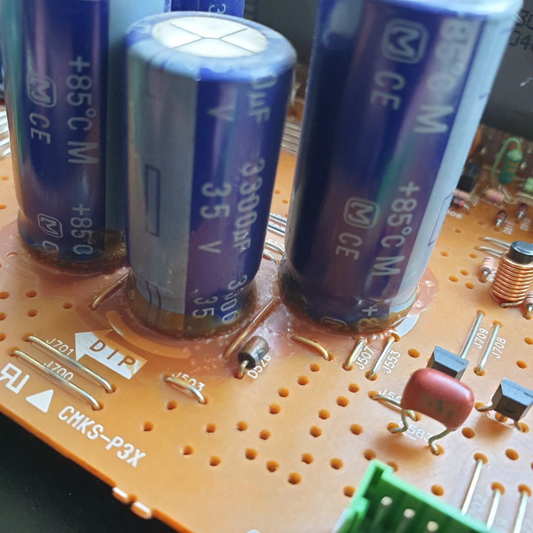

Spijtig genoeg heb ik alléén maar een universeelmeter als meetapparatuur. Visueel zie ik wat iets raars op de voedingsprint. Namelijk dat de voedingscondensatoren omringt zijn door een smeuig laagje. Zou dit bewust gedaan kunnen zijn om de condesnatoren vaster te houden op de print of zou dit kunnen komen van een condensator die stuk gegaan is ? Visueel zie ik geen enkele die "ontploft" is.
Verder : vele toestellen hebben altijd wel dezelfde componenten die stuk gaan. Iemand toevallig een idee welke dit hier zou kunnen zijn ?

wat je ziet rond de grote elko's is een soort "Bisonkit "om ze tijdens transport op de print te houden.
Zonder schema zal het lastig worden. zie op je foto wel voeding op het display en leds.
Controleer eindtrap ic's en connectoren op losse solderingen, dat is vaak de oorzaak van af en toe klachten.

Danny,
Ik heb hier een SA-AK18 staan met dezelfde foutmelding. Ik ben er al eens aan begonnen maar nog niet opgelost.
F61 wordt omschreven als Power amplifier fail.
Uit mijn aantekeningen..
Protection code fault in audio output ic. Usually dc on one of the speaker output rails.
Replace one of:
- IC501 (STK470-010A, regulator)
- RSN3502B (power amplifier)
- check blue relay RL500
Als je me een mail stuurt dan kan ik je de servicedoc van de SA-AK18 sturen. De SA-AK28 zal daarmee misschien veel gelijkenis vertonen.

door danny g @, Belgie - Opwijk, 26-07-2021, 18:30 (1796 dagen geleden) @ danny g

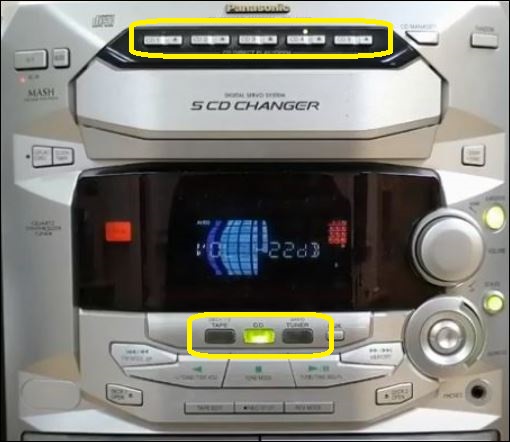

De Panasonic geeft na mijn hersolderen van de grote IC's tot hier toe geen error toch heb nog wel iets eigenaardig. Namelijk wanneer ik hem uitschakel verschijnt op de display "Goodbye" (wat normaal is) toch na enkele seconden gaan de lampjes van TAPE, CD, TUNER tesamen aan het flikkeren en de lampjes van de CD's flikkeren stapsgewijs.
Heeft iemand enig idee wat daar de oorzaak van kan zijn ?
Op de foto in bijlage niet zichtbaar (daar hij al terug richting eigenaar is)

door Goldline @, Oranjedorp, 26-07-2021, 18:45 (1796 dagen geleden) @ danny g
het blijft een schreeuwerig lichtorgel, zo was het tijdsbeeld van deze apparaten.

door danny g @, Belgie - Opwijk, 26-07-2021, 21:07 (1795 dagen geleden) @ Goldline
Dus volgens U is dat dan normaal nadat hij op zijn display "Goodbye" zet ?
Vind het wel erg onlogisch maar als het zo ontworpen is hoef ik dus naar geen fout te zoeken;
