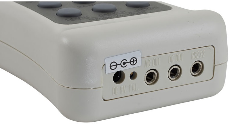

Beste Forumleden,
Onlangs heb ik van Leo op dit forum een fraaie dB meter overgenomen.
Het merk is PeakTech 8000, maar als je op het wereldwijdeweb wat rond googled kom je dit model in allerlei merken tegen, al of niet met wat verbeteringen zoals background verlichting. De meter heeft in de standaard uitvoering een seriele uitgang, die gebruikt kan worden voor data logging, en danook als datastream voor onder meer grafische weergave.
Ook de Duitse webshop Thomann voert de meter -met schermverlichting-, en verkoopt er ook een serieel naar USB adapter voor deze meter, met software erbij. Op de Thomann webpagina kun je onderaan de pdf van de usb en software aanklikken
https://www.thomann.de/nl/digital_sound_software_usb_cable.htm
Ikzelf heb met –andere- serieel naar USB adapters, en bijbehorende software slechte ervaringen.
De computer/port wordt niet herkend, de data wordt niet ingelezen, of bij toeval wel/niet of de software hapert. Narigheid dus, eindeloos gepruts, en uiteindelijk weggedaan.
Vraag : heeft iemand ervaring met het gebruik de seriele port van deze meter en de bijbehorende software met de USB adapter ? Is het bruikbaar, zinvol om de adapter met software aan te schaffen ? Ik ben niet op zoek naar een professioneel, gecalibreerd meetsysteem oid, maar uitbreiden van de mogelijkheden van de meter die ik nu heb lijkt mij interessant.

Bij serieel naar USB adapters willen RX en TX nog wel eens verkeerd om zitten,met een verloopstekkertje of kruiskabel is dat op te lossen.
Aan de kant van de seriepoort uiteraard.

RS232 naar USB tja die goedkope snoertjes van 10,- drama.
Totdat je de FTDI chip ontdekt.
Snoer type die dat in zich heeft.
gebruik ik al enkele jaren UT232R-U200 datasheet
Onthoud de comport tenminste.
Ook zet ik ze in en worden ze 24/7 professioneel ingezet.
Systeem van jackpluggen in alle vormen en maten wordt door mij ook gebruikt
om Portofoons te programmeren.
Zeldzaam problemen mee, hooguit de software die op W10 niet meer draait.
