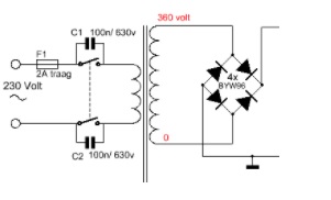

Beste forumleden,
Ben bezig met een versterker, en heb een vraag over een detail, wat m.i. wel belangrijk is:
de dubbelpolige schakelaar met condensatoren die de schakelcontacten overbruggen,en die de netspanning op het circuit zet. Concreet: de primaire wikkeling van de nettrafo van spanning voorziet.
-Triode- Dick van de Merwe doet het zo :
Ik kan jammergenoeg geen specificaties van de gebruikte condensatoren over de schakelcontacten vinden.
Daarbij weet ik dat er heel veel over te vinden is, alleen is dat zoveel dat het bekende gezegde "door de bomen het bos niet meer zien", hier voor mij van toepassing is.
¿Heeft iemand voor mij een advies over de toe te passen condensatoren ?(over de schakelcontacten), mbt. type, werkspanning, betrouwbaar merk, en eventueel zelf een besteladres :-)
Alvast bedankt,
Herman

door soundman2 ⌂ @, Wouw, 25-07-2021, 12:36 (1796 dagen geleden) @ Herman Vandierendonck
Het staat er toch bij 100nF, 630Volt!

Dat doet triodedick, en is maar een van de vele voorbeelden met waarschijnlijk geschatte onderdeelwaarden.
Het gaat er voor zover ik weet niet om, om een stroom door de trafo te sturen (dat is wel een bijwerking), maar om uitschakelvonken van de schakelaar te onderdrukken. 100n lijkt me vrij hoog, maar met een weerstandje in serie voorkom je ook inschakelvonken. Er zijn formules en vuistregels voor maar toen ik er een keer naar zocht was het lastig om iets bruikbaars te vinden. Als je het echt goed wilt doen dan gebruik je een geheugenscope om de in- en uitschakeleffecten te meten. Anders zou ik uit de losse pols zeggen iets van 10n tot 47n direct erover of 100n met een 47 of 100 ohm 1W metaalfilmweerstandje in serie.
Om de pieken te overleven MKP, FKP of ceramisch (vuistregel voor alle condensatoren die ergens in de buurt van een spoel of trafo in het schema staan). Werkspanning 630V zal het wel overleven bij een dubbelpolige schakelaar (als je de pieken en uitslingeringen meet kun je daar ook meer over zeggen, let op dat je daar nog 325V bij moet optellen omdat hij aan het net hangt), maar ik zou eerder geneigd zijn om 1000V types of eventueel X2 of Y2 types toe te passen.

door Maurice ⌂ @, Dordrecht, 25-07-2021, 13:59 (1796 dagen geleden) @ Maarten Bakker
X2-Y2 hoeft niet hier,
Hoewel de beveiliging in deze condensatoren , eigenschap van nooit in kortsluiting kunnen komen is wel handig hier.
X2-Y2 alleen van toepassing indien ze maar aarding staan.
Hier hebben ze alleen tot doel de schakelaar een beter leven te geven.
