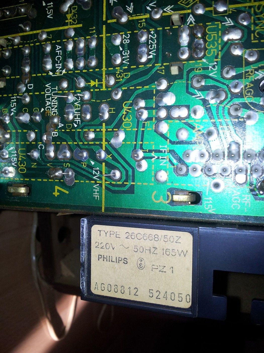

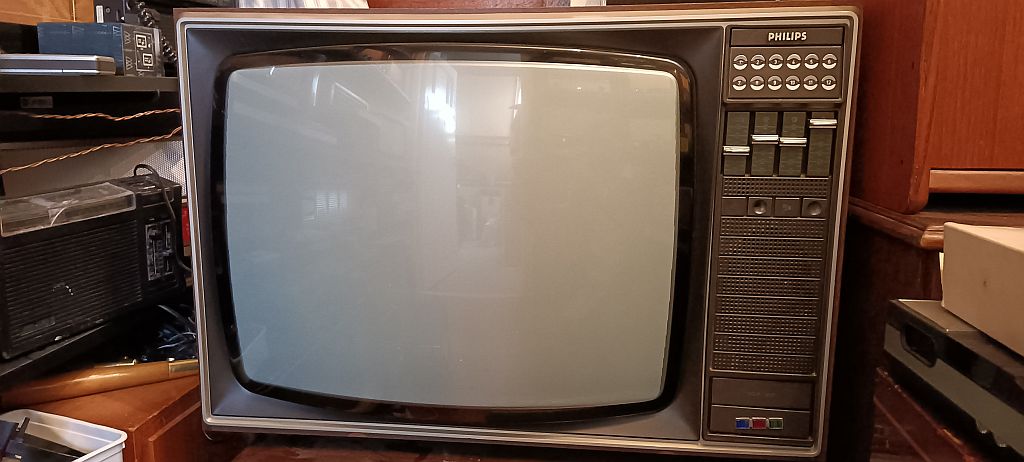

Om Verkoopdraad Cor niet verder te belasten een nieuwe draad.
Nt - Hv en Tripler versus
Nd - Diode Split HV

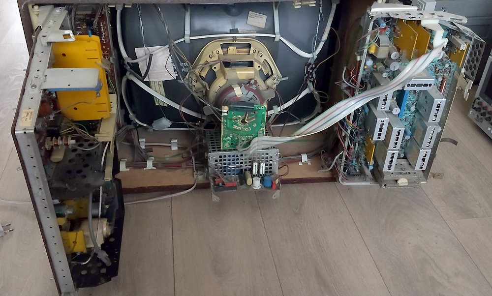

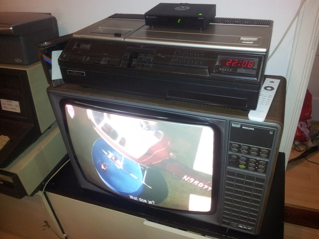

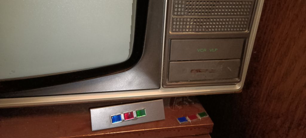

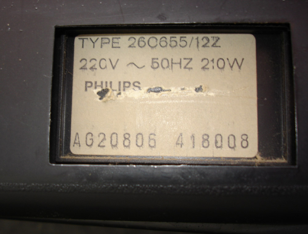

Nu heb ik toch heel wat jaren Juist in jaren 80-90 enorm veel K9,K11,K12,etc
gerepareerd gesloopt etc.
Maar nog nooit! is mij die diode split opgevallen of tegen gekomen.
Nu heb ik al sinds 2010 een 22C545 staan en gebruik ik voor video en Laserdisk.
K11 en die heb ik nog nooit open geschroefd.Omdat deze gewoon werkt.
Typisch voor mij maar soms gaat dat zo.
De draad Cor triggerde mij dat ding eens open te maken.

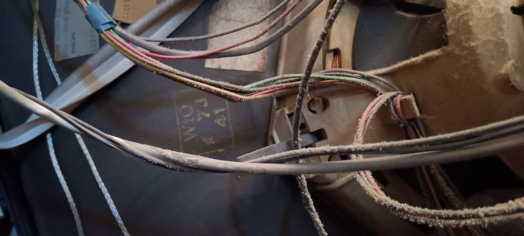

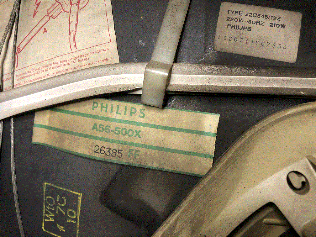

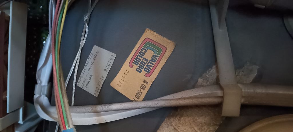

Blijkt-> Nd Diode Tripler zowaar!
Type is /22Z en bevat een VALVO buis A56-500 (hebben we laatst over gehad hier)
Zo te zien is dat de originele buis daar ook TV-type plakker er op zit en serie nr klopt.
Ik mag de TV wel eens uit stoffen

Grappig detail de diodesplittrafo komt uit de afbuigspoelenfabriek in Engeland. Misschien klopt de claim dan toch dat die dingen oorspronkelijk bij Mullard ontwikkeld zijn.
Het toestel zelf komt uit Brugge, ook weer apart dat er dan een Valvo-gestickerde buis inzit.
De datumcodes van serienummer (746), buis (7J) en trafo (739) lijken te matchen, maar wat staat er nou voor die 7J op de buis? Is dat een mislukt vierkantje of toch iets anders?

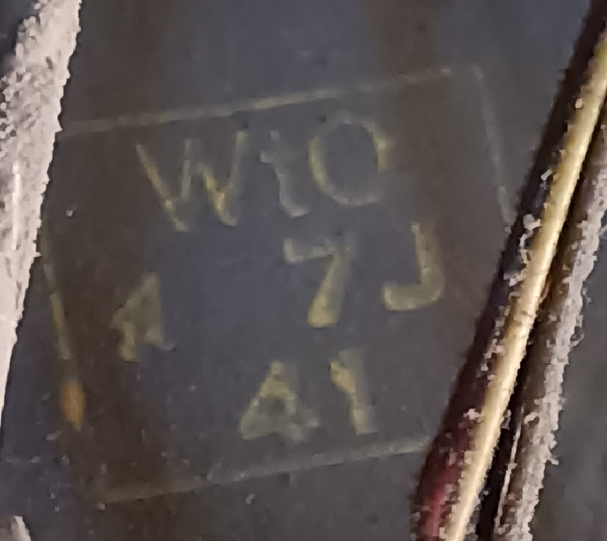

Maarten
Tja is mislukt
vierkant denk ik niet
![[image]](images/uploaded/2021072511540760fd50dfa19e5.jpg)
K11 22C545 van Gogh Diode split HV
door Maarten Bakker
, Haarlem/Delft, 25-07-2021, 14:23 (1797 dagen geleden) @ Maurice
Vreemd, ik herken het teken of de letter ook niet echt, maar gezien het kadertje eromheen denk ik aan een Engelse buis... Apart geval weer.

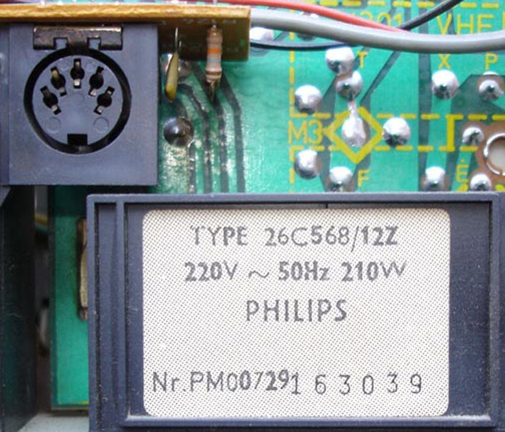

Heb heden nog 1x K9 Groot bord en 3x K11 Grootbord (alle Nt) en 1x K11 Signaal bord.
1 set is van de K11 26C565
Heb geheel geen voedingen meer, vroeger stapels, maar met verhuizing weggedaan met idee
heb er zat, foutje.
Voorbeeldje 26C565
![[image]](images/uploaded/2021072622175260ff34903c951.jpg)

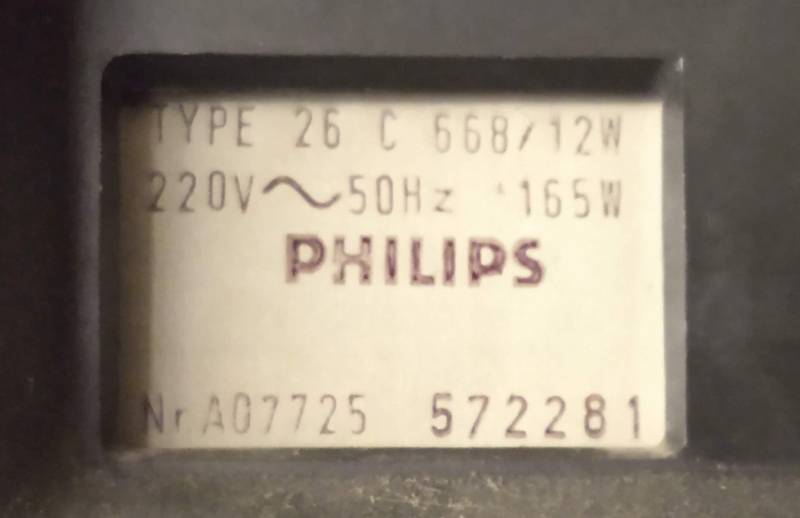

Hier nog even de stickers van mijn toestel.
![[image]](images/uploaded/2021072511593260fd52243ad3c.gif)

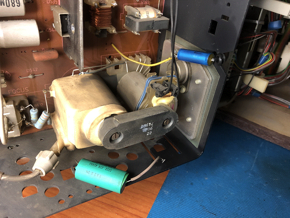

De lijntrafo en de beruchte gevaarlijke groene C welke ik heel snel vervangen heb, beeld werd 1,5 cm smaller en ik rook iets en kwam ook nog vocht uit.
![[image]](images/uploaded/2021072512033660fd5318656f0.gif)

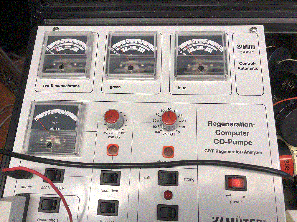

En dan de emissie beeldbuis.
![[image]](images/uploaded/2021072512042860fd534cc5659.gif)
Ik hou mijn hart vast 3 x een te lage emissie, heb ik nog nooit meegemaakt en vraag me af of de meting klopt.
Ik heb de BMR 2005 nog niet zo lang en dit is de eerste meting.
Daarom ga ik apparaat nu eerst testen met een beeldbuis waarvan ik zeker weet dat hij o.k. is.

Duidelijk een Engelse buis ook aan het serienummer, rare tekentje is een pijltje.

Volgens mij is de G2 te laag ingesteld. Deze moet je zover open draaien totdat de 3 meters boven net beginnen te bewegen tot ca 0,05 mA.
Goede beeldbuizen geven dan 0,6 mA tot 1 mA aan.

Kees bedankt voor je reactie.
Inmiddels een andere beeldbuis van een CP90 chassis type A 41EAM01X16 getest.
Deze buis is 100% en geeft na de cut-off instelling van 0,05mA, 1 schaalstreep.
Ik meet nu dezelfde 3 x slechte emissie.
De fout zit waarschijnlijk in mijn BMR2005 maar is misschien minder erg dan een slechte buis van de K11.
Ik hou jullie op de hoogte.

Hallo Cornelis Jan
Heb je de gebruiks aanwijzing van de Muter
Dan draai je de maast de meter zo dat de naald op 500 volt staat
En de schakelaar op 500 volt
Dan zul je zien dat de drie meters een goede uitslag geven
Ruim voldoende

Conelis Jan,
Ik betwijfel of Kees ook de BMR 2005 heeft
De metertjes zijn niet afzonderlijk instelbaar of misschien de nulstand met schroefje maar dat denk ik niet
De instellingen gebeuren automatisch de gloeisspanning
Eigenlijk soort computer gestuurd
Het apparaat heb ik destijds van Wijlen Huub Peters overgenomen
Had er twee en had mijndeze geadviseerd en ook op een tvtje gezet die ter reparatie stond kt2 philips
Om te zien hoe het werkt mijn inziens is hij niet defect wel de cute off knop indrukken staat ook in de handleiding
De voetjes doen ook de instellingen.
Als ik een voetje voor een 17tx210 opzet gaat alleen de eerste meter de rest blijft in rust
Hier heb ik met voetje 802 voor een A66-120X delta buis van een k7
De omcirkelde knop moet je instellen
Verder kun je levensduur kijken sluiting ook repareren nog niet meegemaakt

door Kees van Dijke
, Heerlen, 27-07-2021, 21:05 (1794 dagen geleden) @ RenéDaemen
De 802 voet heb ik net niet, zat niet in het leveringsprogramma, wel de 804, anders kon ik de conditie van de A56-120X testen van mijn K7 TV. Onlangs heb ik nog A59-11W beeldbuizen mee kunnen regenereren. Gelukkig heb ik nog Noval stekkers, schema's en kan ik die zelf maken.
Punt is: het instellen van de G2 spanning is belangrijk voor alle 3 de kanonnen en dus de 3 meters.

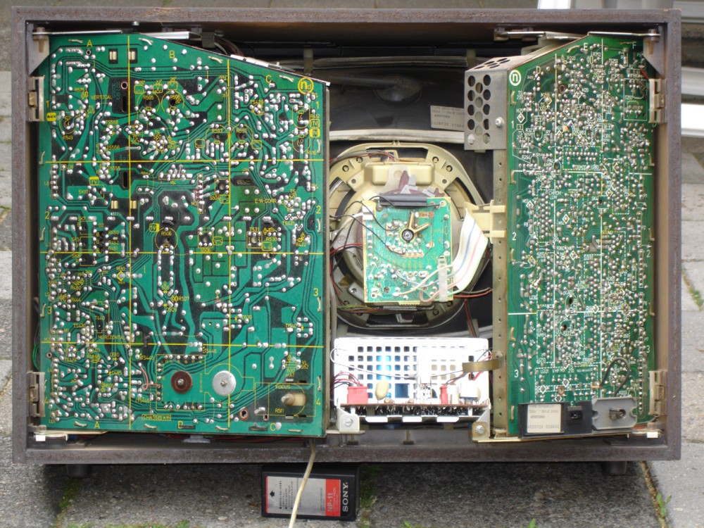

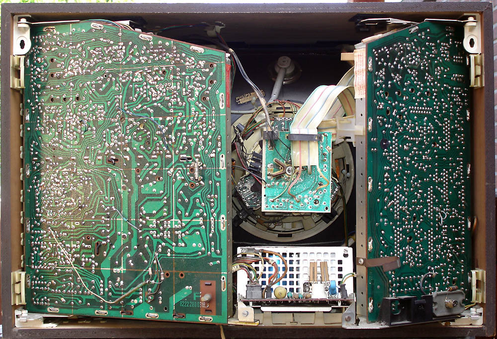

Foto boven is de Philips 22C545/12Z, foto onder is de Aristona 56K545/13K.
Helaas op het moment geen betere foto's van de printen.
![[image]](images/uploaded/2021072515315860fd83eed7713.jpg)
![[image]](images/uploaded/2021072515321460fd83fe0869e.jpg)

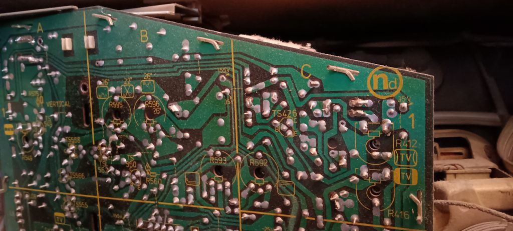

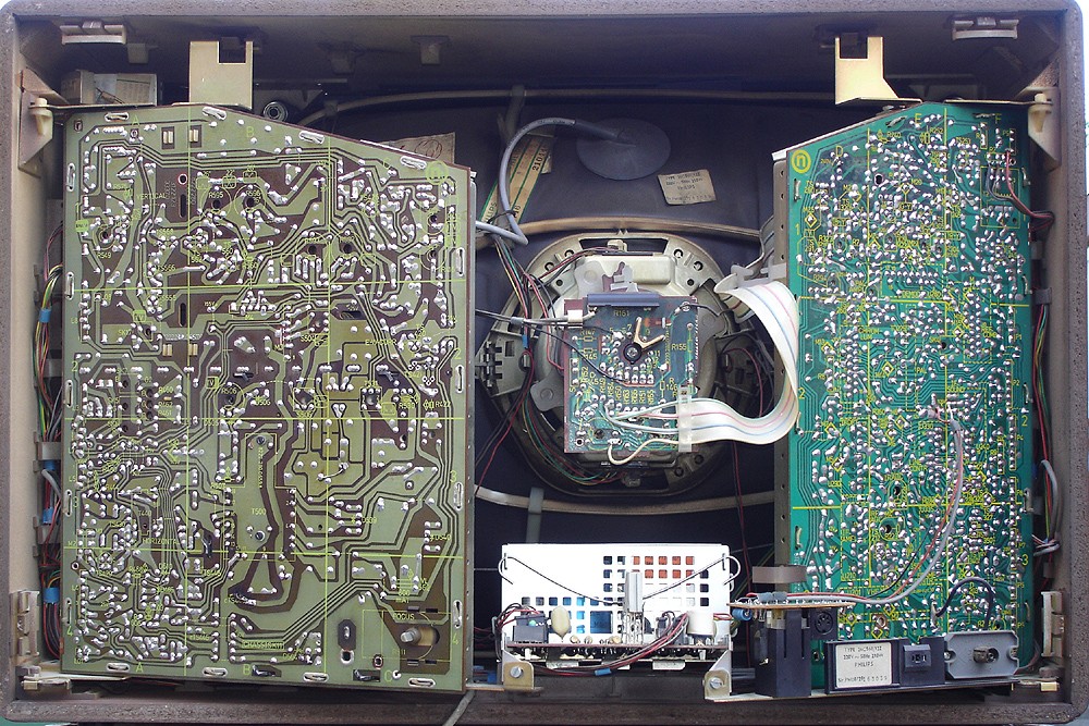

Met cascade ook 12Z
![[image]](images/uploaded/2021072515433560fd86a7bb768.jpg)
![[image]](images/uploaded/2021072515435760fd86bd959c8.jpg)
Met diode plit ook 12Z
![[image]](images/uploaded/2021072515451660fd870ce1c45.jpg)
![[image]](images/uploaded/2021072515441660fd86d03e4fb.jpg)
Dus daar kan je geen touw aan vast knoppen.

De /50Z heb ik niet meer is naar Maurice gegaan.
Wat nog heb is een /12W, een witte uit 1977.
Kan zijn dat deze nog de oude type RGB printen in heeft zitten, later zijn deze keramisch geworden. Zal een keer open maken.
![[image]](images/uploaded/202107281846306101a6067cfaf.jpg)
![[image]](images/uploaded/202107281846576101a621bb6ee.jpg)

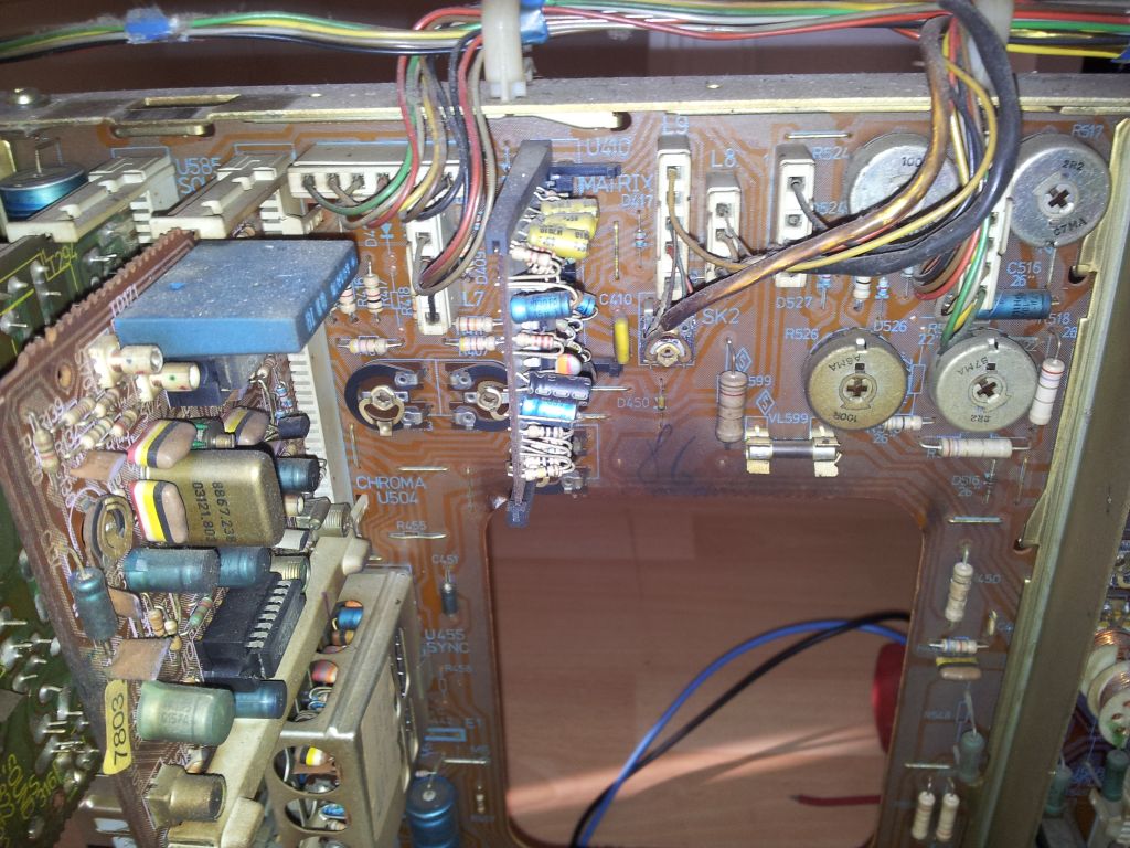

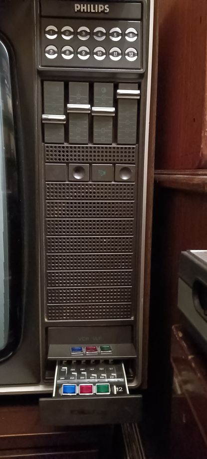

Klopt ik heb nog steeds deze in gebruik.
Maart 1978
Destijds eens Sync Module vervangen.
Foto wat bedoeld wordt met In Beeld weergave van de instellingen en
de Blokjes boven in zijn de zender keuze blokjes. ABCD, 1234
Dus A, en dan 4 mogelijkheden 1,2,3,4 maakt 4x 4 zenders voorkeuze.
In deze zit inderdaad ook nog de PCB versie van de RGB-Matrix.
Midden boven zit printje

KLEPJE
Geef maar even een mail.
Ik heb hem gepast en is de juiste.
Ook de 3 kleuren plaatje gevonden, is i.d. vaak weg.
Wel zelf er even op plakken.
€ 5,- ex verzenden

Helemaal top!
Ik ga meteen een mail sturen.
Bij voorbaat dank.
