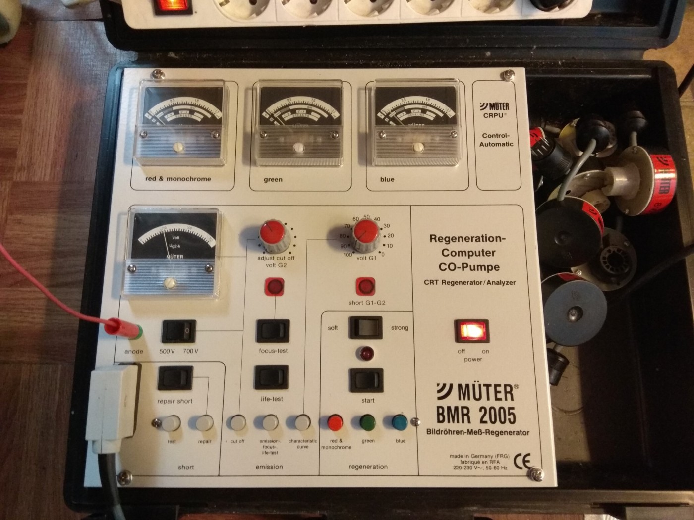

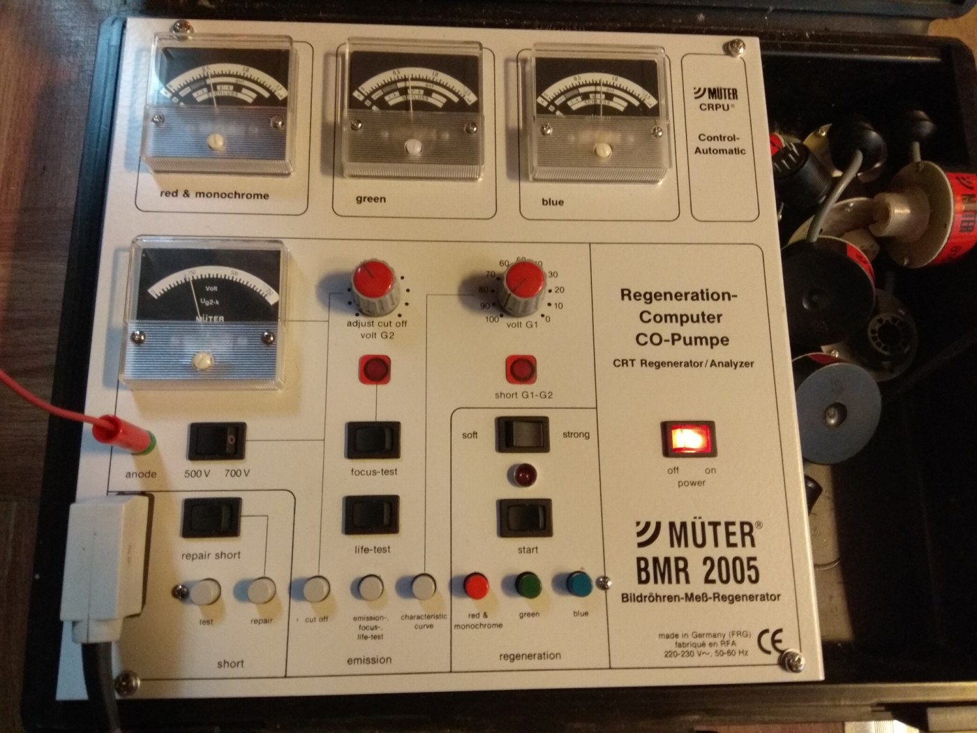

René, Henk en ikzelf (Cor) hebben een Beeldbuistester /Regenerator de Muter BMR 2005.
Wanneer René en Cor een emissietest uitvoeren precies volgens de handleiding krijgen we 3 x een veel te lage uitslag op de 3 meters terwijl de beeldbuis normaal functioneerd.
Zetten we echter met de regelaar “adjust cut off G2” meter UG2-K op 500V dan geven de 3 meters een normale emissie.
Echter bij Kees werkt het wel keurig volgens het boekje.
Inmiddels wat weerstanden gecontroleerd maar alles meet o.k.
Toen maar even met Ulrich Muter (oud directeur) in Duitsland gebeld en het probleem in mijn gebrekkig Duits voorgelegd.
Hij kende de handleiding nog uit zijn hoofd merkte ik maar uiteindelijk kon hij niet direct vertellen waar het probleem zit en dat begrijp ik ook wel.
Wel zei hij dat zoals Kees het apparaat gebruikt dit de juiste manier is, dus instellen cut-off op 0,05mA volgens de handleiding en dan op de knop emissie test drukken.
Verder vertelde hij dat het nog mogelijk is het apparaat op te sturen naar een servicepunt in Duitsland waar deze apparaten nog gerepareerd kunnen worden.
Ook onderdelen zijn nog beschikbaar.
Feit is wel dat René en ik gewoon met het apparaat buizen kunnen testen enz.
Maar ja je wilt eigenlijk toch volgens boekje werken nietwaar?

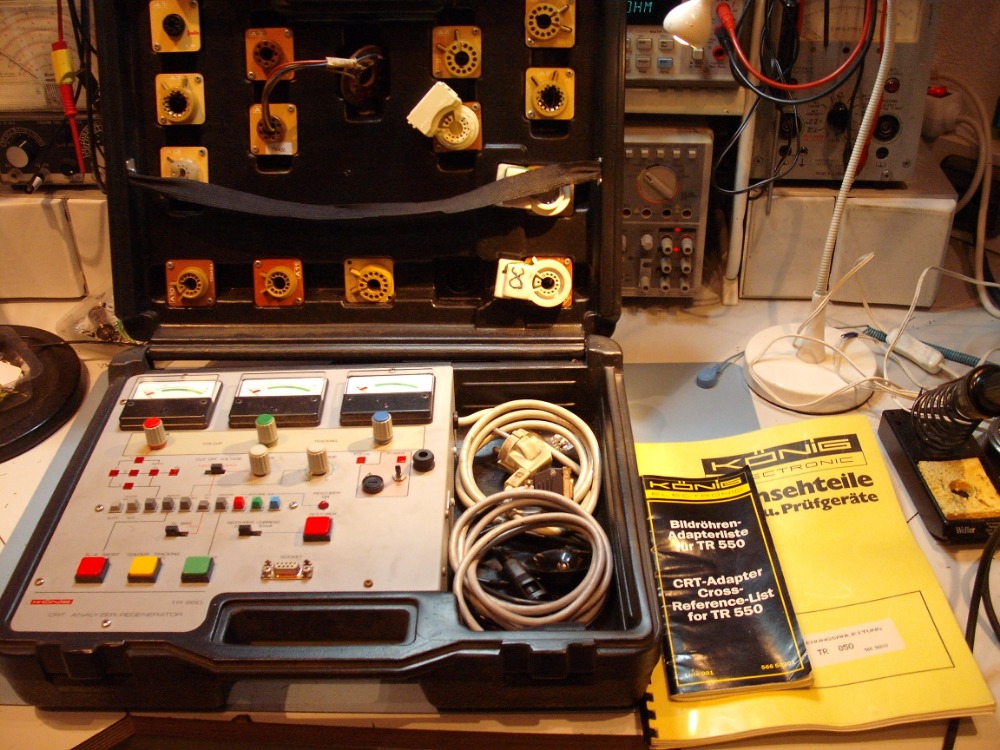

René ,
ter zijner tijd kunnen we jou tester wel vergelijke met mijn Koenig TR850.
Alle verloopvoeten zitten er bij van TX400 tot 32"Philips flat (B&O Avant)
deze is het zelfde als die van BK precision BK490B

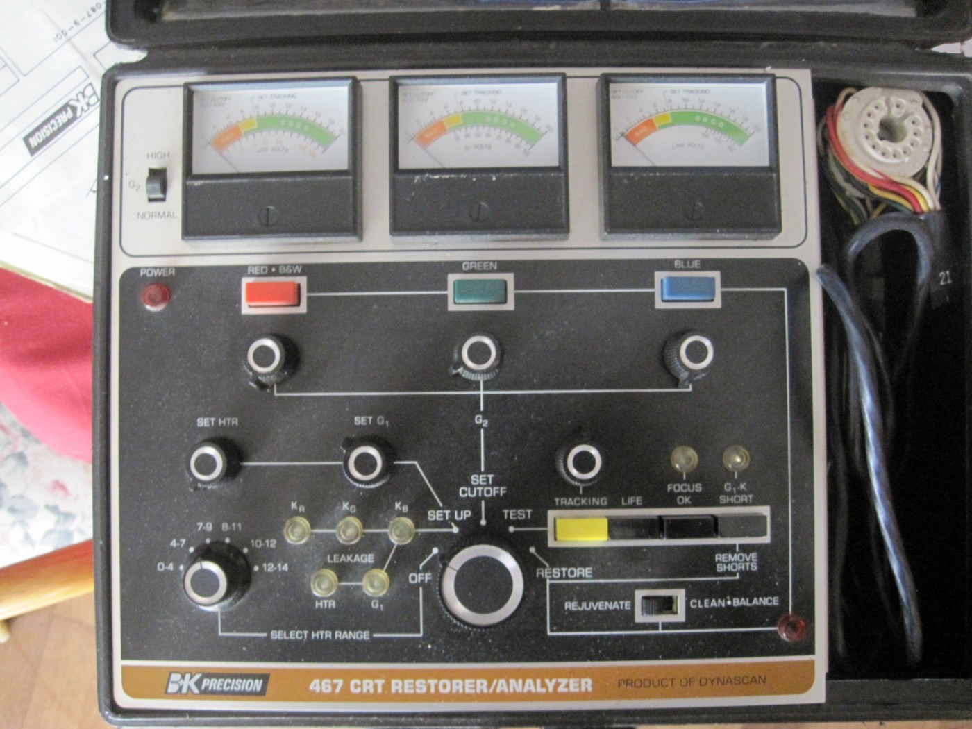

Ik ben in het bezit van de B+K Precision 467.
Jammer dat we wat ver uit elkaar wonen, anders zouden we een vergelijkingsbijeenkomst kunnen houden. Overigens staat hij al weer jaren stil, maar ik heb nog een tweetal z/w tv voor restauratie 14TX113.

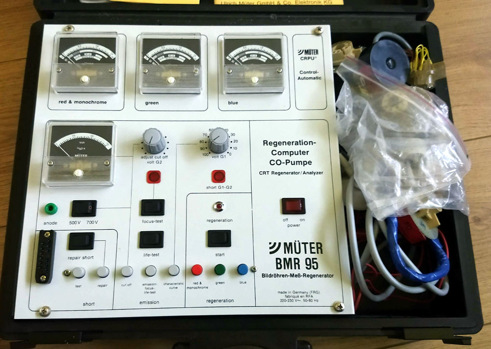

door Marinus J @, 28-07-2021, 15:06 (1849 dagen geleden) @ Cornelisjan
Heb zelf een BMR 95 en daarin staat precies hetzelfde beschreven in de
gebruiksaanwijzing die erbij zit.
Na lang zoeken gevonden was weggestopt achter berg spullen.
Gebruik deze tester allang niet meer .
Gr. René D.
Ja dit is ook een prima apparaat vroeger ook nog mee gewerkt maar ooit verkocht.

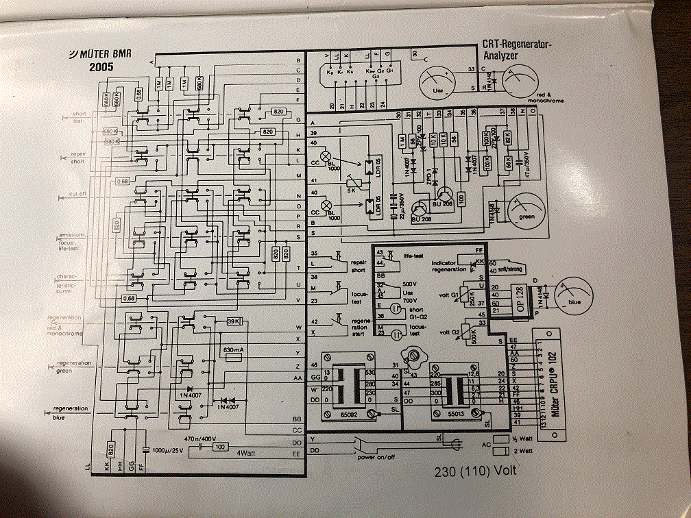

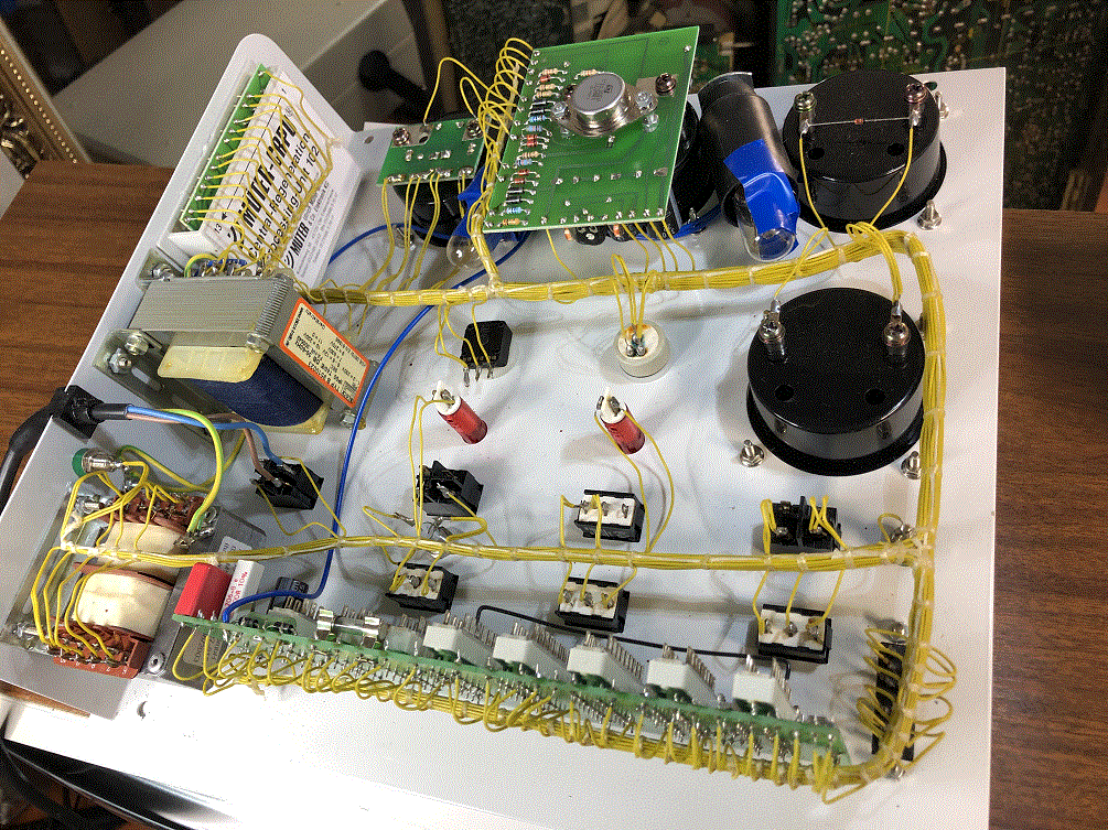

Repareren van deze BMR 2005 is wel een dingetje het schema is niet heel eenvoudig te overzien, maar wel te doen.
Als ik een keer tijd heb ga ik dit schema overzichtelijker maken.
Zit ook nog blokje ingegoten elektronica in CRPU 102 daar kan je niet veel mee.
Ook 2 stuks BU208A voor de Anode spanning? Ga ik nog uitzoeken.

door Marcel van Grinsven ⌂ @, Rosmalen, 28-07-2021, 21:17 (1849 dagen geleden) @ Marinus J
Heb ook de BMR 95, werkt prima.
Zo te zien uitgebreider dan de BMR 2005, rood groen blauw apart.
Testen zo te zien gelijk aan de BMR 2005.

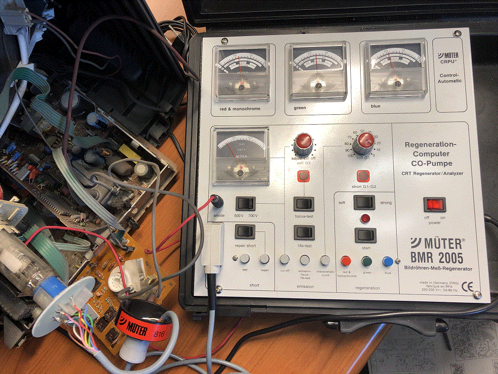

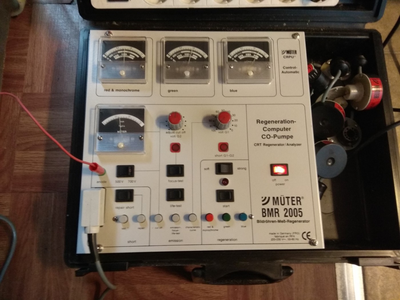

Inmiddels een andere beeldbuis van een CP90 chassis type A 41EAM01X16 getest.
Deze buis werkt prima en geeft na de cut-off instelling van 0,1mA, met regelaar UG2-K een spanning van ongeveer 57V op de meter en deze spanning staat dan ook op de focuselectrode en G1 is nu 0V terwijl op de Anode electrode ongeveer -57V staat te fluctueren t.o.v. de kathode.
Schakel ik nu naar de emissietest dan heb ik ongeveer een emissie van 0,2mA.
Vervolgens regel ik UG2 - K op een spanning van 115V op de meter en deze staat dan ook op de focuselectrode en G1 is nu 0V terwijl de Anode electrode ongeveer -115V staat te fluctueren t.o.v. de kathode.
Zoals op de foto te zien is heb ik nu een emissie van ongeveer 3 x 0,7mA.
Het lijkt erop dat de Anode niet meedoet met de metingen maar mogelijk meer voor beveiliging?
Wanneer ik op de knop karakteristiek druk gaat G1 ook meedoen en is met de regelaar G1 de spanning te wijzigen van -34V (stand 100) tot 0V en dit is geheel rechtsom (stand 0)
De emissie is ook hiermee te variëren en de karakteristieken van R, G en B kunnen worden opgenomen.

door Kees van Dijke ⌂ @, Heerlen, 29-07-2021, 19:00 (1848 dagen geleden) @ Cornelisjan
De anode heb je niet nodig bij het meten, wel bij en na het regenereren om vrij gekomen gassen richting getter af te voeren.

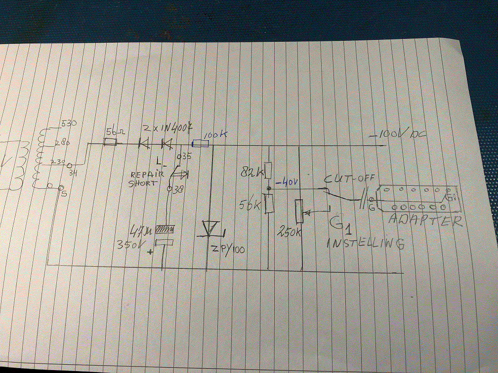

Ik heb G2 en G1 eens gemeten. G1 gaat tot -105 Volt en G2 klopt ook wat de meter en mijn DMM aangeeft.
Het lijkt er op dat de 100 Volt zener diode niet meer in orde is, en dan krijg je ook foutieve metingen.
Een schot in de roos Kees, de ZPY100 vervangen en apparaat werkt weer volgens boekje.
Ik heb wel een stukje van de bedradingstekening in een stroomkringschema gezet want ik wilde zien waarmee ik bezig was.
De 2x // links van de letter G duiden erop dat hier nog een aantal functieschakelaars tussen zitten.
Ook heb ik aangegeven dat G1 bij de cut-off een vaste spanning krijgt van ongeveer -40V.

door Kees van Dijke ⌂ @, Heerlen, 03-08-2021, 18:46 (1843 dagen geleden) @ Cornelisjan
Mooi dat het opgelost is.
Ik vind het ook een goed idee dat je een vervangingsschema heb getekend. Dat geeft meer inzicht.
Als ik meer tijd heb, dan ga ik ook vervangingsschema's tekenen van elke toestand. Dat gedeelte met de schakelaars is lastig te volgen. Op de labels kan je nog voltages en zo aangeven.
Overigens bij de BMR95 is de 56K weerstand 110K. Dat geeft wat lager G1 negatief. Ik weet even niet wat voor verschil in metingen dat geeft, maar G2 zal dan op een hoger voltage ingesteld moeten worden voor de juiste drempel.
groetjes,
-=Kees=-

Ondertussen heb ik de BMR95 en BMR2005 A/B kunnen vergelijken op een A61-120W beeldbuis (Philips F6). In beide gevallen moest G2 op ca 450 Volt worden ingesteld voor de 0,05 mA drempel. De beeldbuis gaf in beide gevallen ook 0,6 mA emissietest aan de kwaliteit van het beeld is nog goed, al moest G2 in de TV hoger worden ingesteld en de focus nog een beetje bijgeregeld worden.
groetjes,
-=Kees=-
MUTER BMR 2005 beeldbuistester Regenerator meetafwijking Emissie
door Cornelisjan @, Lunteren, 05-08-2021, 18:01 (1841 dagen geleden) @ Kees van Dijke
Gewijzigd door Cornelisjan, 05-08-2021, 18:23
Dit betekent in ieder geval dat jouw testers prima in orde zijn en werken volgens de specificaties :)
