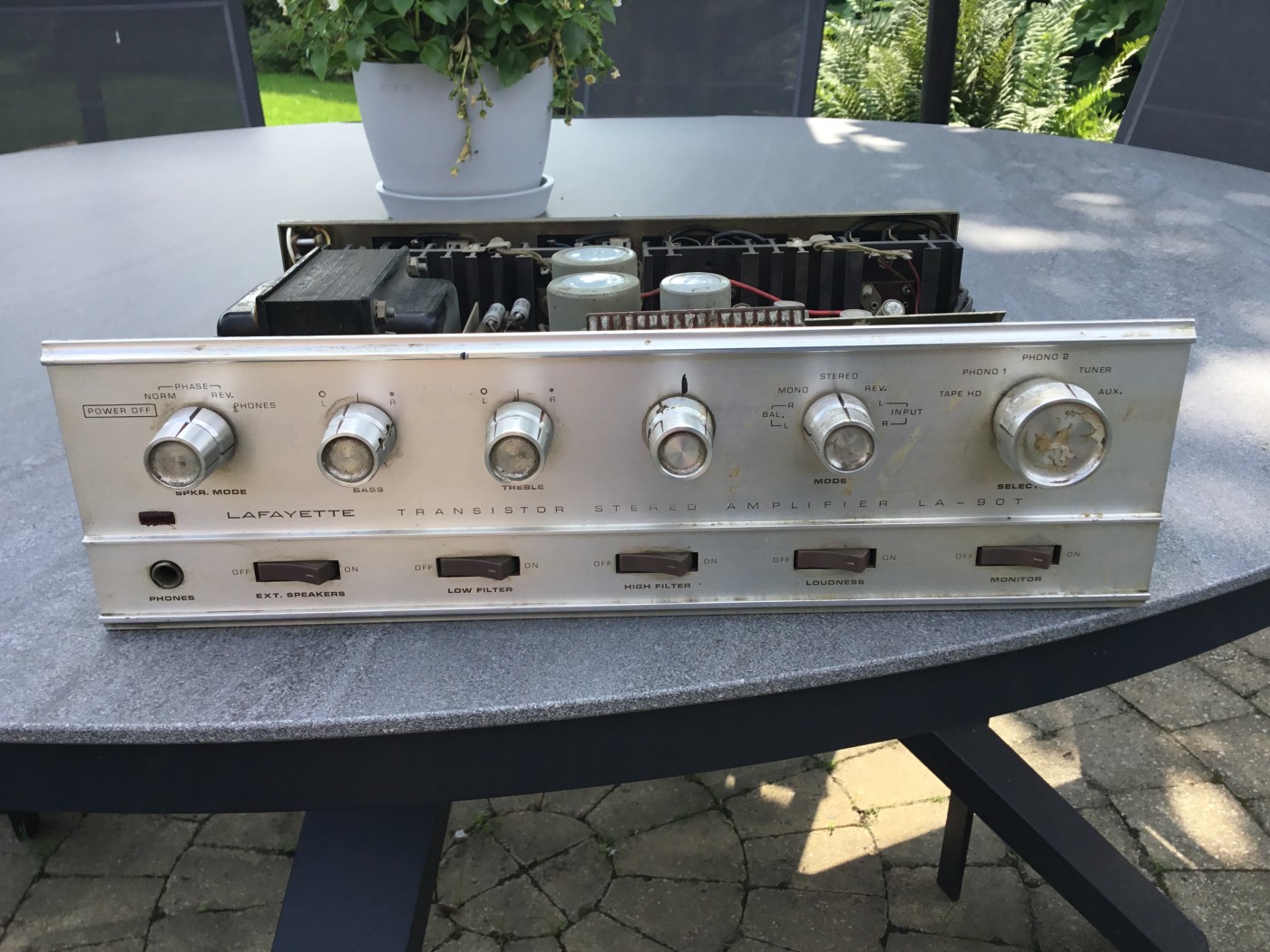

Beste mensen,
Ik ben gisteren nog een CARAD R59 recorder gaan ophalen en deze versterker ook maar meegenomen.
Hij stond klaar om naar het containerpark te brengen.
Hij heeft geen omhulsel maar daar passen we wel een mouw aan.
Vooraleer ik hem probeer had ik graag wat meer info over dit toestel gehad.
Ik vind dit type niet op het WWW.
Is er iemand die meer info kan bezorgen?
Ik zal nog even een paar foto’s bijvoegen maar ik moet ze eerst verkleinen.

Dag Bredero,
Dat is een buizentoestellen. Ik zoek het schema van de transistor uitvoering.

Er zitten 8 transistoren per kanaal op die print..
Bij jouw versterker zie je een print voor de eindtrap zelf en een print met een tussenversterker.
Daarin verschillen ze wel (sterk?)
Op jouw versterker zitten er 3 instelpotmeters per eindtrap (lastig als je geen afregelvoorschrift hebt...)
In het schema van de 125T zie je er ook 3: 1 voor de ruststroom, 1 zo te zien voor de DC-balans van de eindtrap en 1 voor de begrenzing van de eindtrap.
Misschien zit dat ook zo in de 90T. Je zou het moeten nalopen.

Vandaag heb ik deze versterker even bekeken.
1kanaal werkt niet en alles kraakt nog.
De gedownloade schema’s zijn allemaal anders dan de 90T,
De eindtrap bestaat uit 2x 2SD46 (Sony) en zover ik al gezien heb is de driver een 2SB421 (Toshiba).
Het niet werkend kanaal bromt.
Ik heb even vlug de eindtransistoren gemeten en deze zijn niet ok.
Voor de 2SD46 heb ik de 2N3773 als vervanger gevonden. Ik ben nog op zoek naar een vervanger voor de 2SB421. Deze laatste heb ik nog niet gemeten maar de kans is groot dat deze ook niet meer ok is.
Suggesties zijn welkom.
François
