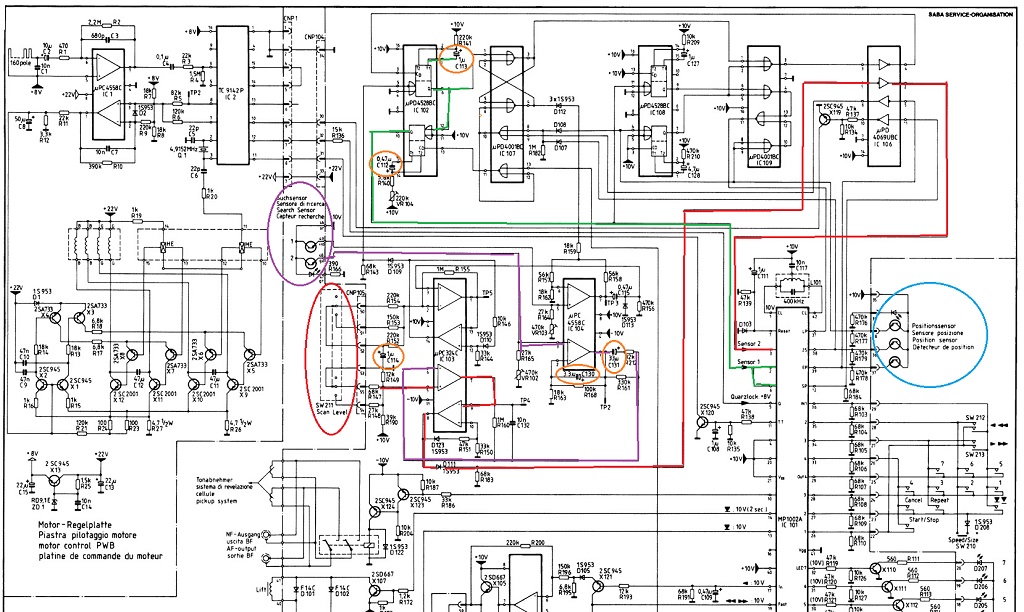

Ik ben op zoek naar een controller voor een tangentiële Saba CSP355 platenspeler. Type MP1002A, fabrikant Fujiya Audio. Het internet laat me in de steek, zelfs datasheet is niet te vinden.
Ter info: alle op het schema aangegeven spanningen kloppen, alle soldeerverebindingen rond de controller zijn herdaan, het 400 kHz clock-circuit werkt. Het reset circuit werkt ook maar voor de rest (aansluitingen naar toetsen, led-display, .....) niets.

Wat bedoel je met "niets"?
De uitgangen naar de knoppen toe?
Zie je wel dat bv als je op knop drukt de lijn hoog cq laag worden?
Kan zijn dat de controller wacht op een of ander signaal of voorwaarde
van bv een schakelaartje ergens in de PU.
Bv dat de klep open staat cq dicht
Arm in rust staat.
dergelijke voorwaardes

Bedoel ik sensoren eerst na zien.
Even gekeken en nodige aan ook tijdafhankelijke elcotjes te zien.
