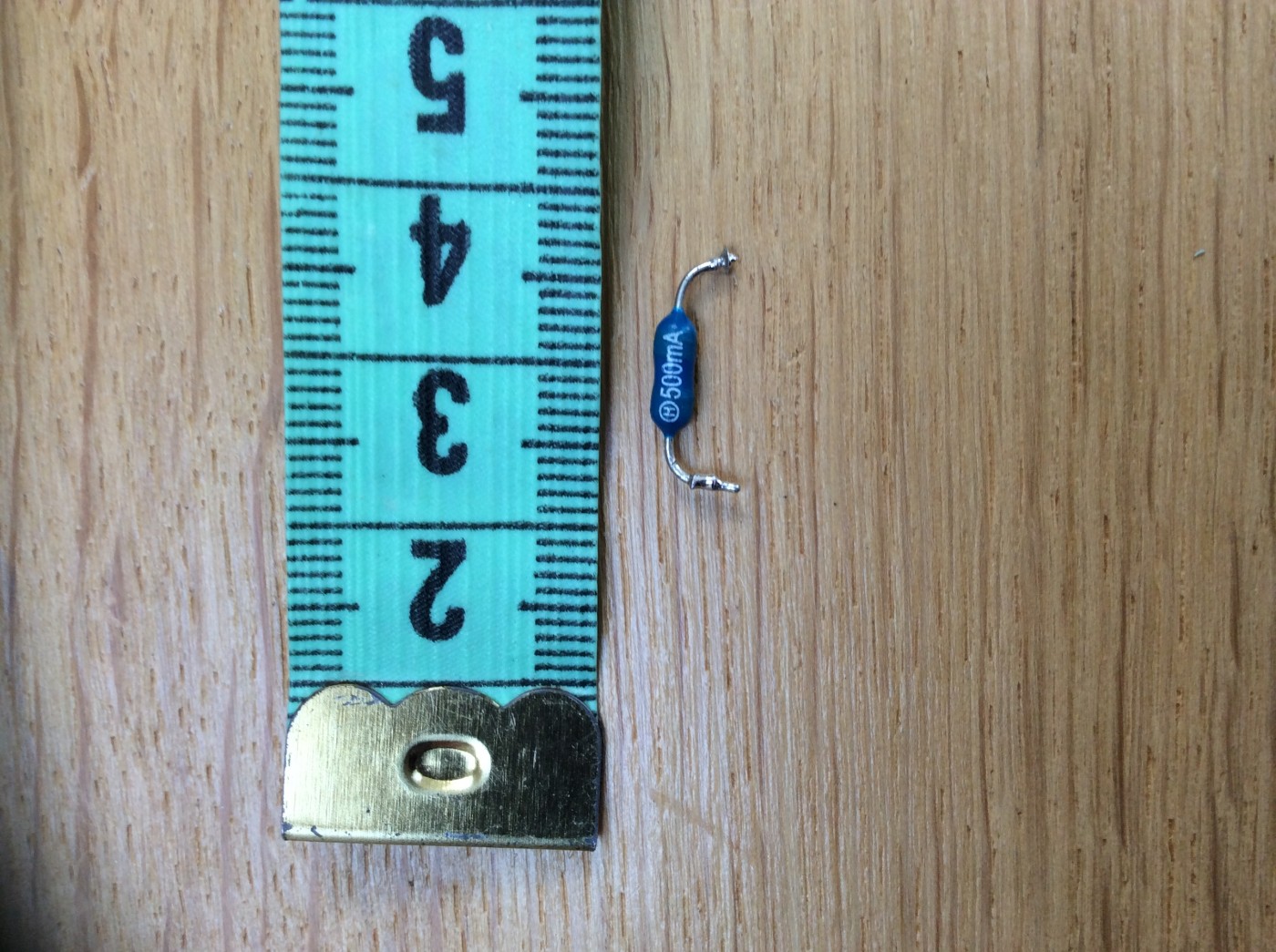

Goedenavond mensen. Ik ben op zoek naar de zekering die in de bijlage is afgebeeld.. Ik heb op op Internet gezocht, maar kwam deze niet tegen. Is er iemand die een dergelijk exemplaar heeft en die dit, voor mijn kosten, naar mij wil opsturen.[image]

Conrad.nl
zoek onder Print zekering radiaal bedraad.
Wat ik zelf ook wel doe is
Pak een 500mA glas zekering.
Verhit met soldeerbout eind kapje, dan wordt de lijm week en schuif je kapjes er zo af.
Draadje vis je er uit met pincet en soldeer deze over je huidige defecte zekering.

Dit zijn z.g.n. Picofuses, toch best wel een gangbaar product.
Google er maar eens op.
Mocht het toch niet lukken wil ik volgende week wel eens voor je kijken of ik nog 500 mA bezit.

Ik heb het nu gevonden op internet. Dat is al heel wat. Maar nu, als je er maar een nodig heb en de rest van je leven waarschijnlijk niet meer. Hoe krijg je dan een dergelijk exemplaar in huis. De optie om een glaszekering om te bouwen lijkt mij wel de oplossing in mijn situatie. Een goed idee. Ik wacht nog even af op verdere reacties en ga daarna met dit idee aan de slag. Iedereen, voor zover bedankt, voor het meedenken.

Voor 1,21 Euro kan je je er hier geen buil aan vallen.
Wel aan de verzendkosten, maar misschien kan je nog wat anders gebruiken. Of is Ede in de buurt
https://www.eijlander.nl/picofuse/pfu0-5-zekering-picofuse-500ma-snel-a-315456-638.html

Helemaal goed zo. Toch maar een paar besteld. Je weet nooit. Bedankt iedereen. Probleempje opgelost..
