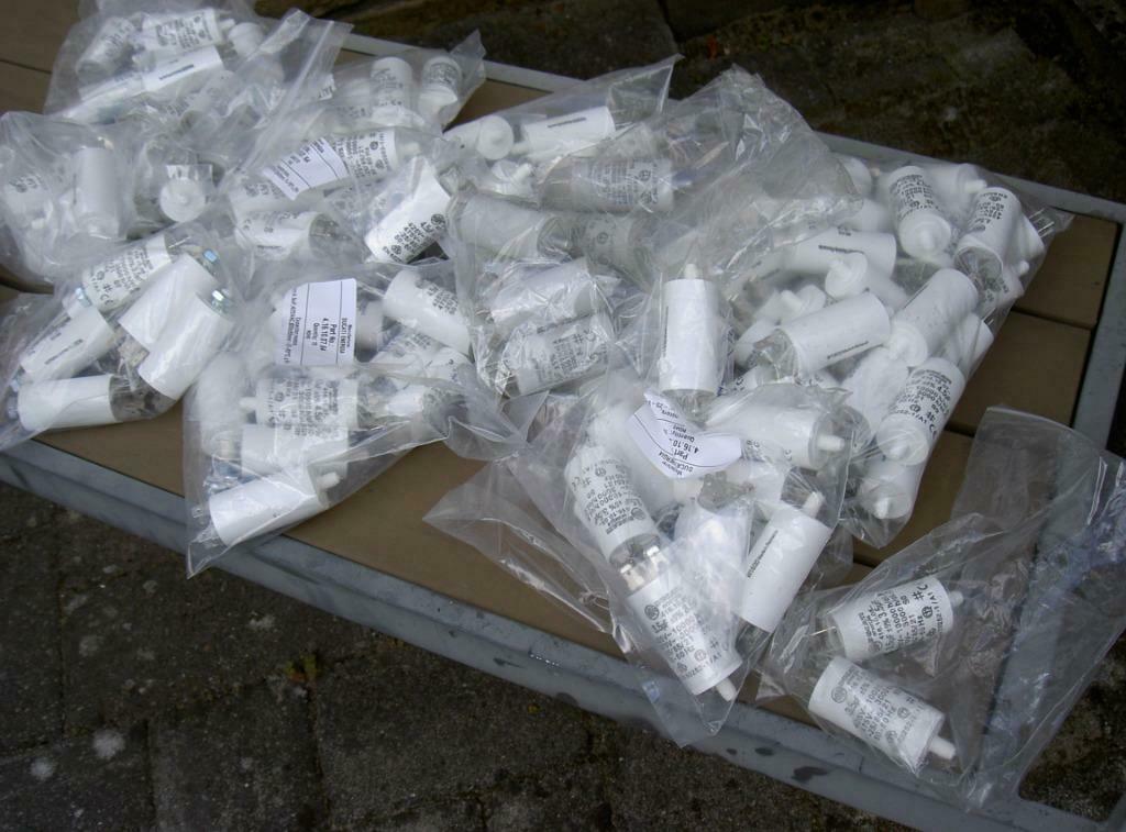

door Marotick ⌂ @, Huizen, 11-08-2021, 22:23 (1835 dagen geleden) @ Rob VM
Hoi Rob,
Ik vrees ook dat er geen gezonde materialen in de oude motorcondensatoren zitten.
Als de teer afdichting door de druk is weggeperst dan komt er een heldere vloeistof uit de condensator die best giftig zou kunnen zijn. Goed handenwassen dus.
Sommige aanbieders van motorcondensatoren weten stevige prijzen te vragen die vaak een keertje of 8 over de kop gaan.
Ik heb onlangs 300 motorcondensatoren gekocht voor de Revox revisie, die ik voor een schappelijke prijs doorbereken.

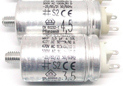

Condensatoren met olie zijn ook tegenwoordig in veel gevallen nog papiercondensatoren. Als het inderdaad paiercondensatoren betreft die bovendien 'new old stock' zijn (alles ouder dan een paar jaar) is het onduidelijk wanneer ze weer stuk zullen gaan. Als ze fabrieksnieuw zijn dan blijven ze het langst goed als je het apparaat in een droge ruimte met een constante wat hogere omgevingstemperatuur laat staan en/of regelmatig gebruikt. Voor een beter voorspelbare levensduur met minder rook aan het einde, is het raadzaam om droge polypropyleencondensatoren te plaatsen.
Motorcondensators (Revox B77)
door Rob VM @, Leuven (Be), 30-08-2021, 00:49 (1817 dagen geleden) @ Maarten Bakker
Dank je Maarten,
Het zijn toch wel nieuwe en PP film condensators.
Heb inderdaad nog even getwijfeld ivm de olie maar de datasheet geeft wel die info.
Weet al niet meer of ik idd vooraf de datasheet geraadpleegd had, verkoper (Heroms) sprak van PP-film.
Fabrikant Hydra, typereeks 322 (als ik het goed heb).
Robert
door Maarten Bakker ⌂ @, Haarlem/Delft, 30-08-2021, 14:48 (1816 dagen geleden) @ Rob VM
Netjes! Ik wist wel dat polypropyleen in olie bestond, maar dacht dat dat voor de zwaardere en industriële types gebruikt werd. Weer wat geleerd. En... Dit gaat nooit meer stuk, alle lagers zijn al tien keer uitgelopen tegen de tijd dat de condensatoren het begeven.
