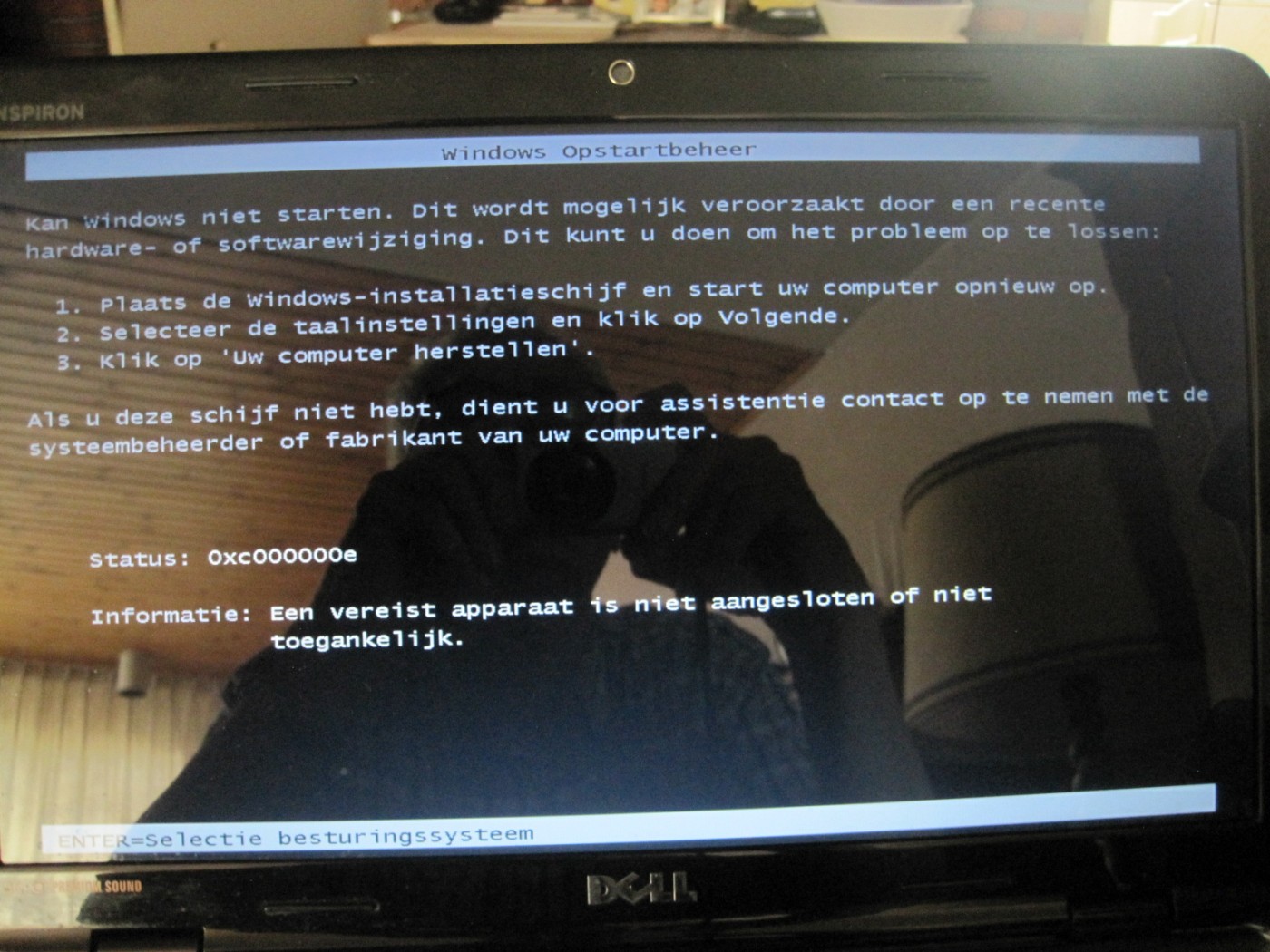

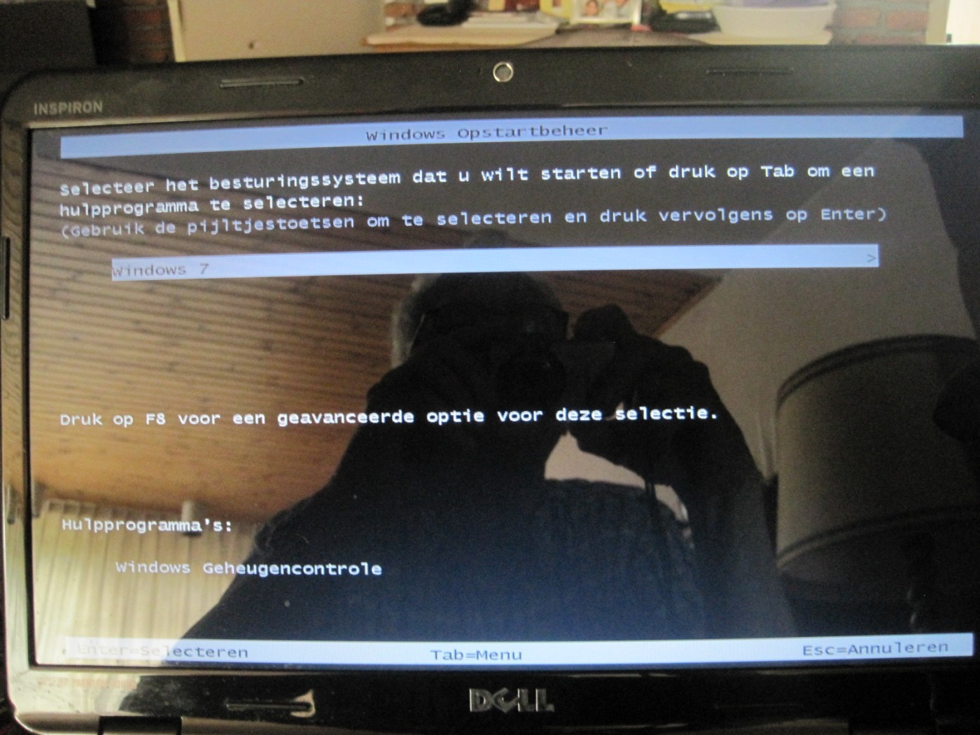

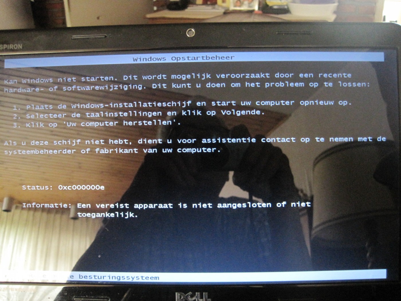

Gisteren is bij mij W10, V 20h2 na en update door windows volledig gecrashed. De update leek normaal te worden geïnstalleerd en na een tijdje was W10 weer actief. Het afsluiten van de laptop ging moeizaam en ineens was W10 weer terug op het scherm. De tweede keer afsluiten leek wel te werken, maar de computer ging niet uit, alleen een zwart scherm. Ik heb de laptop met de powerknop uit gezet. Deze morgen startte de laptop niet meer en de enige mogelijkheid was terug naar W7, waarvan de originele herstelfiles mogelijk nog op een andere partitie staan. Het scherm geeft dat ook aan.
Met een Hirens boot usb stic heb ik in elk geval de userdata kunnen saven
Als ik inderdaad terug moet naar W7, hoe krijg ik dan weer W10. Ik heb daarvan geen installatie cd en ik weet niet of de (gratis) overgang van W7 naar W10 met een ISO file gegaan is of direct vanaf de Windows site.
Ik kan met de boot USB stick nog wel normaal bij de harddisk.
Wat is slim? Tot nu toe heb ik nog geen acties ondernomen, behalve dan het kopiëren van mijn files.

W10 was inderdaad gevalideerd, maar verder dan de startschermen kom ik niet. Wil dat zeggen dat ik weer terug moet naar W7 (meer keuzes zijn er niet op de schermen die ik getoond heb.
Ik heb nog wel een herstel usb stick voor W7, maar kennelijk staat er ook nog ergens een recovery op een andere partitie van de laptopschijf.

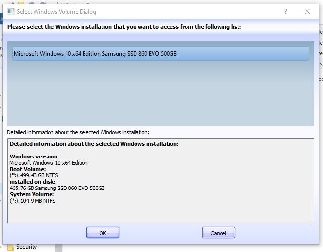

Op de Hirens boot usb stick staat ook het volgende programma, heeft iemand daar ervaring mee?
Lazesoft Windows recovery
Het ISO bestand waarvan ik de bootstick heb gemaakt heet HBCD_PE_X64.ISO.
Daarmee draait een uitgeklede versie van win10

Je begrijpt me verkeerd!
De pc start op met de schermen in mijn eerste bijdrage, verder kan ik daar niets mee, eventueel naar win 7 als het al lukt.
Met de hirenss boot usb stick, draai ik een heel simpele W10. Met dat programma kan ik mijn HD c: bereiken en desnoods gewoon gebruiken. Het programma op de stick is zeker niet de versie die geïnstalleerd moet worden. Het is een tool om bij je gegevens etc te kunnen. De data heb ik dus gewoon weer kunnen kopiëren naar een extern medium.
Nu is het zaak dat ik op een goede manier W10 weer installeer. Ik denk dat ik een media creation tool van microsoft moet maken, maar dat weet ik niet zeker. Moet ik de harddisk eerst helemaal schoonmaken en/of formatteren. Dat kan allemaal met dat externe windows programma.\Zonder dat programma, ben ik alle data kwijt en zit ik vermoedelijk weer helemaal terug bij win7 en is er waarschijnlijk ook nog allerlei restmateriaal achtergebleven.
De "uitgeklede versie" is een mooie tool, om een niet opstartende pc tijdelijk tot leven te wekken en buitengewoon handig.
