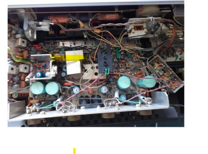

Het betreft het geel gemarkeerde printje op onderstaande foto.
voor complete documentatie neem je de 22RH702.
het printje zal je los moeten solderen van de hoofdprint en alle elko'tjes en 4 transistoren vervangen.
de kans is dan groot dat de kraak weg is.
Daar in tegen blijft meten met een scoop of luisteren met een signaaltracer een fraaiere benadering.
