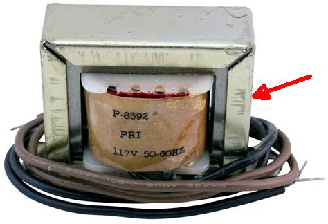

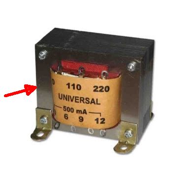

Als het een normale trafo met E-I blikjes is, zijn de buitenbenen de helft van de binnenkern. Het is gemakkelijker om daar de oppervlakte van te bepalen en dan de oppervlakte daarvan x2
Er zijn fabellen waar je dan het vermogen kunt aflezen.
Een bevestigingsbeugel (bracket) wordt niet meegeteld.
