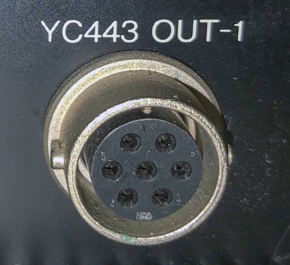

Ik heb onlangs via MP een TBC gekocht, de I.DEN IVT-9 SPM. Deze heeft een YC443 S-video aansluiting. Ik heb al wat zitten googlen, maar kom er niet uit. Het schijnt ook wel een Hirose plug te worden genoemd, maar ook daarmee weet ik niet of ik de goede plug kan vinden (er zijn er zo veel ;-) )
Weet één van jullie misschien waar ik een verloopkabel van YC443 naar S-video kan kopen, of waar ik een losse YC443 (male) stekker zou kunnen kopen?
Ik stuur een foto mee van het chassisdeel waar de plug op aangesloten dient te worden.
Het chassisdeel is 14 mm breed (aan de voorkant).

Had je deze ook gevonden?
https://www.avsforum.com/threads/oddball-jvc-7-pin-y-c-to-standard-s-video.1442427/
Wordt het één en ander in uitgelegd, en ook mogelijke sites voor de connector.

Hirose is een Japanse fabrikant van hele mooie, degelijke stekkers en pluggen. ze worden ook in Europa verdeelt (ik dacht door Farnell). maar voor zo een oude modelletje tel je vaak wat euro's meer voor neer.
Het lijkt me veel eenvoudiger die Hirose er uit te schroeven en een Y-C mini din chassisdeel in de plaats te monteren. (alhoewel die ook al wat uit de mode zijn..)

Weet je zeker dat er s-vhs uit die 'hirose' plug komt?
Ik ken die plug wel (videocamera, composiet).

Bedankt voor de info. Als YC433 dezelfde definitie kent als bij de FOR.A, dan komt er inderdaad S-Video uit. Ik ga het uitvinden wanneer ik een plug gevonden heb.

Voor een proefje kun je er toch gewoon draadjes in steken.

of even meten met de scoop. Y-C is heel makkelijk te herkennen.

Sony gebruikten die pluggen ook, dub kabels voor U-matic recorders.
Heb die kabels vroeger vaak langs zien lopen aan die recorders, dus zal er toch wel wat te vinden zijn.
Wellicht zoeken bij AV bedrijven, misschien nog wat in de bezemkast daar.

Je zoekt de Hirose connectoren met nummers :
RM12BPE7S(71)
RM12BPE7PH(71)
Ik heb jarenlang verloopkabels gemaakt, of je de connectoren tegenwoordig nog kan krijgen weet ik niet. 6 jaar geleden heb ik voor mijn eigen I.Den en JVC SA-T411 kabels gemaakt zodat ik ze op mijn Video2000 en SVHS/HI8 spelers kan aansluiten.
