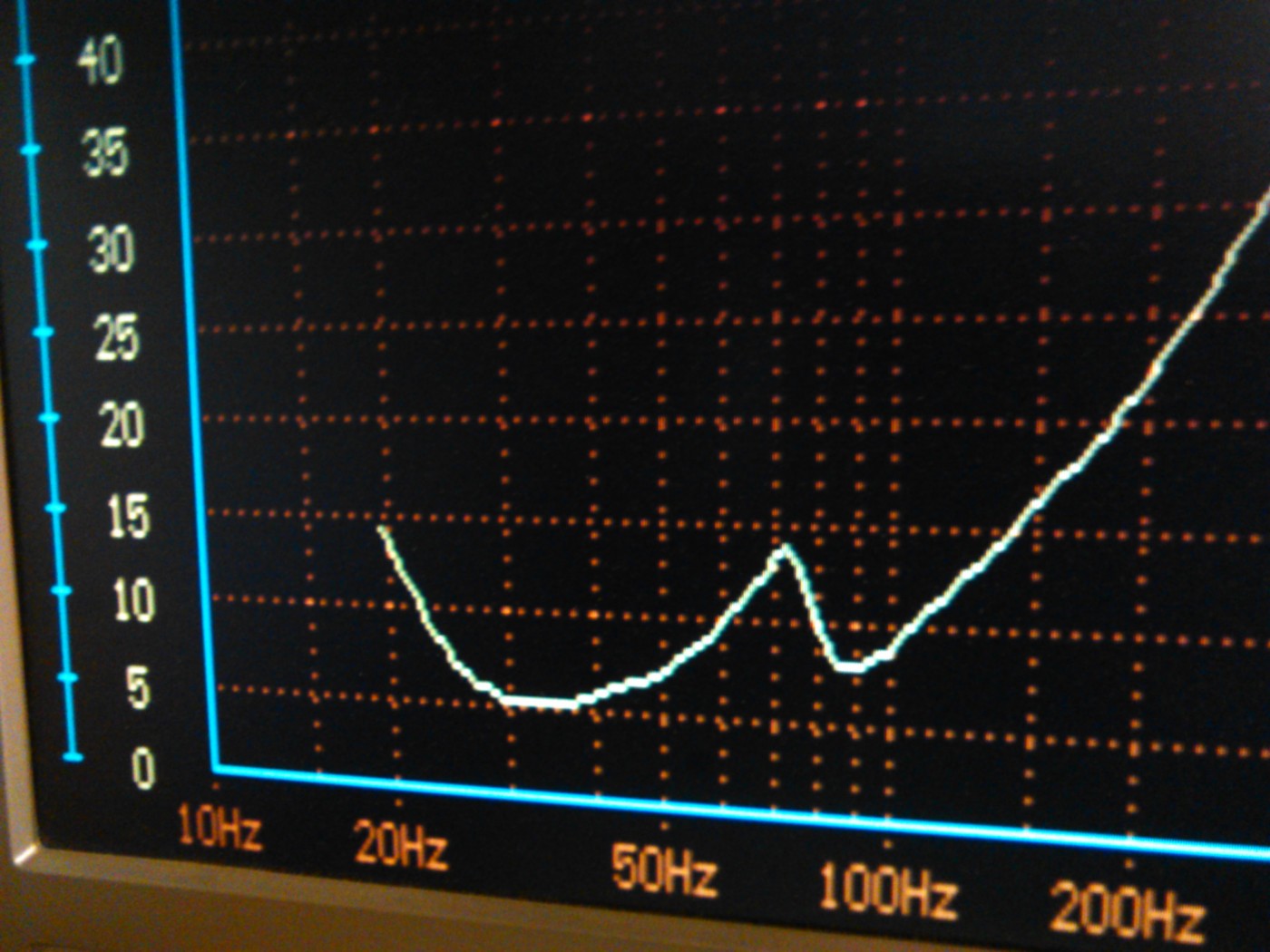

Dempingfactor is niet het grootste probleem,
Bij lage tonen weergave als voorbeeld ,loopt de impedantie sterk op naarmate je in de buurt van de luidspreker resonantie komt.
dit zal je versterker ook als een wisselende belasting ervaren.
Geen wonder dat toonregelingen soms wel 12dB optrekken om die allerlaagste tonen weer te geven,
Als voorbeeld hier het impedantiegedrag van een 12" subwoofer :
