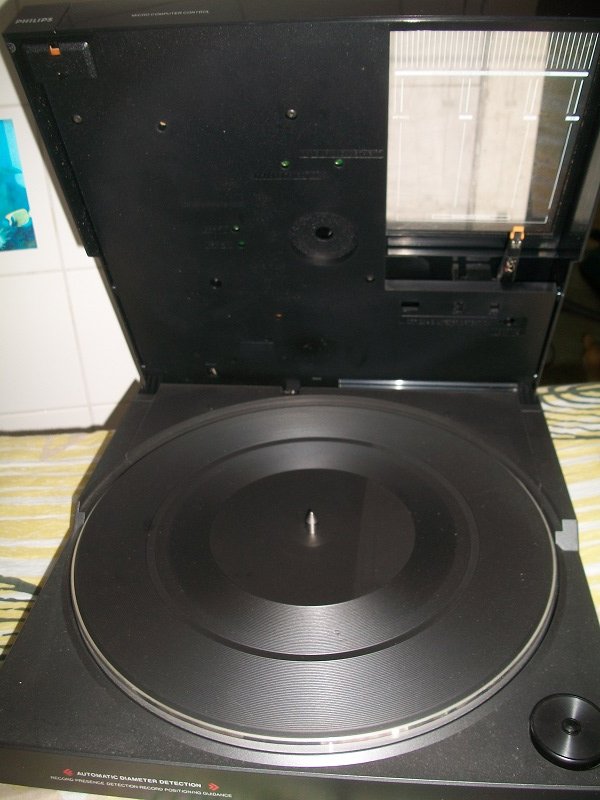

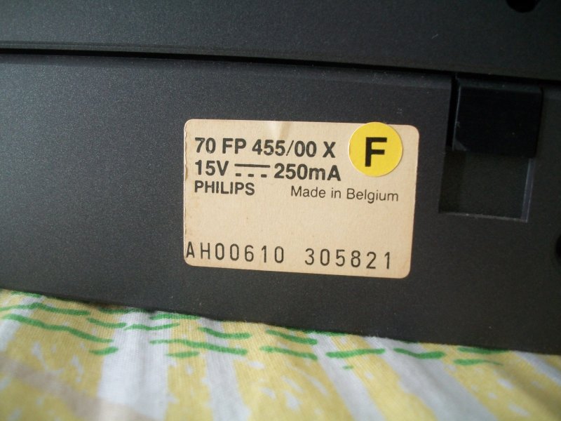

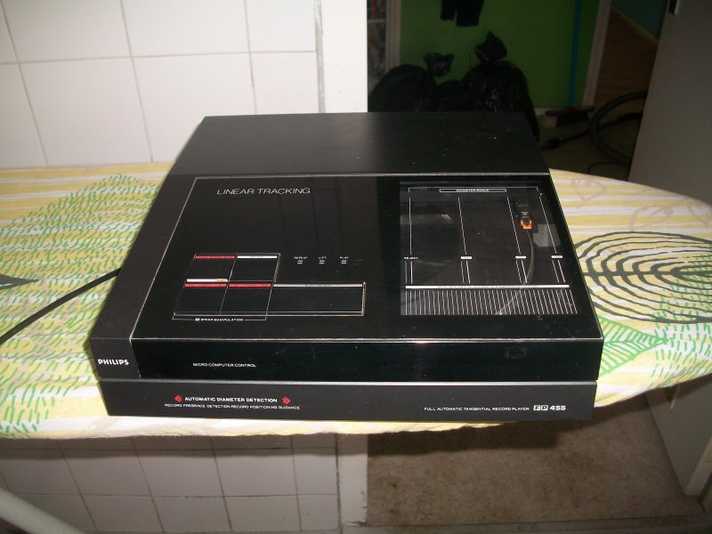

Kan hem zelf niet testen maar werkt hij niet geld terug vraag er 10 euro voor .![[image]](images/uploaded/202108271006526128b93c7701a.jpg)

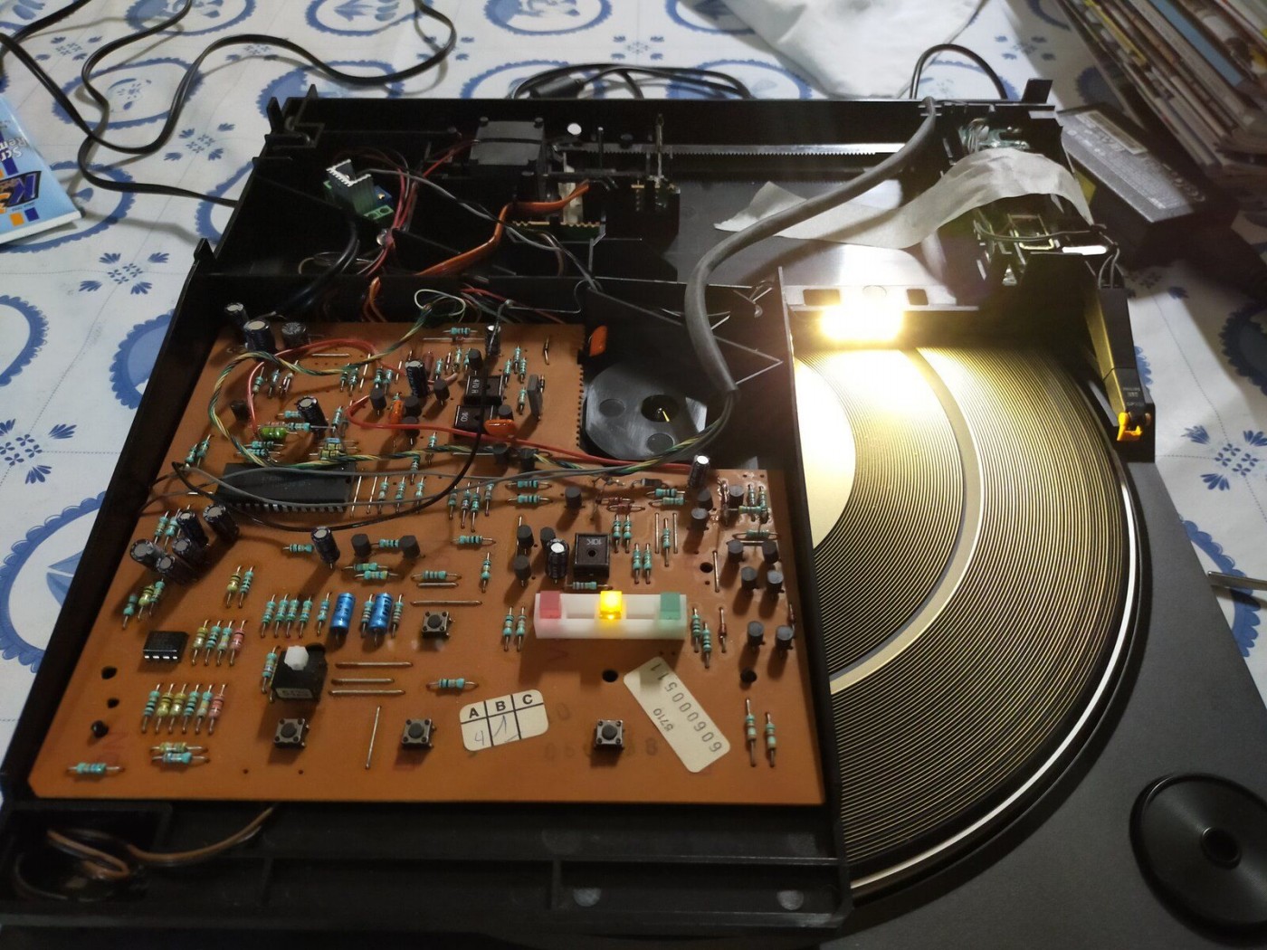

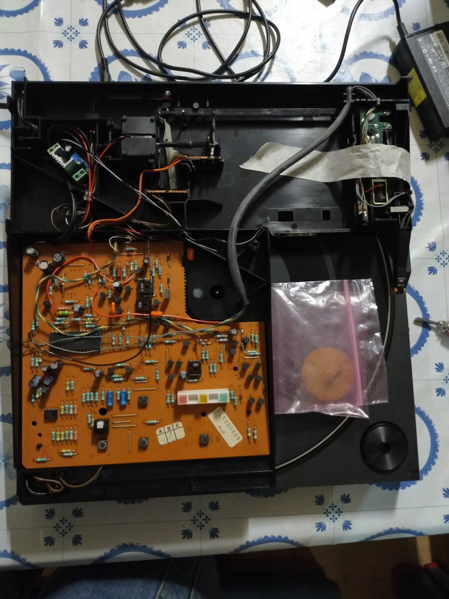

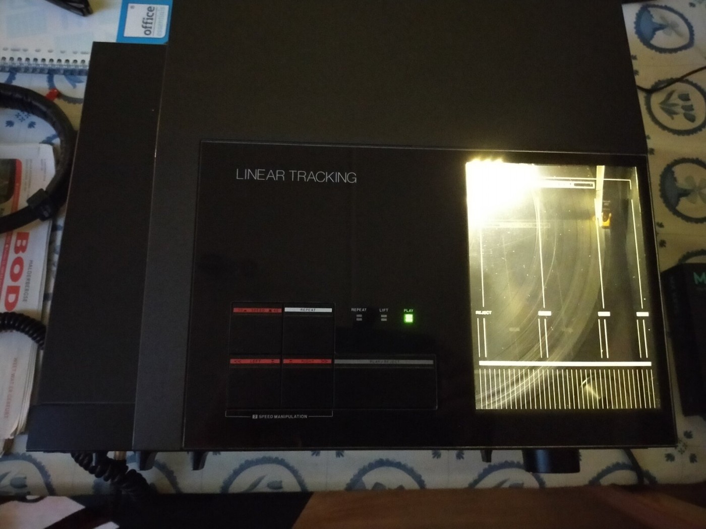

Vandeweek bij Ruud opgehaald.

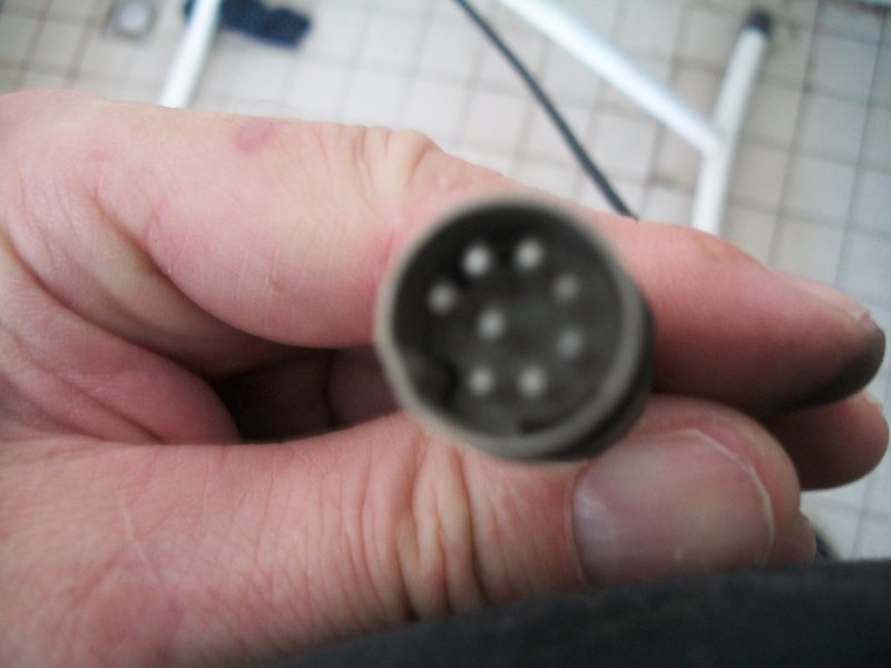

Bij nader beschouwing eentje die bij een setje hoorde getuige de 8polige DIN plug die eraan zat
Maar niet getreurd, even service manual gedownload, en voeding aansluiting gemaakt met laptop voeding afgeregeld op 14.5VDC.
Ding geeft alweer licht.

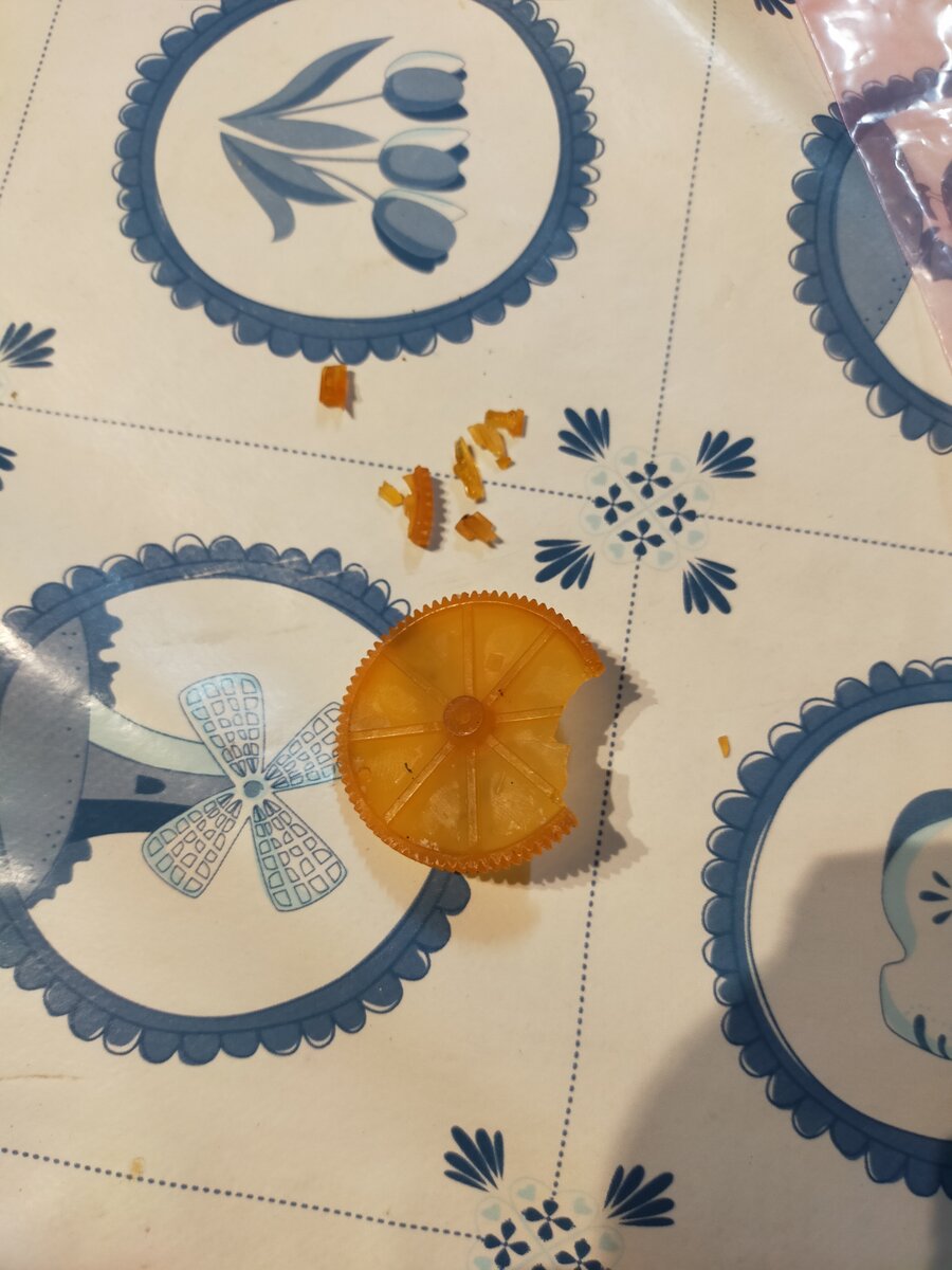

Helaas heeft ook dit ding dat beroemde "flexibele" philips tandwiel...
dat dus vergaan is...
Gelukkig wist ik nog een adres waar ze een nieuwe "reproduceren" van steviger materiaal wat wel heel blijft.
Ook nog een lampje bijgebouwd. Vond de specs nog best goed eigenlijk.
Geluid liet wel nog even op zich wachten. Ik kreeg er in eerste instantie alleen maar brom uit totdat ik erachter kwam dat Philips een massa brug had gemaakt tussen audio en voeding in de 8 polige din plug.....
Ik vond het al zo vreemd dat ik de massa op de opamp mistte......
Maar uiteindelijk dus helemaal goed gekomen en het geluid is echt wel goed. Ding weegt behoorlijk veel, zeker voor een plastic versie.
Plaatje bij praatje
