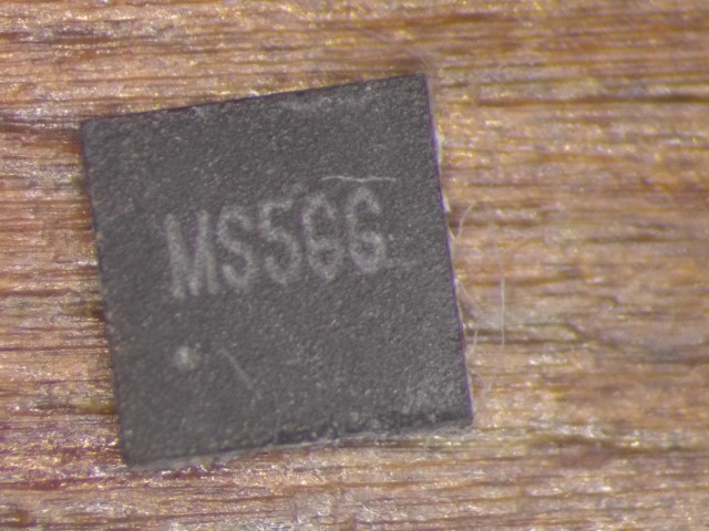

Hallo beste vrienden.
Ik ben nieuw op dit forum, dus er kunnen nog wel enkele foutjes vallen, mijn excuus hiervoor.
Dan maar direct met de vraag in huis vallen zeker:
Kan iemand mij zeggen wat de volgende betekenis of juiste referentie isvan een smd code:
MS5GG of MS5G6 of MS6G of MS566
Ik stuur een foto mee maar de tekst is voor mij zeer onduidelijk.
Hopelijk iemand die raad weet.
Op internet al 2 dagen intensief gezocht, maar geen resultaat.
In volle spanning afwachtende, alvast mijn dank aan elk die een info geeft.

door Harry59 ⌂ @, Zulte, 01-09-2021, 18:30 (1814 dagen geleden) @ Bektronics
foto ontbreekt...
Kom ik ook vaak tegen, is soms lastig of onmogelijk.
Als je SMD codes zoekt geef je best de naam van de behuizing mee.
Als je weet wat het dingetje doet ook de functie meegeven in de zoekopdracht.
En als je het logo herkent ook de fabrikant meegeven.
bvb "SMD M55 SOT89 voltage regulator Onsemi"
Een gok voor SMD M55 laat iets zien dat met een spanningsregelaar te maken heeft: KLIK

door kris ⌂ @, Gent, België, 01-09-2021, 19:29 (1814 dagen geleden) @ Bektronics
hoeveel pootjes heeft het beestje?
altijd toestel vermelden en functie, er is geen eenduidige code voor SMD.

door Maarten Bakker ⌂ @, Haarlem/Delft, 01-09-2021, 20:31 (1814 dagen geleden) @ Bektronics
Het begin is duidelijk MS5. De tekens erachter vind ik ook onduidelijk. Wel is het ook belangrijk om te weten wat voor behuizing het is, vooral hoeveel aansluitingen deze heeft.
Voor codes die met MS beginnen, zie bijvoorbeeld deze lijst: https://smd.yooneed.one/code4d53.html

door Maarten Bakker ⌂ @, Haarlem/Delft, 02-09-2021, 12:48 (1813 dagen geleden) @ Maurice
Daar zie ik wel iets op, maar niet de achterkant.
Ik denk dat Harry59 erg dicht in de buurt komt.

SMD code / SY8208?
door Harry59 ⌂ @, Zulte, 02-09-2021, 08:31 (1813 dagen geleden) @ Bektronics
Een SY8208 komt er het dichtstbij.
Synchronous Step Down Regulator, Package : QFN3x3-10, Manufacturer : Silergy

door Bektronics @, 03-09-2021, 23:12 (1811 dagen geleden) @ Harry59
Beste.
Ik denk dat u er zeer dicht bij zit. Het is inderdaad een step down converter voor in een HP Pavilion notebook model: 17-g160nb
