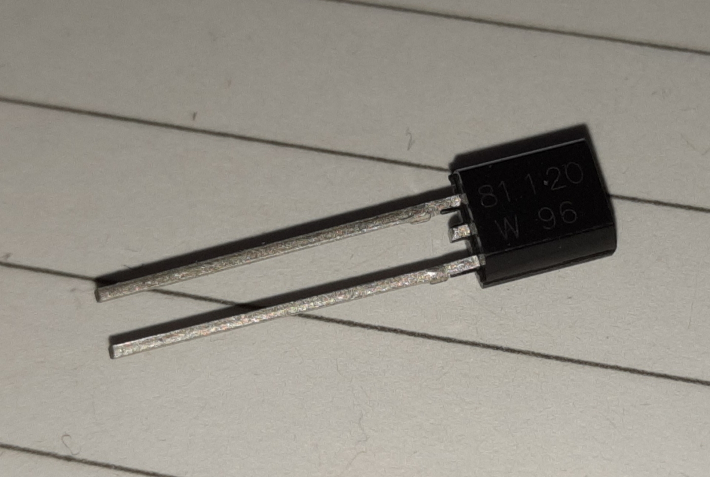

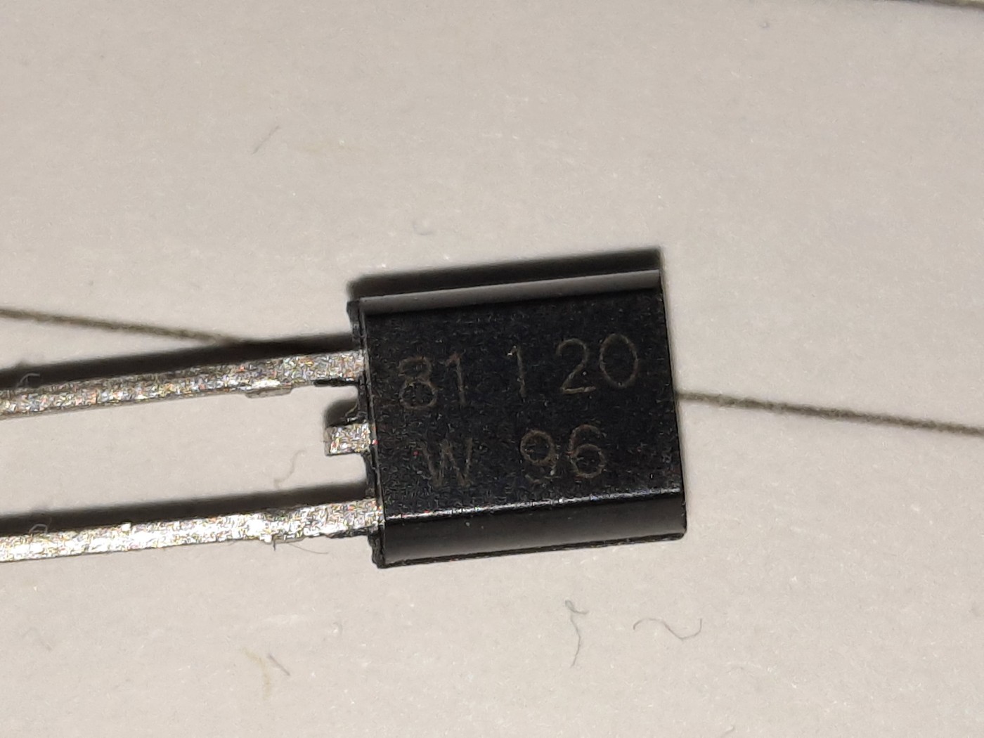

Beste Forumgebruikers,
Voor mijn opleiding heb ik een componenten set moeten bestellen.
Nu zit daar alleen een transistor in met maar 2 pootjes,
de 3de is afgebroken.
Nu kan ik deze transistor alleen nergens op het internet vinden.
Op de transistor staat "81 120 W 96".
Iemand enig idee welke dit is en/of waar te bestellen.
Alvast bedankt,
Leemhuis01

door HM @, Hilversum, 06-09-2021, 11:09 (1754 dagen geleden) @ leemhuis01
fotootje ?
Of schema uit de set, kunnen we zien wat je ervoor kunt gebruiken

door leemhuis01 ⌂ @, Coevorden, 06-09-2021, 11:31 (1754 dagen geleden) @ HM
Het is zonder schema,
Gewoon een hele grote set waar we al durende het jaar verschillende schakelingen mee moeten maken.

door Otto @, Drenthe, 06-09-2021, 11:49 (1754 dagen geleden) @ leemhuis01
Gewijzigd door Otto, 06-09-2021, 11:54
Dit een een KTY 81-210 Temperature sensor. Die heeft maar twee pootjes, dus is jouw "transistor" nog prima in orde.
Voor meer info zie: https://www.reichelt.com/de/en/temperature-sensor-ptc-2-kohm-55-150-c-kty-81-210-p9598.html

door leemhuis01 ⌂ @, Coevorden, 06-09-2021, 12:12 (1754 dagen geleden) @ Otto
aha,
heel erg bedankt.
is net wat anders als ik dacht:-) :-D
Weer wat geleerd vandaag
