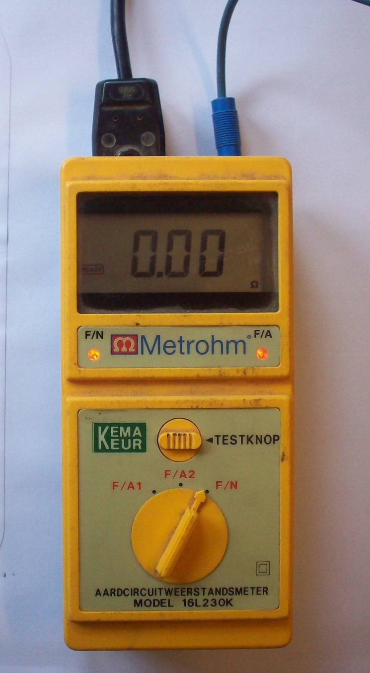

Aardcircuitweerstandsmeter Metrohm type 16L230K.
Heeft iemand nog een digitale gebruikershandleiding voor dit apparaat?

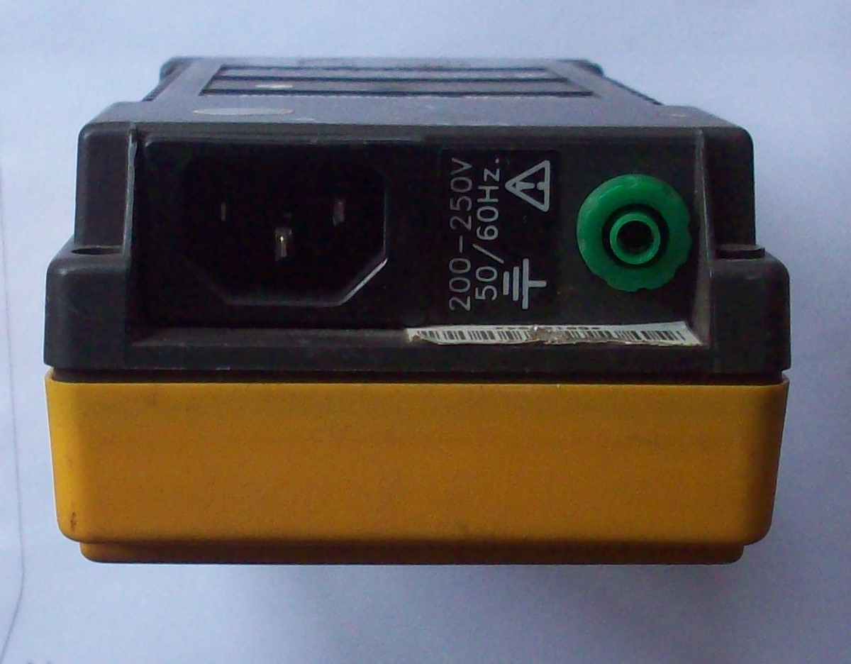

Hoeveel aansluitingen heeft de meter?
door hdegreeuw @, Andijk, 16-09-2021, 14:06 (1799 dagen geleden) @ reneke
Hij heeft één voedingsaansluiting en één andere aansluiting.
Heb er spanning opgezet en geeft in alle drie de standen 0.00 aan.
Druk ik op de testknop komt er 1.00 te staan.

Er staat een aardesymbool bij de enige stekerbus die er op zit en er staat een gevaarteken bij de netaansluiting, dat er op kan wijzen dat het apparaat via de netaansluiting geaard moet worden.
Misschien is het de bedoeling dat je die stekerbus met de te meten aarde verbindt en dat het instrument de aarde van de netaansluiting als referentie gebruikt.

Ik vermoed dat de stekker in een stopcontact gestoken moet worden. Vervolgens de losse aansluiting gebruiken voor een hulp electrode op een bepaalde afstand in de grond te steken waarna je de weerstand kan meten.
De meeste meters hebben voor zover ik weet 2 hulpelectrodes.

Er bestaan twee- en driepunts aardingsweerstandsmetingen. Deze meter is een tweepunts aardingsweerstandmeter. De ene aardpunt de de huisinstallatie aarde (via de netstekker), de andere d.m.v. een hulpelektrode. Ik denk dat je wel een driepunts meting kan uitvoeren, gezien de F/A1 en F/A2 mogelijkheid. Je zult dan denk ik de stekkertjes van de hulpelectrodes moeten wisselen.
Deze meter kan je alleen gebruiken bij bestaande installaties, waar netspanning aanwezig is. Voor nieuwe of in het vrije veld metingen heb je er eentje nodig die werkt op batterijen.
Voor de werking van een aardverspreidingsweerstandmeter is deze link , zie handleiding, een goede. Wel even door scrollen naar hfst. 3.2 en 5.2
