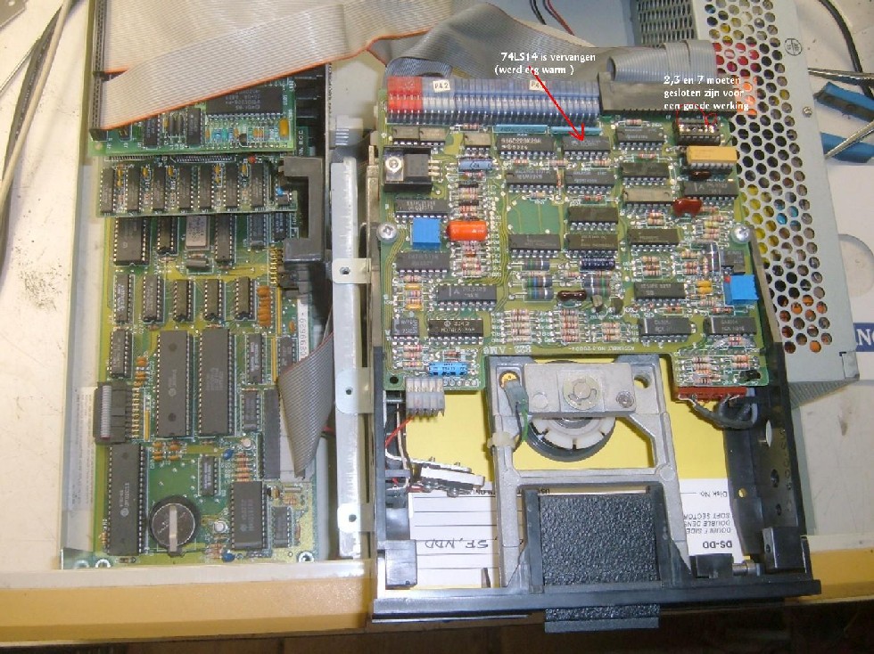

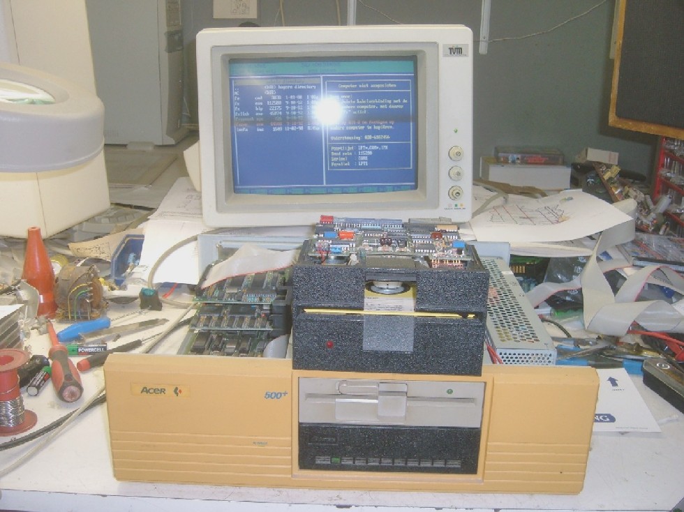

Kortgeleden op de plaatselijke gemeentewerf een xt computer gevonden en de drive daar op aangesloten met als resultaat een met horten en stoten draaiende motor.
Na korte tijd stopte deze, maar de led bleef branden en een ic 74LS14 werd erg warm.
Na deze vervangen te hebben bleek de computer zowaar op te starten, Het werkt ook nog na zoveel jaar stilstand!!!
Een dir commando gaf geen reactie, maar dit bleek na wat proberen in een jumperblokje te zitten met een open verbinding.
De drive zelf is van het merk MPI model 52 en zit oa in TRS-80 computers.
Een schema of handleiding heb ik helaas nog niet kunnen vinden, wel een afbeelding van de handleiding en een foutmelding dat dit pdf-bestand niet op deze locatie te vinden is, maar het apparaat werkt nu en dat is al heel wat.

Ps. weet iemand waar deze Acer vandaan komt? het merkje lijkt wat op Commodore, maar is het niet, en het moederbord is als insteekkaart uitgevoerd.
