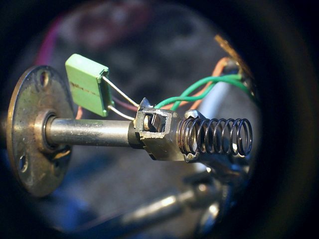

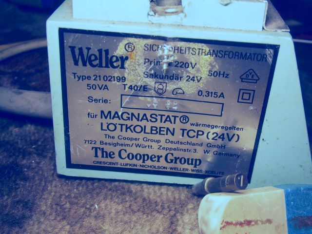

Je foto
Weller Soldeerstation TCP 50W
door Maurice ⌂ @, Dordrecht, 20-09-2021, 21:02 (1794 dagen geleden) @ Maurice
Dit is een heel oud soldeer station waarbij de
temperatuur regeling gedaan wordt door magneet zittende IN de PUNT.
Verschillende punten met verschillende temperaturen.
In de houder zit alleen element en de schakelaar die reageert op de
magneet in de punt.
De basis bevat alleen een trafo, schakelaar en een zekering.

de verhitting zit niet in het "kastje".
even meten of er nog 24V~ iut de trafoaanslutingen komt of niet.
op deze ouderdom (ik bedoel van het boutje :-) ) gaat het magnastatschakelcontact in de bout wel eens stuk, verwarmingselement kan ook. even meten.

door Maurice ⌂ @, Dordrecht, 21-09-2021, 11:26 (1794 dagen geleden) @ Wolfgang
Element gewoon even 24V op zetten voel je zo of deze warm wordt.
Ook kontakt in koude toestand is maak.
Als punt op temperatuur is moet schakelaartje activeren.
Als element warm wordt bij de test.
Kijk dan of als je de sildeersrift in koude toestand
Oop schakelaar stift drukt schakelaar aan staat.
Stift op temp moet schakelaar afvallen.
Dat is die tik die je steeds hoort.
Anders eerst eens nqe stift proberen.
Let op bij aanschaf op juiste temperatuur stift.
