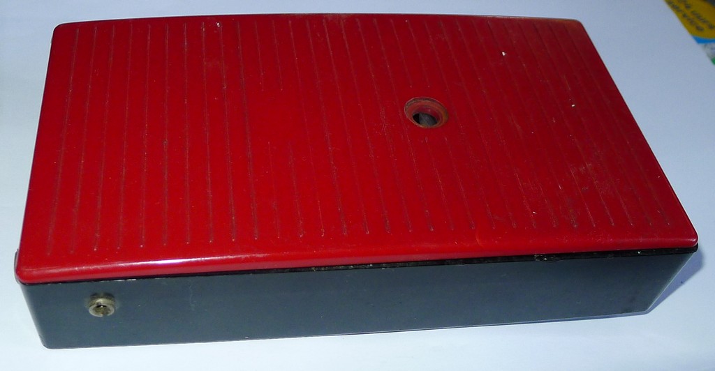

![[image]](images/uploaded/20210925110140614f019465b04.jpg)
Bizarre Philips portable... Wie weet type of geschiedenis?
door Leo Bolier
, Goor, 27-09-2021, 13:58 (1787 dagen geleden) @ Maarten Bakker

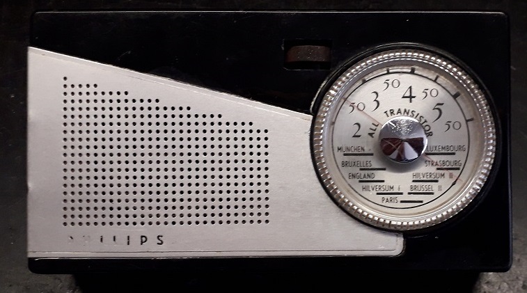

Nooit geweten dat er zoveel afstemschalen in omloop waren.
Mijn model is weer anders. Zie foto. Achterkant is ook rood. Volumeknop oogt nu donkerbruin/bijna zwart maar lijkt oorspronkelijk rood te zijn geweest.
