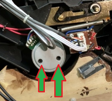

Ik heb hier een platenspeler wereldbol welke niet goed werkt.
op de 45RMP stand speelt hij goed en heeft hij ook de goede RPM.
Echter op de 33RPM stand komt deze maar tot 27 RPM en is dus te langzaam.
toen ik hem de eerste keer aanzetten ging die juist even een min te snel en daarna dus te langzaam en zo blijft hij nu ook.
Ik heb al met IPA de schakelaars schoongemaakt, maar dat helpt niet.
Verder geen idee hoe verder te zoeken, schema kan ik ook niet vinden, en geen ervaring met reparatie's van platenspelers.
Het type is een Treton TG-100
hieronder een paar foto's
Groetjes Rudi.
Chinese Platenspeler maar 27 RMP ipv 33
door Maarten Bakker ⌂ @, Haarlem/Delft, 24-09-2021, 20:38 (1790 dagen geleden) @ Rudi_K
Zo te zien zitten er op het motortje zelf twee trimpotmetertjes. Het ene voor 33rpm, het andere voor 45rpm neem ik aan.
door Goldline @, Oranjedorp, 24-09-2021, 22:01 (1790 dagen geleden) @ Maarten Bakker
Dus met een plat schroevendraaiertje in de 2 gaatjes van de onderkant van het motortje stel je de snelheden in, op de printplaat zit alleen de voeding en de voorversterker.

Hier de beide potmeters.

Op de foto in de startpost heeft de toerenomschakelaar maar 3 draden die rechtstreeks de motor in lijken te verdwijnen. Dat lijkt mij toch tweetoerig. Als er een derde toerental is zou dat ongereguleerd zijn, kan ik me niet echt voorstellen.
Ten overvloede @oldtimer: de potmeters zitten achter de gaatjes/rubbertjes. Inderdaad raadzaam om een plastic gereedschapje te gebruiken, al meen ik me te herinneren dat je niet direct wat opblaast bij sluiting.

Ik heb ook nog ergens een platenspelertje met hetzelfde binnenwerk staan en daar ook eens in gekeken. Het gebruikte motortje heeft twee potmeters, één voor 33 en één voor 45 t.p.m. Op het printje bij de motor zit de potmeter voor 78 t.p.m. Ze hebben er a.h.w. een derde potmeter bij geplaatst. Je moet toch uitwendig schakelen tussen de toerentallen dus een derde potmeter is er zo bijgeplaatst. Als je de sporen volgt zie je gauw genoeg hoe het zit.
Het is gewoon een kwestie van aan het goede potmetertje in de motor draaien tot het toerental goed is.

Zojuist gekeken en op het motortje zitten inderdaad onder de rubbertjes 2 stelschroeven.

Inderdaad afregelen kan met de 2 stel schroeven op het motortje.
stom dat ik daar eerst overheen gekeken had.
nu draait die weer goed.
