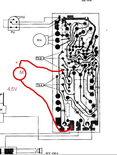

Omdat de versterker helemaal DC gekoppeld is, is het het slimste om de spanning op de emitters van de eindtransistors te meten. Daar moet de halve voedingsspanning staan, ca 4,5 volt,
Laat even weten of je het schema kunt lezen en dat te meten punt kunt vinden, anders zal ik de lay out intekenen. Het schema vind je bij de NVHR.

Zie schema en volg de lijnen zie je dat zowel motor als versterker op dezelfde
voedingslijn hangen.
Verder staat in schema enkele spanningen aangegeven.
Meet deze eens.
