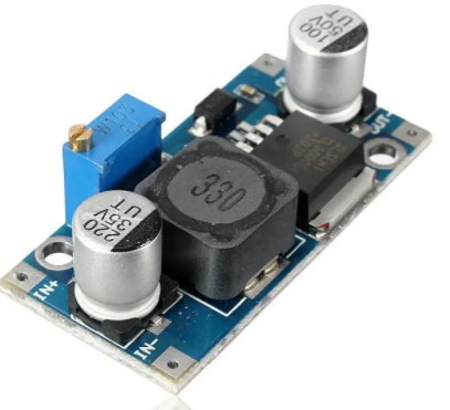

Gelukkig heeft jouw Dual een Tacho geregelde gelijkspanning-motor.
Als je een dc stepup printje neemt kan je die afregelen op 14,5 volt bij 12 volt in.
Meen dat die printjes 3 amp kunnen leveren.
Dat is een goedkope simpele oplossing ,en volop online te vinden, schakelfrequentie 50khz ,dus dat zal je niet terug vinden in je audio.
