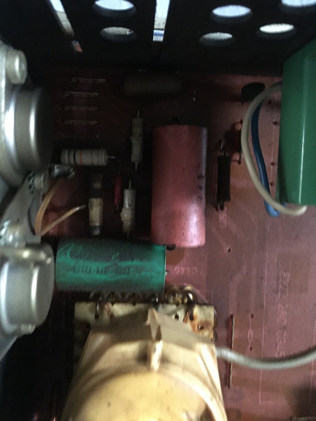

Beste leden,
Vorige week deze tv opgehaald![[image]](images/uploaded/20211007201049615f5449a6254.jpg)
Uit 1973.
Tv waa vies van de nicotine en zag bruin ipv wit
Eerst kast maar schoongemaakt.
Daarna beeldbuis getest deze is goed.

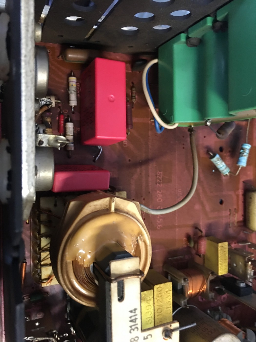

Het grote paneel eruit genomen

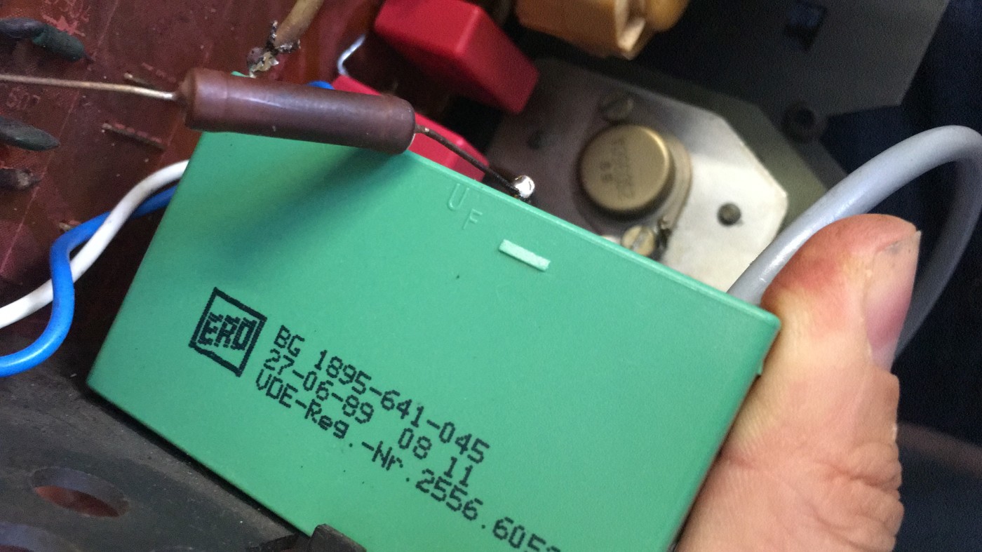

Vervolgens de oude boostercondensator vervangen dit was nog het tyoe beeldbuiskiller.
Hier heb ik een wima fkp1 pulsvast 11,5 nf 2000 volt genomen en geplaatst

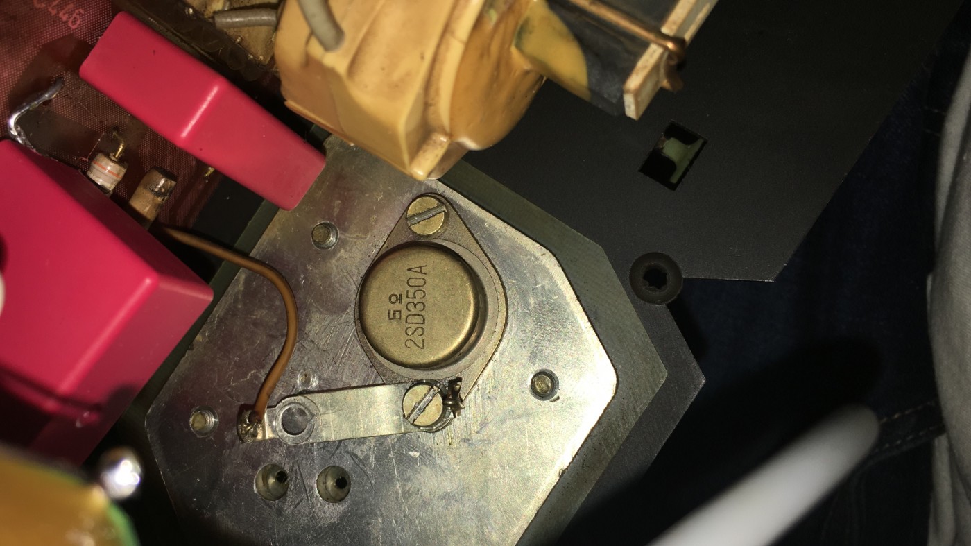

Vervolhgens had iemand wen 2SD350 en een BU 108 geplaatst
Dit naar 1 2SD 350 a omgezet.
Verder de cascade vervangen daar en lip was afgebroken waar de weerstand aangesoldeert is
Daarna de eerste start met een variac die stapgewijs opgedraait.
Hiena kwam beeld wel erg helder de schuif regelaar werkte niet
Nadat connector weer goed zit werkt dit ook weer
Alleen de net schakelaar is defect hier doe ik in een draad een zoekertje
En de pootjes zijn weg.

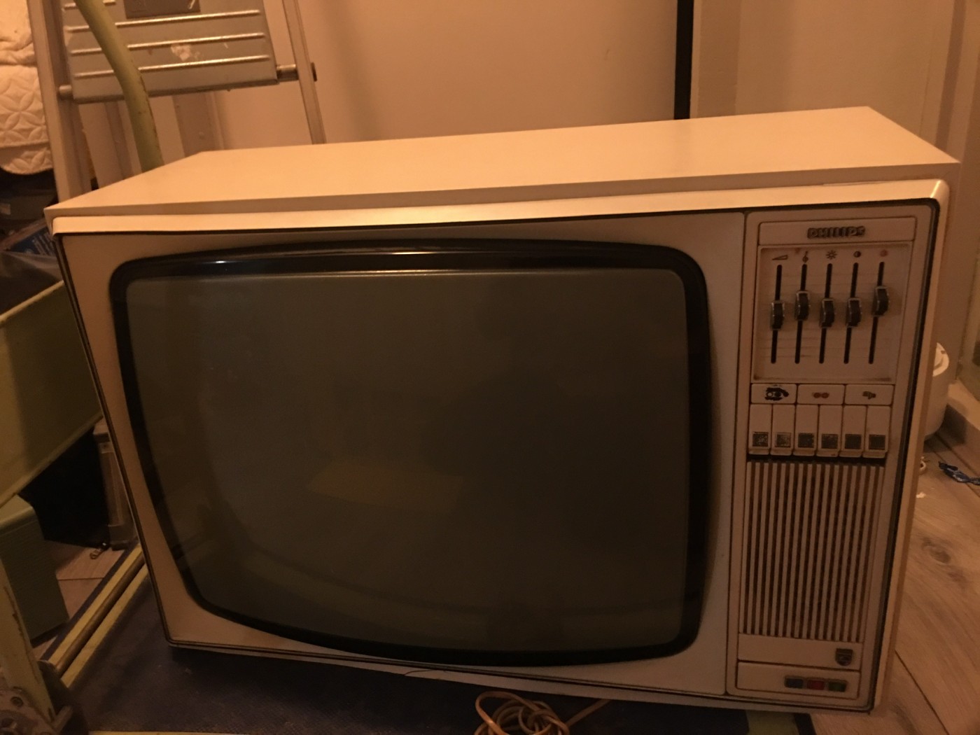

Nu wwer de eerste kleine k9 uit 1973 weer spelend
![[image]](images/uploaded/20211007204353615f5c0926377.jpg)
![[image]](images/uploaded/20211007204436615f5c342dae6.jpg)
![[image]](images/uploaded/20211007204707615f5ccbeeb0c.jpg)
![[image]](images/uploaded/20211007204757615f5cfd052d2.jpg)
![[image]](images/uploaded/20211007204832615f5d20b39a1.jpg)
Hier spelend

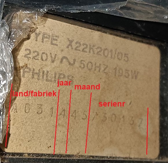

Heb alleen foto van type plaatje , is zo te zien ook uit 1973
![[image]](images/uploaded/202110082306066160cedea9b80.jpg)
Philips X22k201 k9 spelend gemaakt
door Forumbeheer
, Delft / Haarlem, 09-10-2021, 02:52 (1776 dagen geleden) @ Maurice
November (week 45) van 1974 zelfs.
door Maurice
, Dordrecht, 09-10-2021, 09:07 (1776 dagen geleden) @ Forumbeheer
Thanks, zag er 73 in staan maar is zo dus:
![[image]](images/uploaded/2021100907073161613fb39050e.jpg)
door Maarten Bakker
, Haarlem/Delft, 09-10-2021, 12:18 (1776 dagen geleden) @ Maurice
Gewijzigd door Maarten Bakker, 09-10-2021, 12:22
Jep! Dat is em ![]()
AG = Brugge
31 = revisie

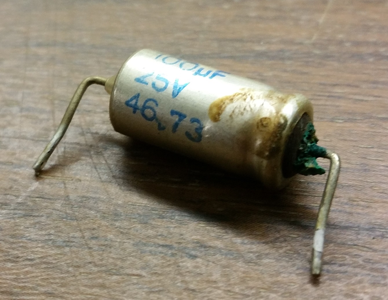

Valt mij wel op dat de elco's in de vroegere K9's zelden problemen geven.
door Maarten Bakker
, Haarlem/Delft, 09-10-2021, 12:19 (1776 dagen geleden) @ Marcel van Grinsven
Vooral de latere Japanse elco's toch die problemen geven?
door Marcel van Grinsven
, Rosmalen, 09-10-2021, 21:04 (1775 dagen geleden) @ Maarten Bakker
Merk elco's weet ik niet meer, waren de latere K9's uit 1974 of 1975.
Meestal was de klacht terugslaglijnen boven in beeld bij zenders met teletekst, als de tv even aanstond gingen de lijnen weg, was toen een kleine elco ergens op de kleine print. Is ook alweer een tijdje geleden.
door franc
, Loosbroek, 09-10-2021, 15:43 (1775 dagen geleden) @ Marcel van Grinsven
Ik heb wel eens K9’s gezien die vele van die zilverkleurige elko’s hadden met blauwe opdruk.
Die zaten wel in iets latere types K9 dan die van TS René.
Die moesten een jaar of 35 terug al regelmatig vervangen worden.
Mvg Frank
door Maurice
, Dordrecht, 09-10-2021, 17:58 (1775 dagen geleden) @ franc
Deze heb ik uit een ..K206 van Rene gehaald tijd geleden.
Samen met nog enkele kleine foutjes.
Kan wel degelijk stuk.
Maar ze zijn dan ook zo weer aan de gang.
Geen weken zoeken naar fouten, goede documentatie, ijzersterk ontwerp.
door Maarten Bakker
, Haarlem/Delft, 09-10-2021, 18:39 (1775 dagen geleden) @ Maurice
Is dat alles wat er op die elco staat? Vraag me af welk merk... Ziet er niet Japans uit.
door franc
, Loosbroek, 09-10-2021, 18:49 (1775 dagen geleden) @ Maurice
Ja Maurice,
Dit soort prut ik destijds met flinke aantallen tegelijk verwisseld.
Staat ook nergens een merk of herkenningsteken op van de fabrikant.
Mvg Frank
