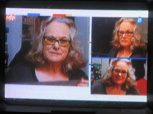

In Emmen op de laatste beurs heb ik voor 5 Euro een Yoko kleuren tv'tje met 14 cm. beeld gekocht die op een plank staat in de hobbyruimte om nog iets van tv te volgen. Het ding met ingebouwde radio speelt perfect alleen het beeld heeft enige kleurzweem neigend van violet links naar groen rechts en dat is eigenlijk alleen met wit beeld goed te zien, niet storend overigens.

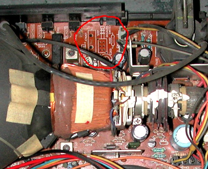

Ik zie geen demagnetiseerspoel om de beeldbuis.
Op een uitvergroting van de print kan je optioneel ruimte zien voor een demagnetiseer schakeling zoals de druk schakelaar die wel bij het Orion tv'tje aanwezig was en niet bij deze, zie foto hieronder rood omcirkeld.
Er staat bij Degauss switch. Waarschijnlijk achterwege gelaten om de prijs zo laag mogelijk te houden door Yoko.

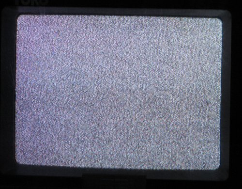

Bij het verdraaien van de helderheid wijzigd de kleurzweem niet en let wel, de kleurzweem is niet egaal maar zoals ik schreef verloopt en overigens weinig (waar heb ik het over) van violet links naar groen rechts in beeld en duidelijk te zien met veel wit in beeld of als je het beeld laat sneeuwen.

Aan het gewone beeld zie ik niks, maar aan het sneeuwbeeld te zien is dit wel degelijk een magnetisatieprobleem. Dat de verkleuring egaler lijkt dan ze is, komt omdat een wit beeld of elk beeld met meer dan 1 kleur principieel ongeschikt is voor dit soort tests aangezien de landingsverschillen tussen de kleuren elkaar enigszins op kunnen heffen.
De enige echt betrouwbare test is om een egaal gekleurd scherm in 1 van de basiskleuren weer te geven. Meestal wordt hier rood of blauw voor gebruikt. Ik ben er vrij zeker van dat je dan inderdaad de vlekpatronen zal zien die de anderen missen.
