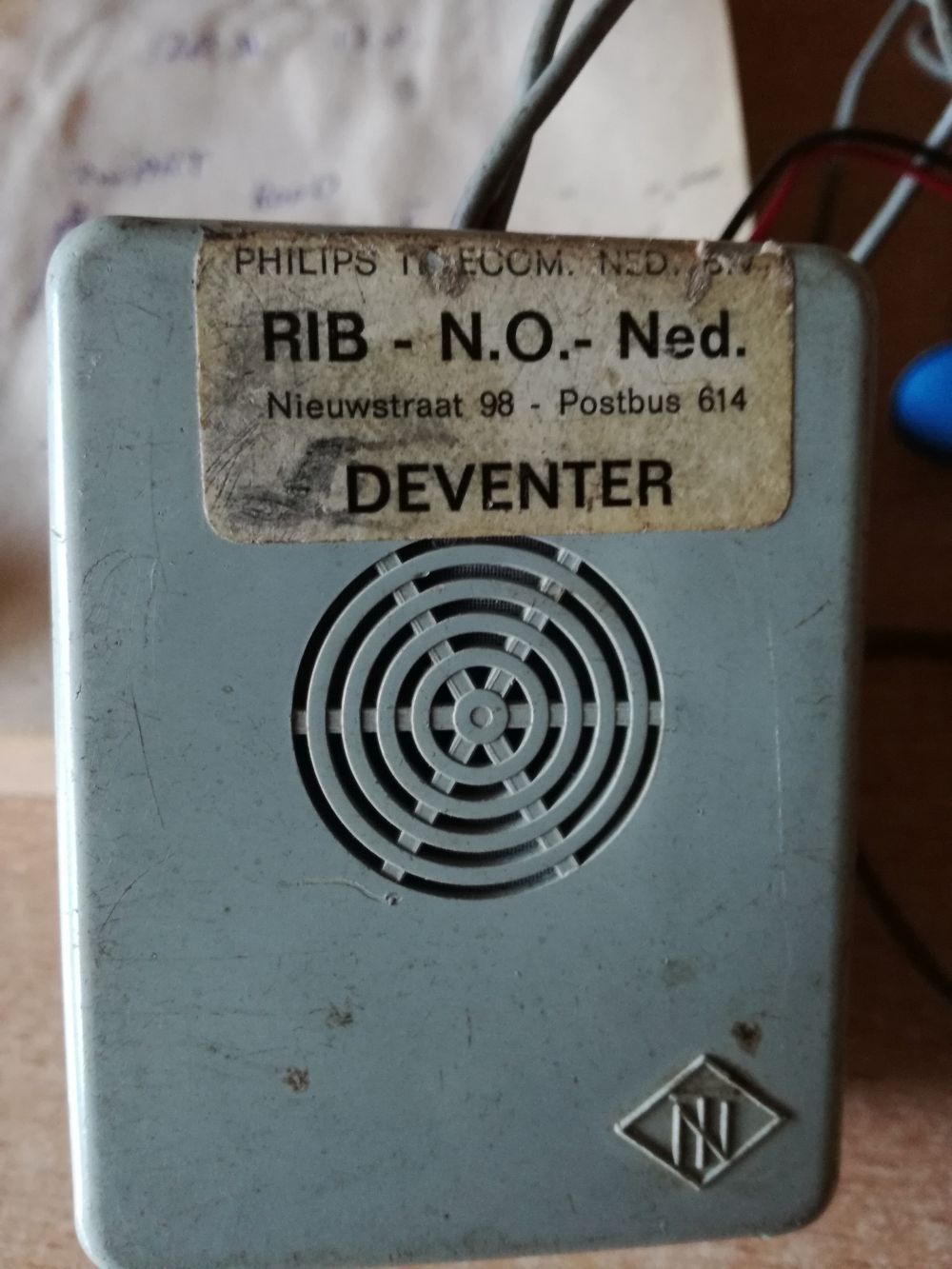

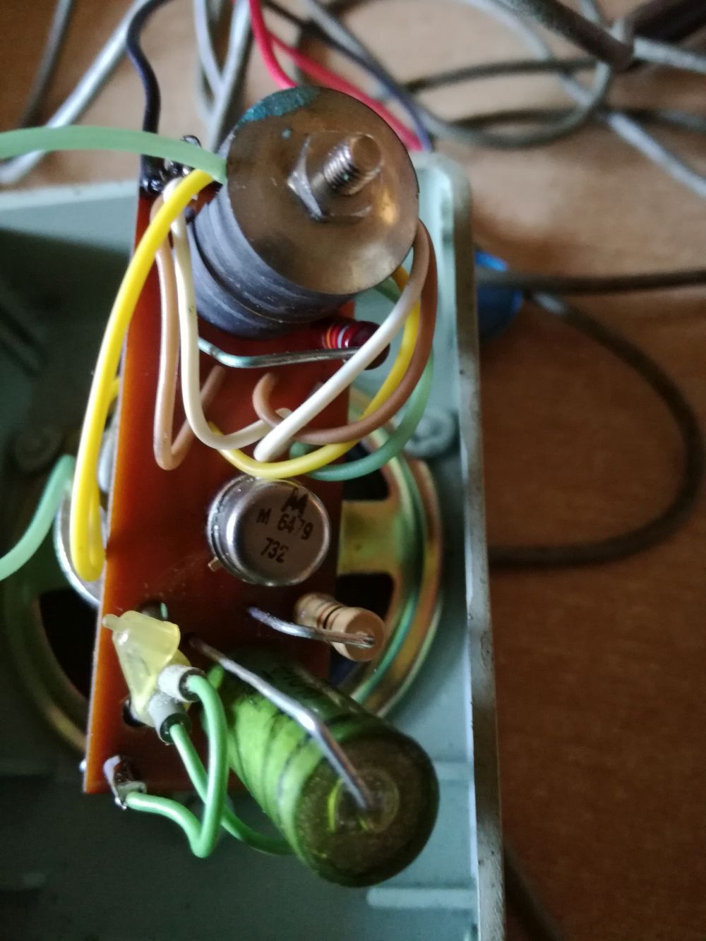

Gisteren op de rommelmarkt dit kastje gescoord (1 euro). Een pootje van de 9 volts batterij aansluiting was eraf gerot en ik heb een nieuw aansluitblokje gemonteerd. Als ik de testpennen tegen elkaar hield gebeurde er niets dus verder gezocht. De enige condensator van 1 uF getest en goed bevonden. Daarna de transistor (M6479) uitgesoldeerd en volgens de transitor tester was daar ook niets mis mee. Daar het luidsprekertje ook goed was zou er m.i. iets moeten gebeuren maar ik kreeg geen enkel reactie. Misschien dat dit testertje reageert op een telefoonlijn of i.d.? Mogelijk weet iemand waar voor het gediend heeft. Ik voeg nog wat fotoos bij voor de duidelijkheid. Benieuwd naar jullie reacties,

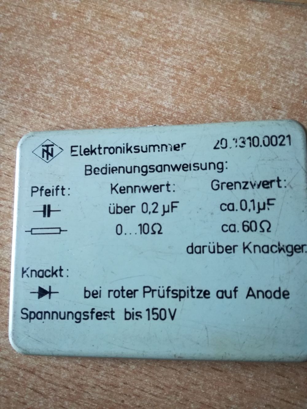

Bij het aansluiten van een condensator of een weerstand, zou het ding een fluittoon geven, binnen de aangegeven component waarden (Pfeift) Daar boven klinkt een krakend geluid (knackt)
Bij het testen van een diode knackt het apparaatje als de rode klem op de anode zit.
De max. toelaatbare spanning op de klemmen mag max 150V zijn.

Het logo is een wat ouder exemplaar van TELENORMA. Je ziet het ook wel op stations klokken etc.
Zoeken op "telenorma 20.1310.0021" levert niet veel op.

Ik had al wel begrepen dat als ik de twee testpennen tegen elkaar hield (dus o Ohm) het zou moeten piepsen maar er gebeurde niets vandaar. Daar de andere componenten in orde zijn is eigenlijk de enige mogelijkheid nog dat er een onderbreking zit in een van de twee spoeltjes.
daar ze gepaard zitten is er misschien wel een mogelijkheid ze door te meten maar het is allemaal wel erg fragiel brrr.

Inmiddels piepst het testertje weer een van de draden die van het spoeltje naar het luidsprekertje liepen was vlak achter de spoel afgebroken gelukkig stak er nog zo'n 3mm uit de spoel zodat ik het kon aansolderen. Het apparaatje werkt dus weer maar ik begrijp niet goed waarom ze zo'n omweg gemaakt hebben om een piepje te laten horen als je twee meetpennen tegen elkaar houdt. met een zoemertje en batterijtje bereik je volgens mij hetzelfde maar mogelijk dient deze schakeling ervoor om in schakelingen te meten zonder dat er direct contact is met de voedingsbron, of mogelijk ook dat de impendantie van het te meten objekt niet beinvloed wordt.

Maar in de jaren zeventig en nog later was de opdruk RIB op stickers, ook bij Philips, de afkorting van RijksInkoopBureau. En dat kwam je werkelijk overal tegen. Dus op allerlei producten.

Dat is een nieuwe vraag zo te zien, die dan weer wel redelijk te beantwoorden is. Aan de lopende band meten is extreem onwaarschijnlijk. Daarvoor werden zeker bij Philips, vaste of semi-vaste opstellingen gebruikt.
Als je gaat kijken wat er in de Nieuwstraat 98 in Deventer gevestigd is, dan blijkt dat een wijkcentrale te zijn. Kennelijk behoorde dit apparaatje tot de lokale meet- en testuitrusting (voor monteurs die komen foutzoeken of iets moeten ombouwen).
In andere gevallen zou het typisch een apparaatje zijn dat in de gereedschapstas van een monteur zit.
P.S. De link met Philips is in geval van de wijkcentrale onduidelijk, mogelijk leverde Philips de centrale en kocht de PTT ook meetapparaten en gereedschappen bij Philips in, die Philips dan soms weer elders inkocht. Het laatste deel van de transatcie liep kennelijk via het rijksinkoopbureau, als R.I.B. daar in dit geval inderdaad op slaat.

Nieuwstraat 98, Deventer Is de WIJKCENTRALE in Deventer.
Pand te zien bij GoogleMaps.ZO herkenbaar type TelefoonCentrale met die kleine ramen.
Aan de transistor te zien en beetje uiterlijk kastje enz. 1977 (732 = 1977 week32)
Code op de stikker is ook weer typisch iets PTT.
Ik had vroeger dik boek PTT-Afkortingen.
Telenorma in Frankfort(Die fabriek in Duitsland heb ik nog bezocht in 1986.
Uitzoeken dus welke apparatuur in die jaren werd gebruikt.
Zou dan kunnen dat bij telefoon toestel reparatie gebruikt werd.
Zoek op de schema's van die toestellen.
Hoewel, 1977??? Erikson meer , maar kan bedrijfstelefoontoestellen betreffen.

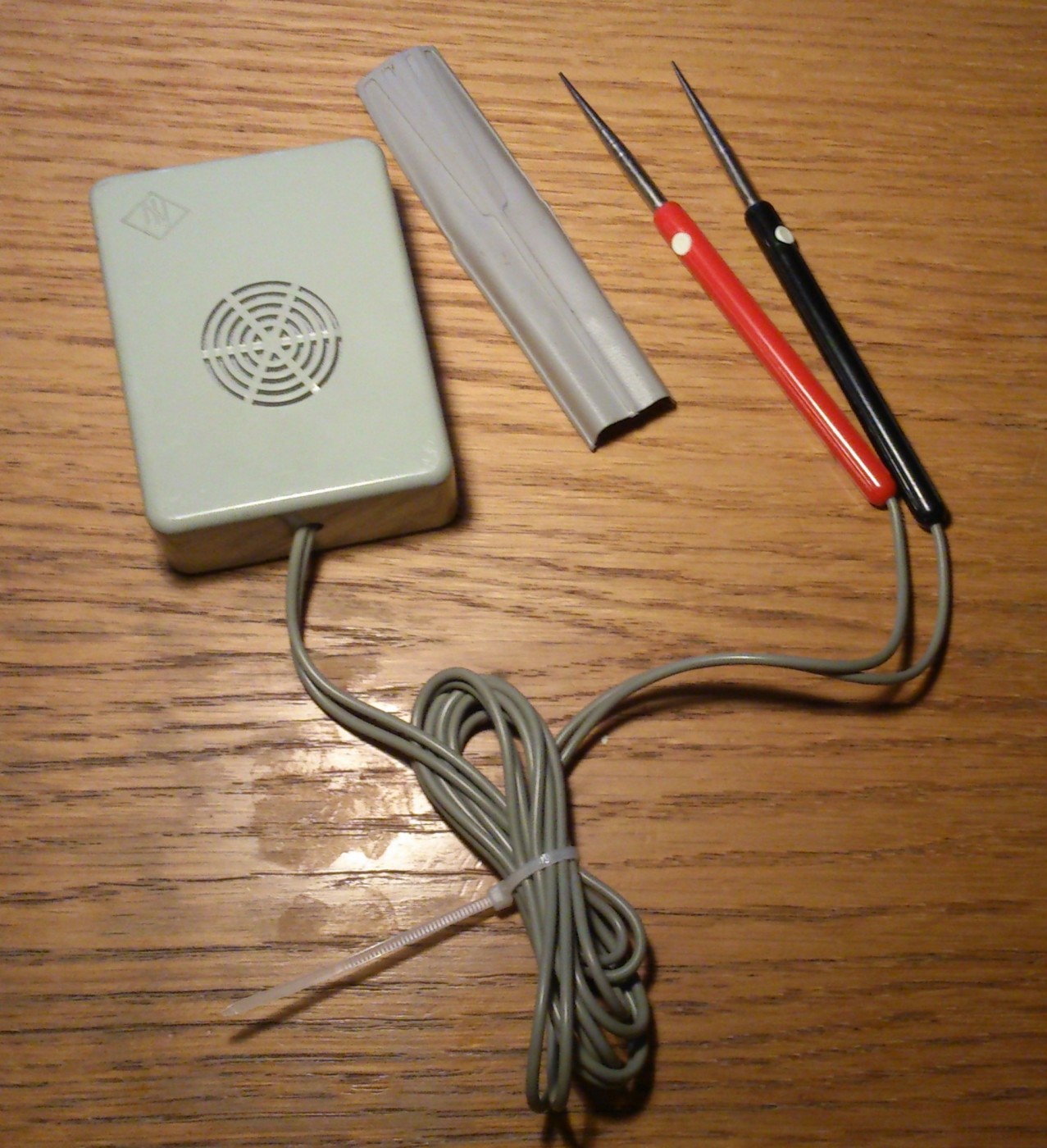

Bij mijn laatste werkkring had ik een collega die veel telefoonwerk in dat grote bedrijf deed en dit apparaatje daarbij gebruikte.
Hij heeft mij toen zo'n ding gegeven, omdat ik dat wel handig vond en kon gebruiken (nu nog) om bijv. snel in een apparaat onderbrekingen in schakelaars en printsporen te lokaliseren/door te piepen.
Een schema heb ik daar niet van.
