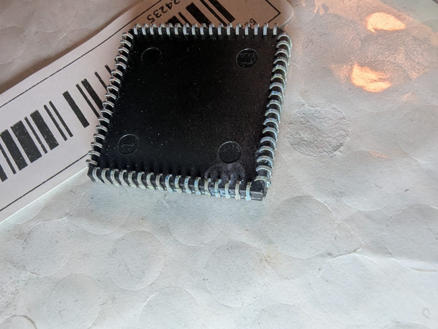

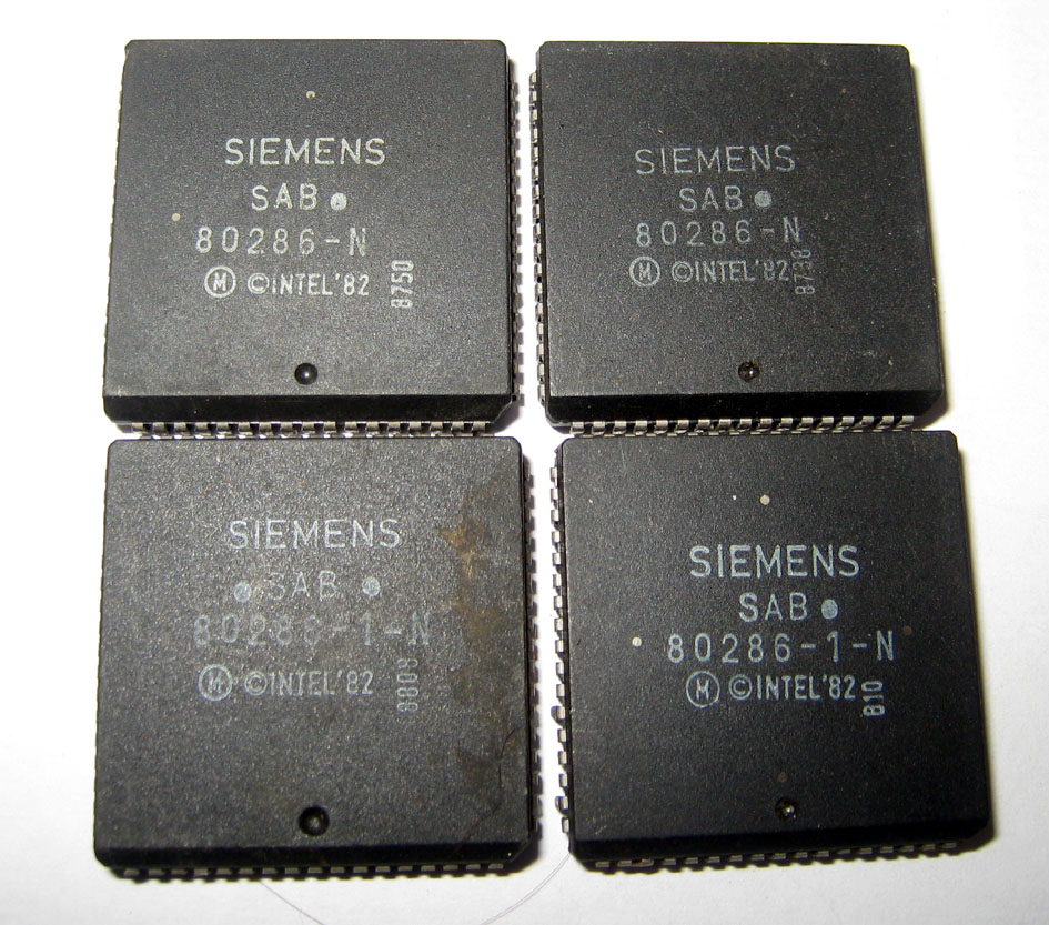

Deze zitten in een doosje met allerlei rommeltjes, misschien is het wat.
Groet, Ben
![[image]](images/uploaded/2021102320173161746ddb06627.jpg)

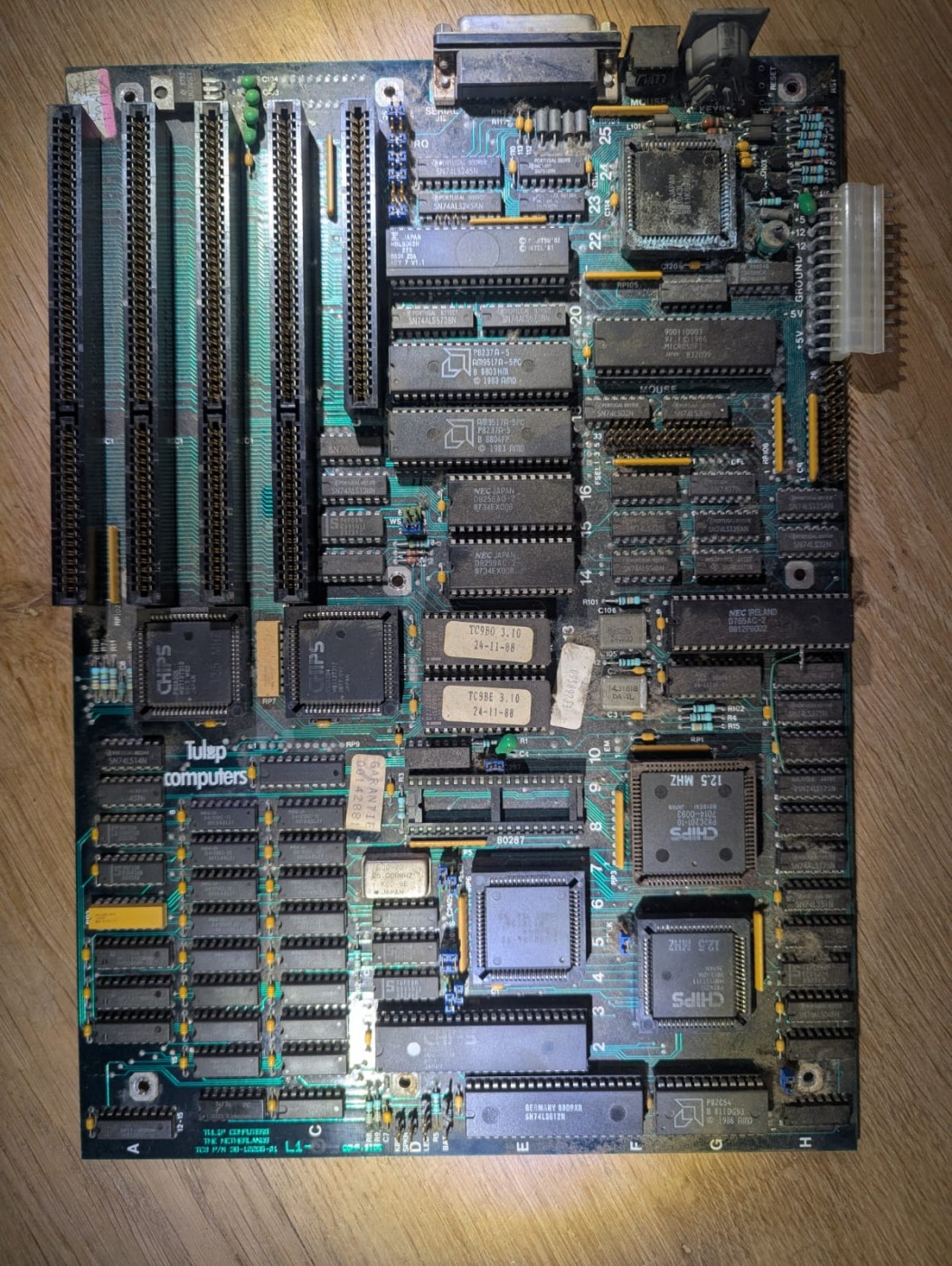

Ik ben in het bezig gekomen van een Tulip Compact AT2 met een TC9 board.
En ik maar denken dat alle Tulip Compact AT2 waren voorzien van een NEC V20 processor
Op het board wat ik nu heb is ook de processor te zien van Intel , de N80286.
Ben dus eigenlijk wel benieuwd wat het partnr is van jouw tulip board.

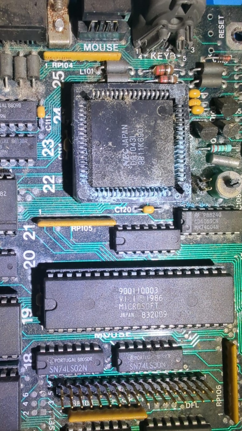

Helaas heeft deze pc ergens in een oud ijzerbak gelegen en lag er 1 lekkende AA batterij op een chip, zie afbeelding hieronder, waarom daar ????? geen idee, er is niemand die het mij kan vertellen
Ik beschik helaas niet over de juiste "chip verwijderaar" (kan hem eigenlijk niet vinden), maar ook op dit board dus helaas weer batterij schade. Voor zover ik het kan overzien tot nu toe echter niet op het board maar alleen maar
op die chip.

het tulip tc9 board

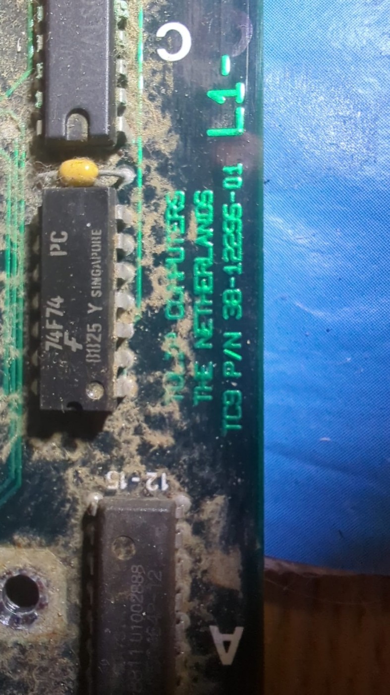

het nummer van het board

Zo dat is niet best.
Ik zou zeggen voorzichtig met borsteltje eerst droog bovenkant schoonmaken.
Zie ook problemen rond groene condensator trimmer.
Hopen dat capaciteit nu niet is verlopen.
Eerst alles losse droog weg zien te poetsen.
Ook goed tussen de pootjes IC's
En zie je eigen foto dat handig is foto's te maken kun je inzoemen.

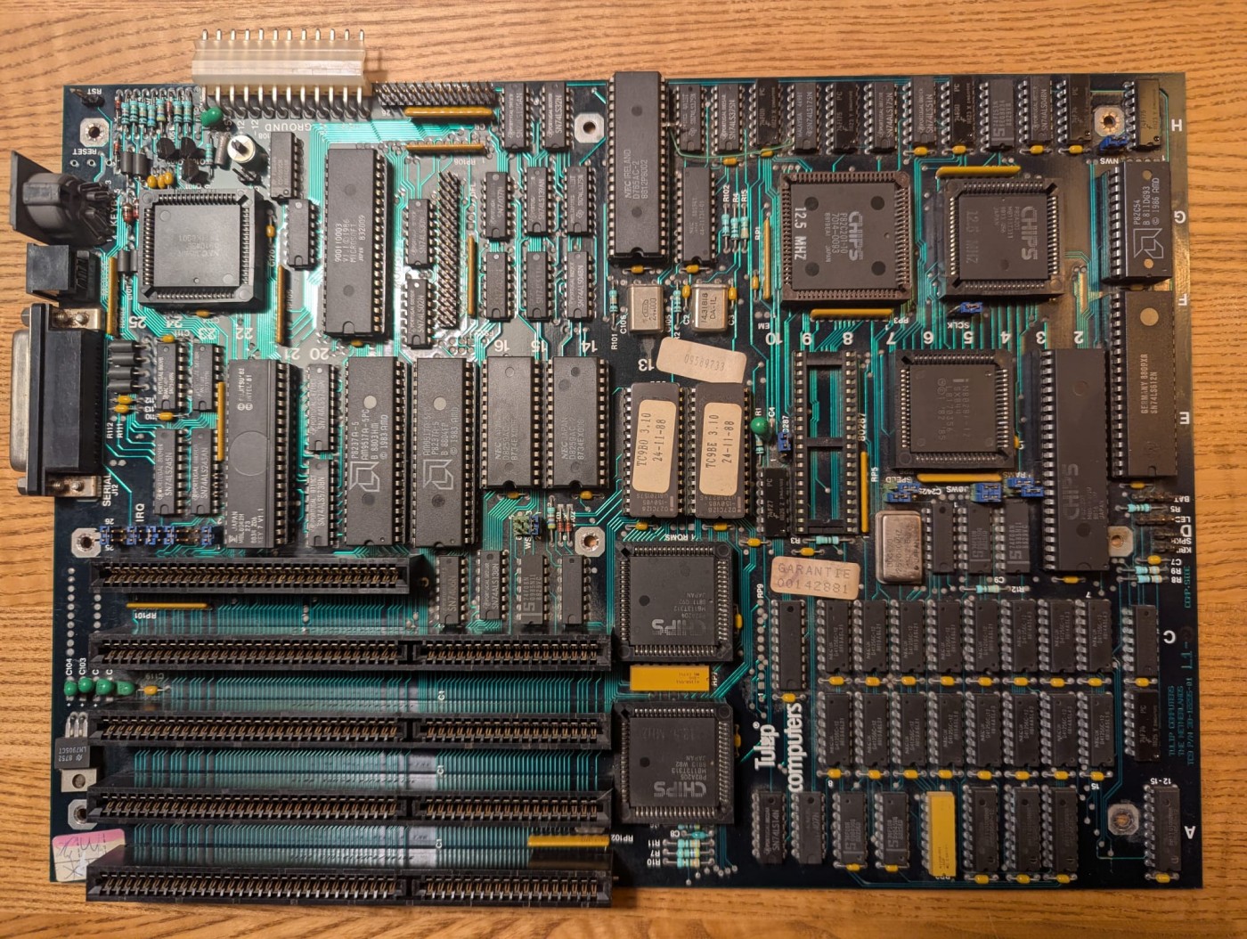

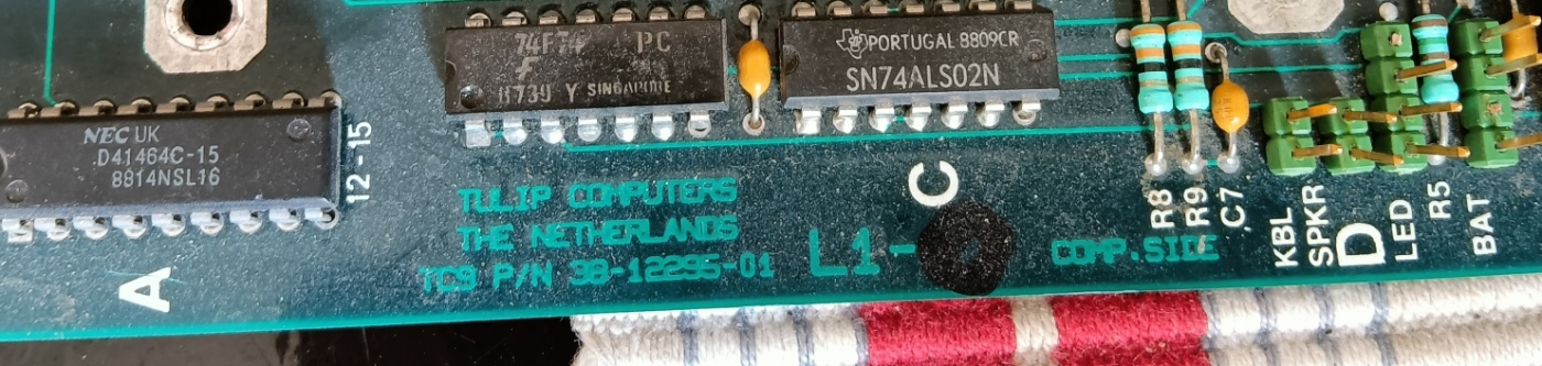

TC9 P/N 38-12295-01, jij hebt een ...96 zo te zien.

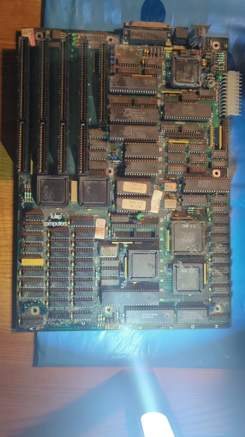

hier een wat betere foto van het board met veel jumper instelllingen
links onderin klein stukje schoon gemaakt met zacht borsteltje

Nee ik heb er geen manual van.
Maak goed foto's huidige instellingen.
Ga er vanuit dat huidig de settings goed staan voor deze chipset.
Blokje IRQ natuurlijk afhankelijk van evt de geplaatste kaarten.
Pas aan gaan knoeien als niet werkt.
Rest afblijven chip afhankelijk.

intel N80286-12 Tulip. SCHOON geborsteld
door ffeilers
, Breda, 24-12-2024, 21:26 (600 dagen geleden) @ ffeilers

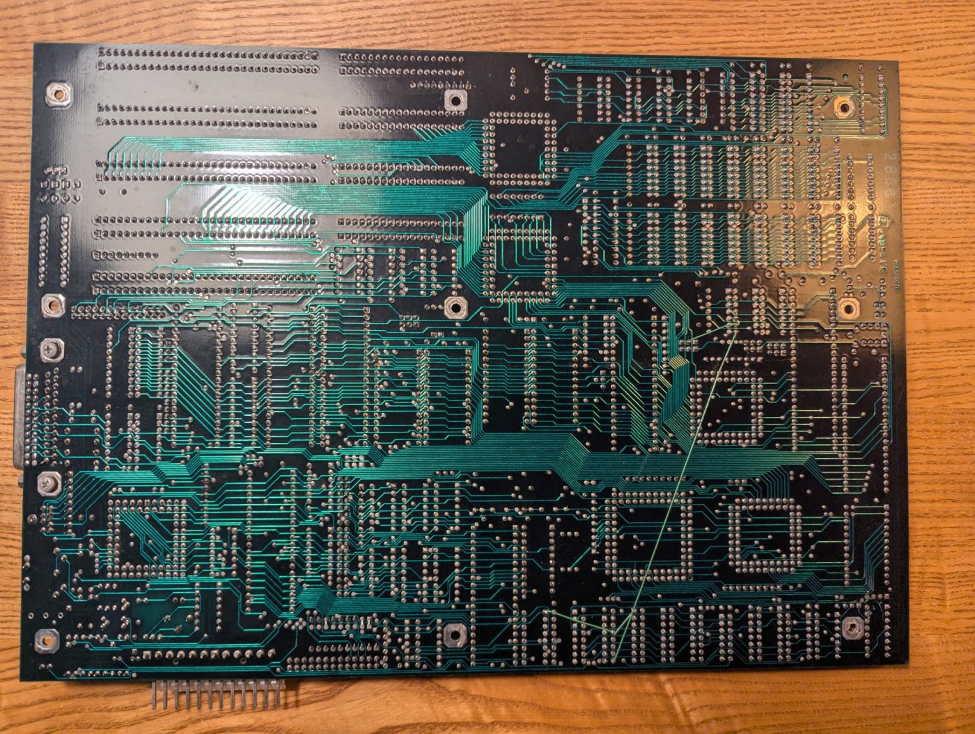

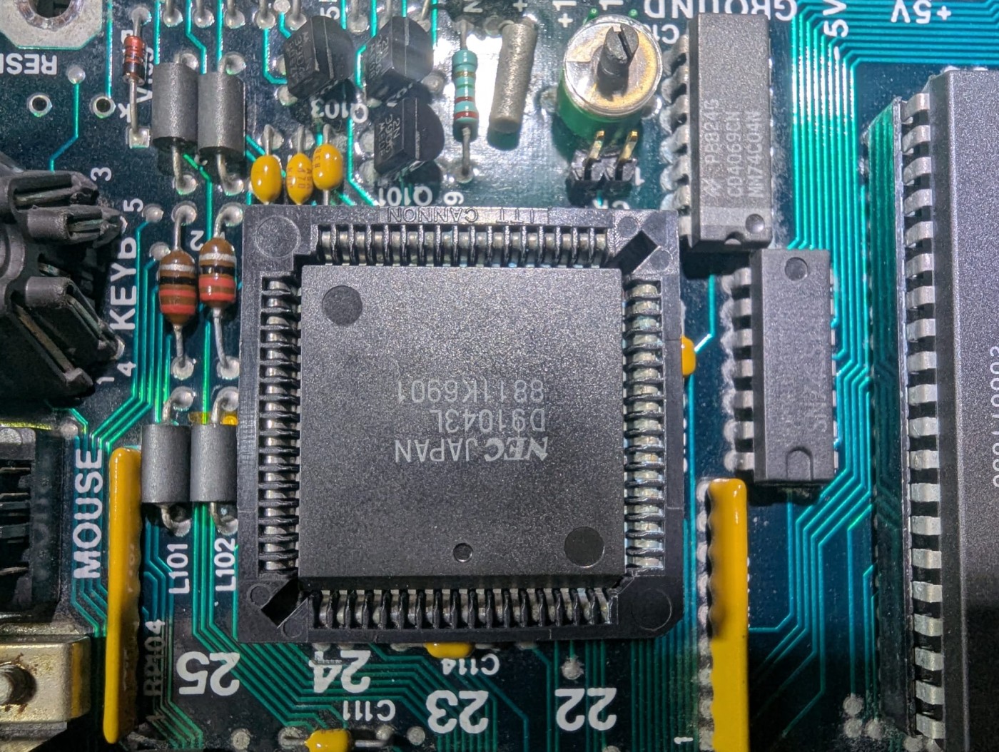

Ik heb het board met een borsteltje (niet metaal) schoon gemaakt en ben zo eigenlijk toch wel tevreden over het resultaat.
Twijfel of ik het nu nog moet nadoen met azijn?
Toch chip er uit halen?
Wat vinden jullie?
Was het gebruikelijk dat na productie van een dergelijk board er dan toch nog modificaties werden aangebracht, zoals te zien op de voorzijde (1x) en op de achterzijde van het board.
mvg
Frans
![[image]](images/uploaded/20241224202419676b18733e98f.jpg)
![[image]](images/uploaded/20241224202432676b18807f2bd.jpg)
![[image]](images/uploaded/20241224202445676b188d083e0.jpg)
door Maurice
, Dordrecht, 24-12-2024, 22:41 (600 dagen geleden) @ ffeilers
zitten ook op de at die ik hier had.
zowel id dat pootje uit voetje en onderzijde.
Klopt dus.

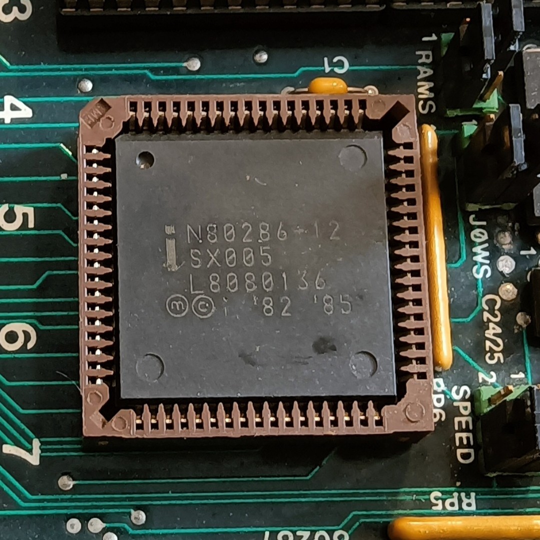

, Breda, 01-01-2025, 19:26 (593 dagen geleden) @ ffeilers
Ik was tevreden met het resultaat na het borstelen waarbij ik de chip er in had laten zitten.
Maar aanzetten durfde ik toch nog maar niet te doen.

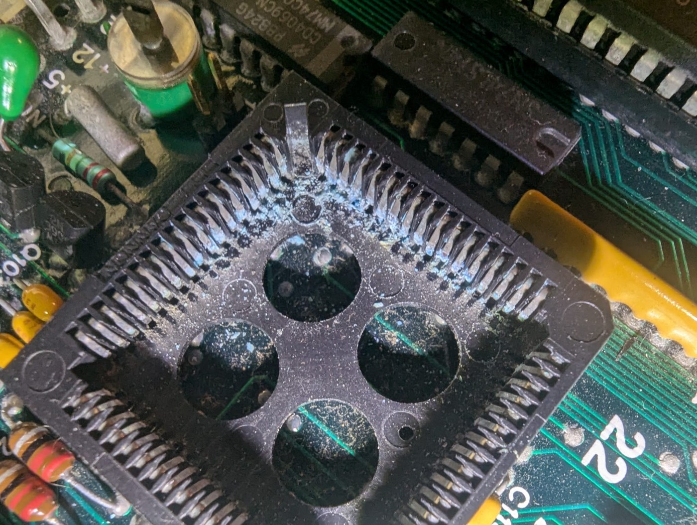

Ik heb het gereedschap binnen gekregen waarmee ik de chip voorzichtig kon verwijderen en .... dat zag er toch niet best uit.
De chip heb ik inmiddels met een droog borsteltjes behandeld maar of dat voldoende is.
De socket heb ik nog niet behandeld.
Wat vinden jullie:
chip en socket behandelen met witte azijn (hoe lang), daarna afspoelen met soda en daarna afspoelen met demeniniraliseerd water?
(vooral de chip in de witte zijn leggen weet ik niet of dat verstandig is, of ook maar met een borsteltje doen ?)
groet Frans

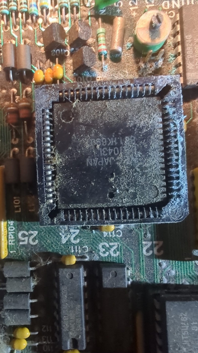

![[image]](images/uploaded/20250101182524677588943058d.jpg)
socket (onbehandeld) na het uithalen van de chip
![[image]](images/uploaded/20250101182549677588adbbf6a.jpg)
chip verwijderd en met zacht borsteltje gereinigd. Is dit voldoende ?
door soundman2
, Wouw, 02-01-2025, 16:34 (592 dagen geleden) @ ffeilers
Volgens mij niet voldoende. Ik zou de contacten proberen schoon te borstelen met een koper borsteltje of een klein dremel borsteltje. De spaties tussen de contacten daar haal ik dan heel even een minizaagje over heen, zodat daar een tiende van een mm weggehaald wordt, anders is de kans groot dat zuurresten toch een geleidend pad vormen. Het is zeker niet de bedoeling dat je een cm diep zaagt! Net even aan de oppervlakte blijven.

door ffeilers
, Breda, 02-01-2025, 19:48 (591 dagen geleden) @ soundman2
Voor Maurice en Soundman:
Dit was zoals ik het aantrof nadat ik de chip had verwijderd.
Ik had dat niet verwacht omdat met de chip er nog in ik het idee had dat het wel zou kunnen.
Afijn, na verwijdering denk ik daar natuurlijk anders over.
Bedankt voor jullie tips
Maar ......... wat vinden jullie van: witte azijn, daarna soda en daarna afspoelen met gedeminiraliseerd water?
tot nu toe heb ik nog niets gedaan om het in ieder geval niet erger te maken.
groet
Frans

door Maurice
, Dordrecht, 02-01-2025, 17:54 (592 dagen geleden) @ ffeilers
Nog een tip is een Glasvezel borsteltje.
Deze werken uitstekend en reinigen diep en grondig zonder echt zaken te beschadigen.
Ziet er uit als een pen.
Door te draaien worden vezeltjes langer en korter voor evt beter effecten.
