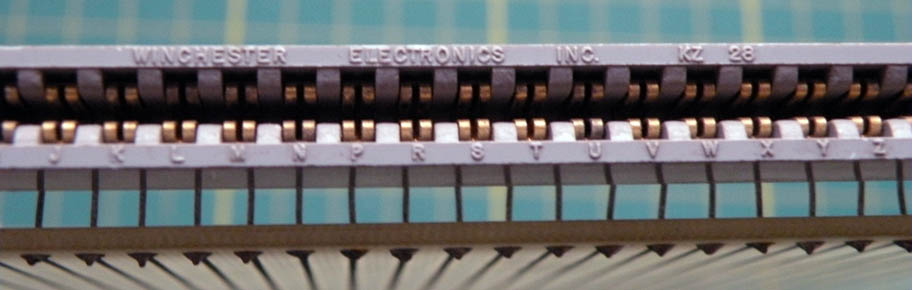

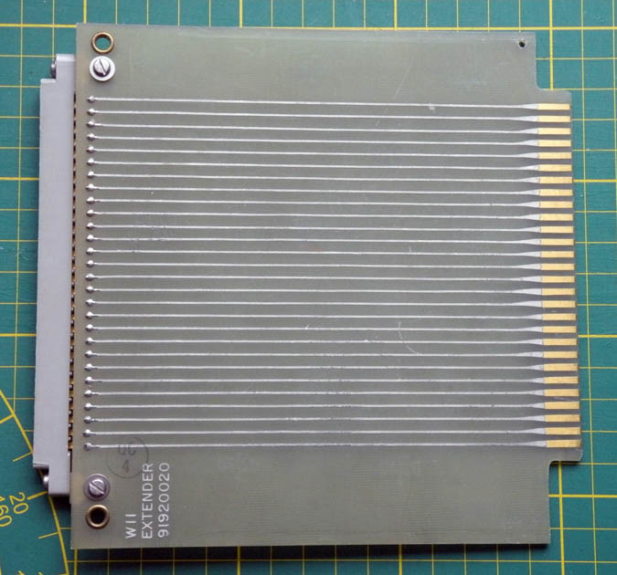

Hallo Gert, volgens mij heb ik een originele extender nog in mijn "nog te verkopen" lade liggen.
Die Tek apparatuur heb ik ook gehad en daarvoor destijds deze extender aangeschaft.
Ik ga straks even meten en stuur een foto daarvan naar je toe.
Op de extender staat:WII EXTENDER 91920020.
Tot zo.
ruud
gezocht een 28 pins card edge connector voor tek extender pcb
door Bapaktua
, Haarlem noord, 25-10-2021, 12:15 (1760 dagen geleden) @ Bapaktua
Gewijzigd door Bapaktua, 25-10-2021, 12:16

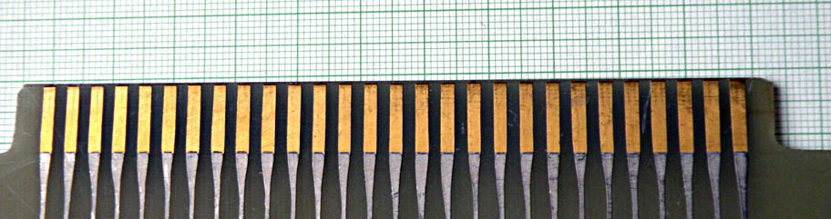

Deze dus,
indien gewenst, verder met enveloppe.
NB, de print/connector is enkelzijdig.
ruud

Hoi Ruud,
Bedankt voor je moeite!
Deze is helaas niet geschikt, ik heb beide rijen nodig....
met alleen een 28 pins dubbele rij connector ben ik al geholpen, wie o wie heeft er een...

Hallo Gert, dit is toch óók alleen een enkelzijdig contact deel?
Onder print contact en boven print contact zijn toch in de contraplug doorverbonden/uit 1 stuk?
Of moet er een print in worden gestoken waarbij de sporen aan beide zijden kunnen zitten?
ruud

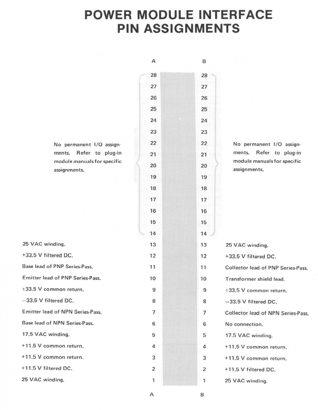

Ik heb vroeger ook dat frame gehad.
Even de doc opgezocht.
Het gaat toch om deze?
ruud
door gert van wee
, Achterveld, 26-10-2021, 19:56 (1758 dagen geleden) @ Bapaktua
hallo Ruud,
het laatste, dubbelzijdige print gaat erin, dus 2 losse rijen nodig.
met vriendelijke groet,
Gert
