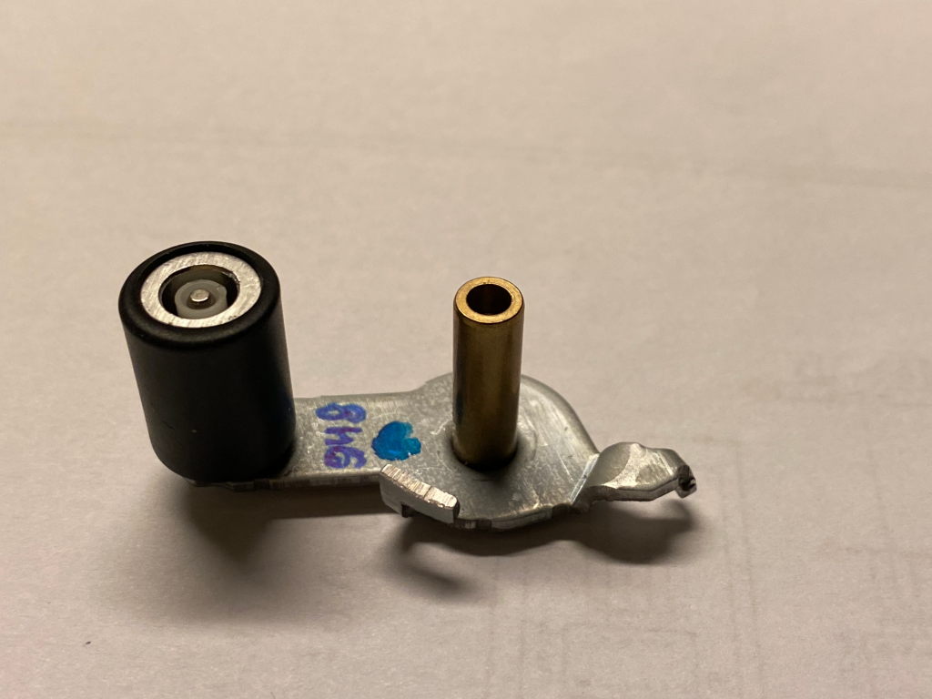

het is nogal specifiek, de rol werd met beugel als service-onderdeel geleverd. Het is nagenoeg onmogelijk de rol van de as te verwijderen zonder dat het plastic binnenwerk stukgaat. Er zit ook een ingbouwd lagertje in het binnenwerk.
De hoogte van de rol is 16,8mm, de dikte is 12,3mm en de as is 2,0mm maar het is een aparte constructie, ik kan het niet zo goed uitleggen zo.
Hierbij wel een foto hoe het geheel met beugel er uitziet.

ik heb remmenreiniger in spuitbus en zal dat nog proberen, maar vrees dat het niet veel zal helpen. Het laagje rubber is dunner dan het op de foto lijkt te zijn en er zitten al haarscheurtjes in. Maar voor deze is er niets meer te verliezen dus we gaan het zien :-)

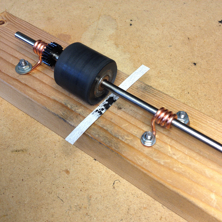

Ik heb een mini, met de hand aangedreven, draaibankje gemaakt voor o.a. N1500 e.d. drukrollen.
De as is bevestigd met 2,5mm2 koperdraad.
Een smal strookje fijn schuurpapier is in dit geval de beitel.
Echter je moet dan wel de rol van de as kunnen halen en een passende as zoeken.
Deze as komt uit een HP inktjetprinter.
